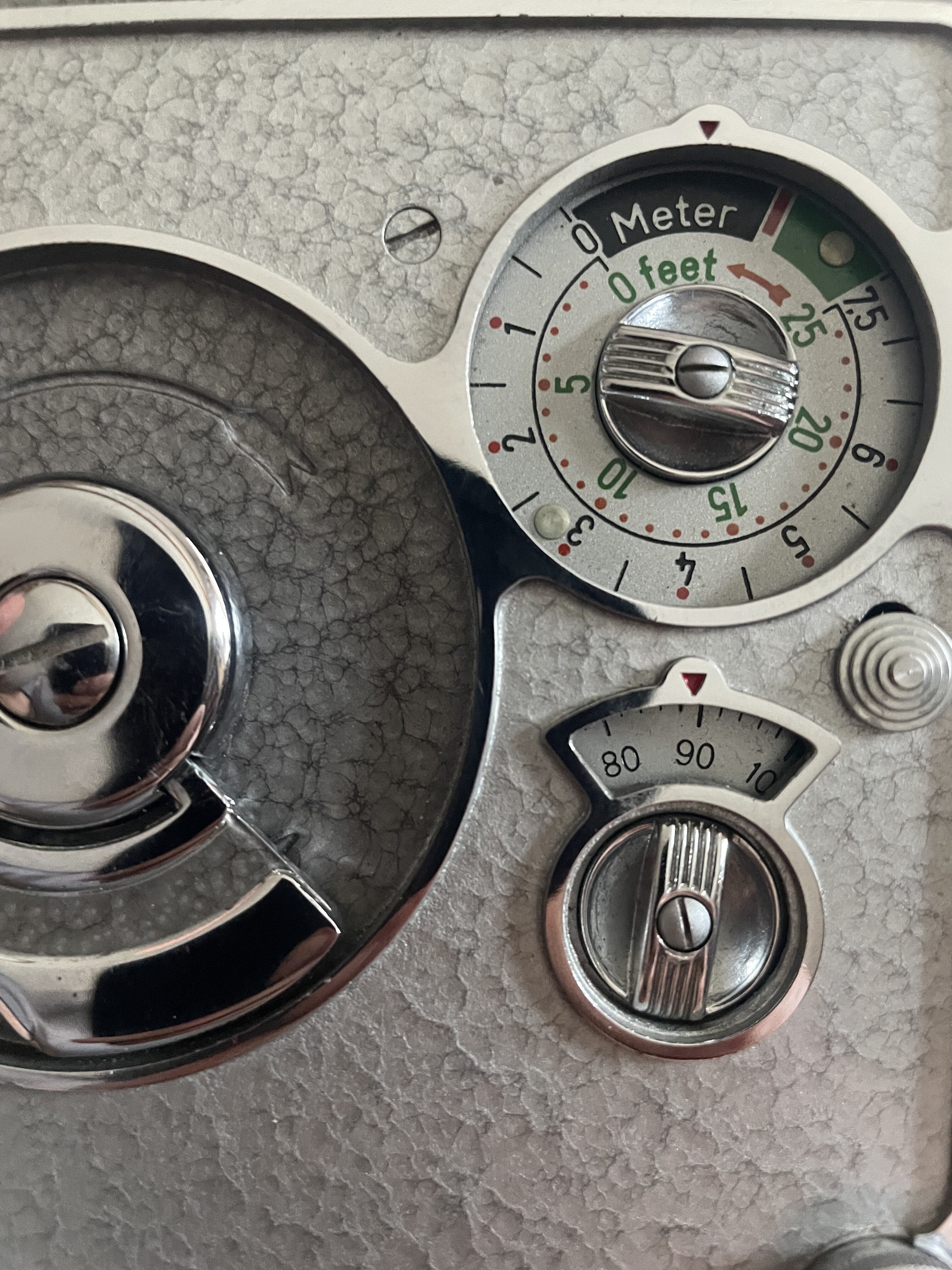

Damit ist dieser Bereich hier gemeint:
Steht das Zählwerk auf der "0", am Anfang des schwarzen Meter-Feldes, bleibt die Kamera stehen, bis man den kleinen Knopf rechts unterhalb des Zählwerkes betätigt.
