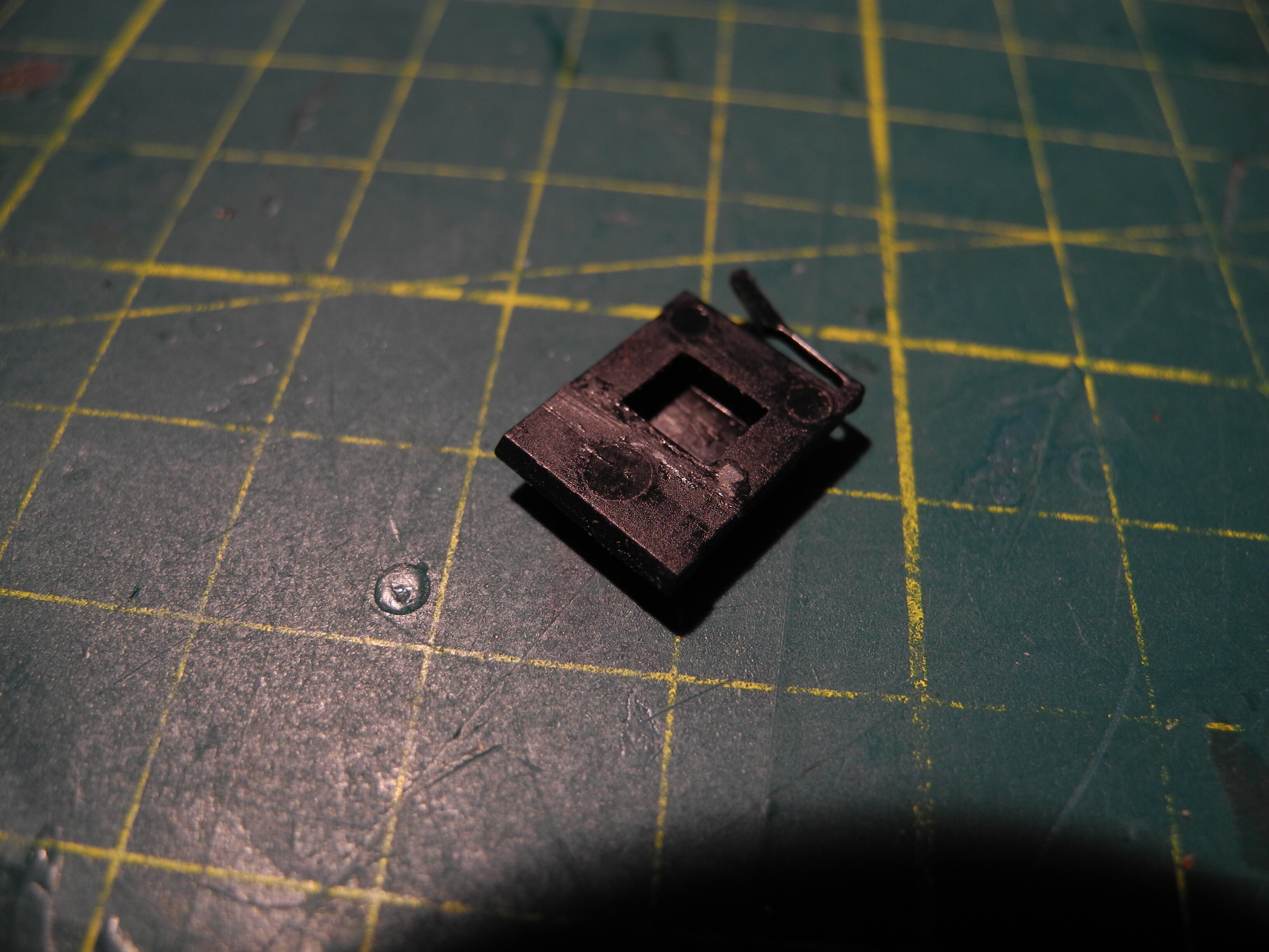

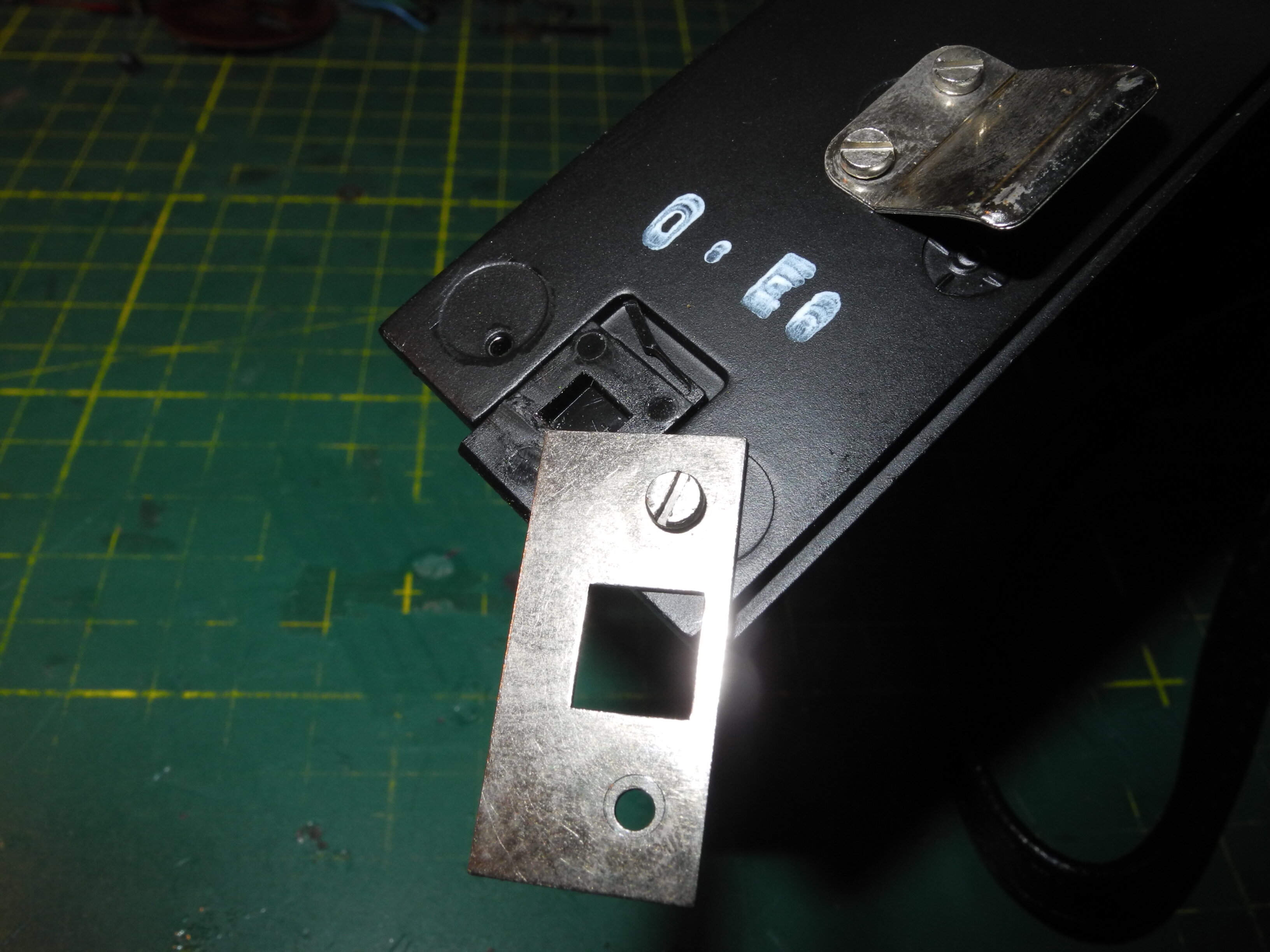

Moin, der Verschlußschieber des Kassttenfachs an der Nizo 801 ist gebrochen, ein doofes Kunststoffteil. Gibt es den irgendwo als Ersatzteil? Mit Sekundenkleber hält er erstmal, als Bastellösung könnte ich auch ein bisschen mit der Feile abnehmen und ein passend geschnittenes Metallplättchen mit dann größerer Klebefläche aufbringen. Ärgerlich wäre es, wenn das Kassettenfach mitten im Dreh aufginge

Danke, hab ich mir fast gedacht. Ankleben mitSekundenkleber war nur von kurzer Dauer. Die Feder für den Kassettenandruck ist zu kräftig. Jetzt also mit Metallplättchen, und natürlich ist die Federzunge auch gebrochen..
