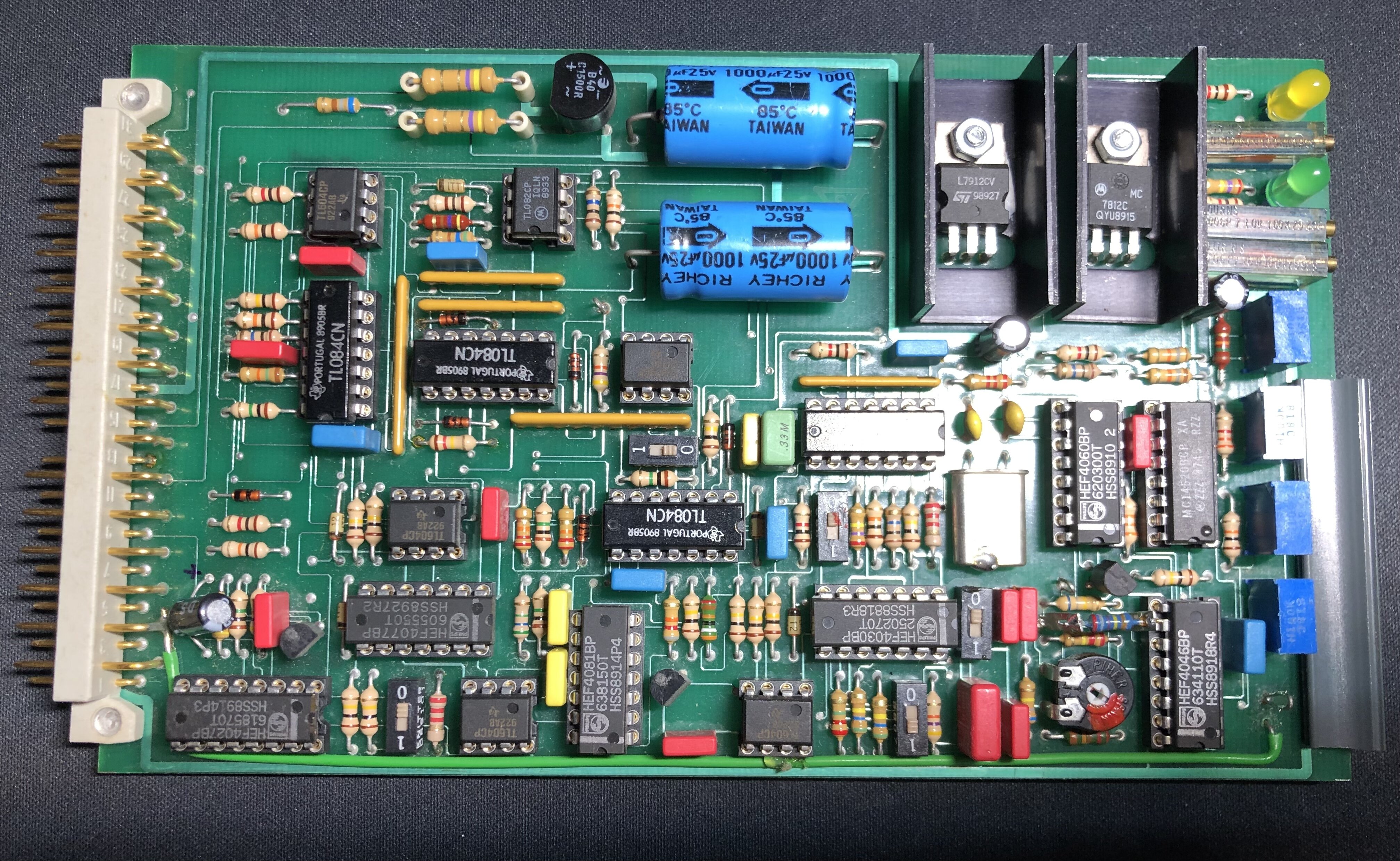

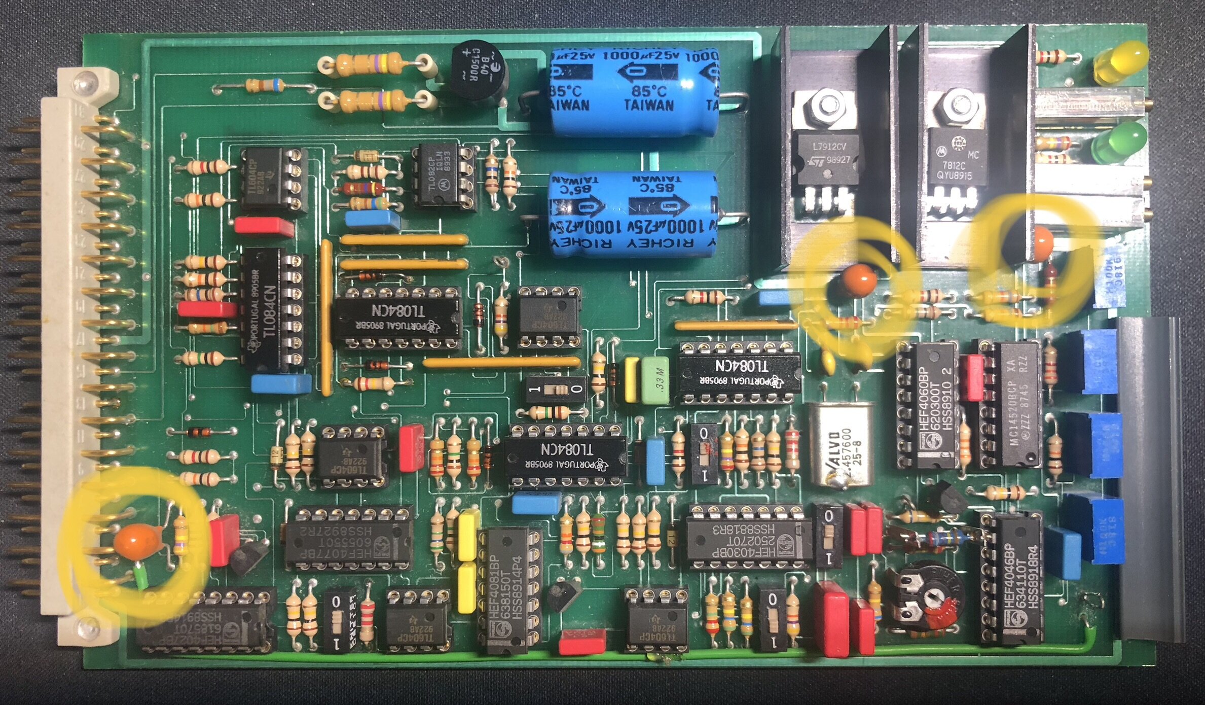

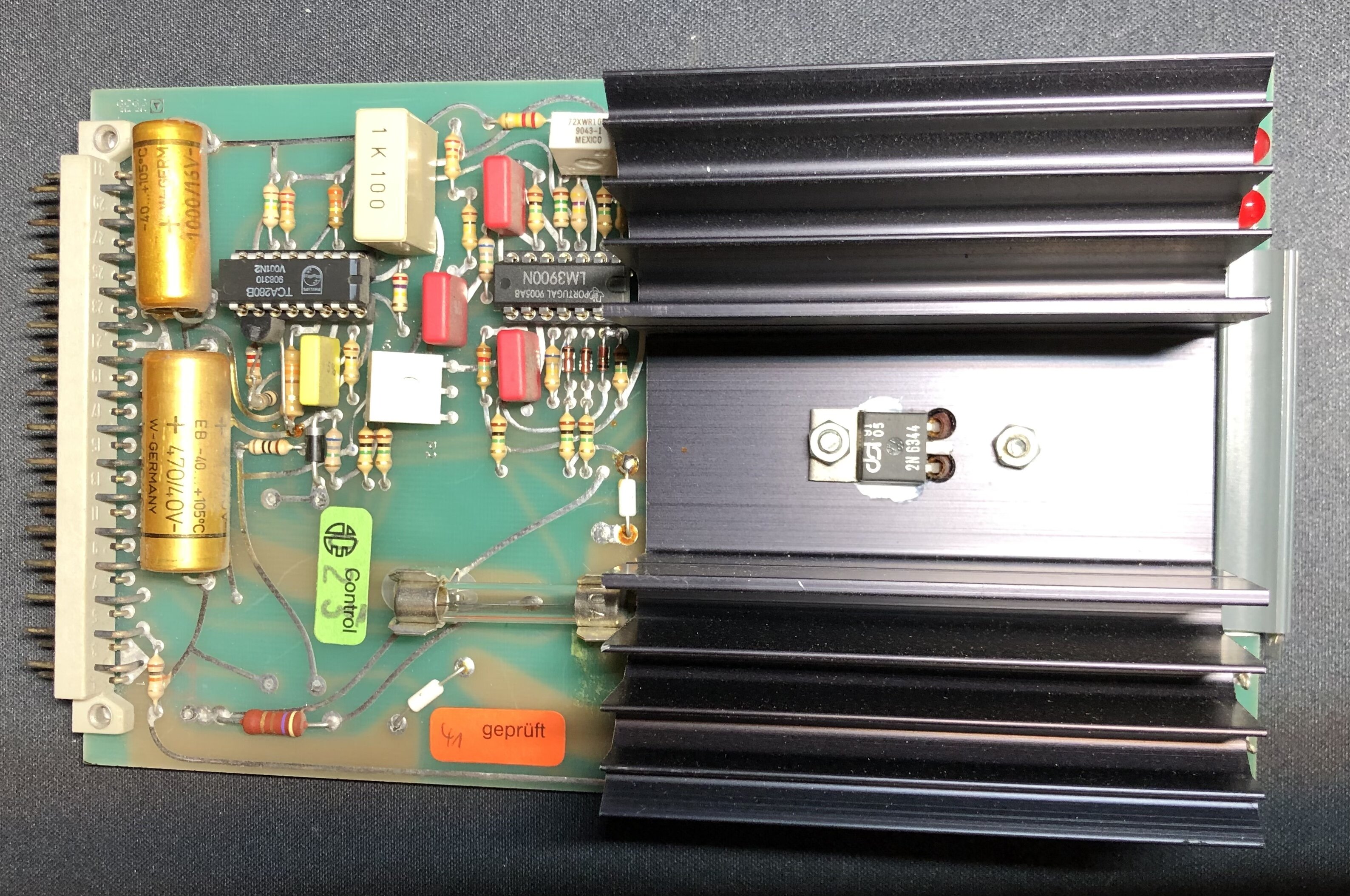

An den 3 Tantalkondensatoren hat es nicht gelegen, das Problem besteht weiterhin. Ziemlich genau zum gleichen Zeitpunkt - ca. 8 Minuten im Film - beginnt es zu Knattern und das Bild wird unruhig (davor mind. 1 Stunde nicht in Betrieb, also "abgekühlt"). Ich zeichne per externer Kamera unabhängig vom Steenbeck-Mechanismus das Filmbild auf, da sieht man ganz gut wie der Filmlauf unruhig wird und zu schwanken beginnt. Auf der Platine sitzen auch 2x 1000µF 25V drauf, die hätte ich als nächstes im Visier, habe ich aber im Moment nicht lagernd.

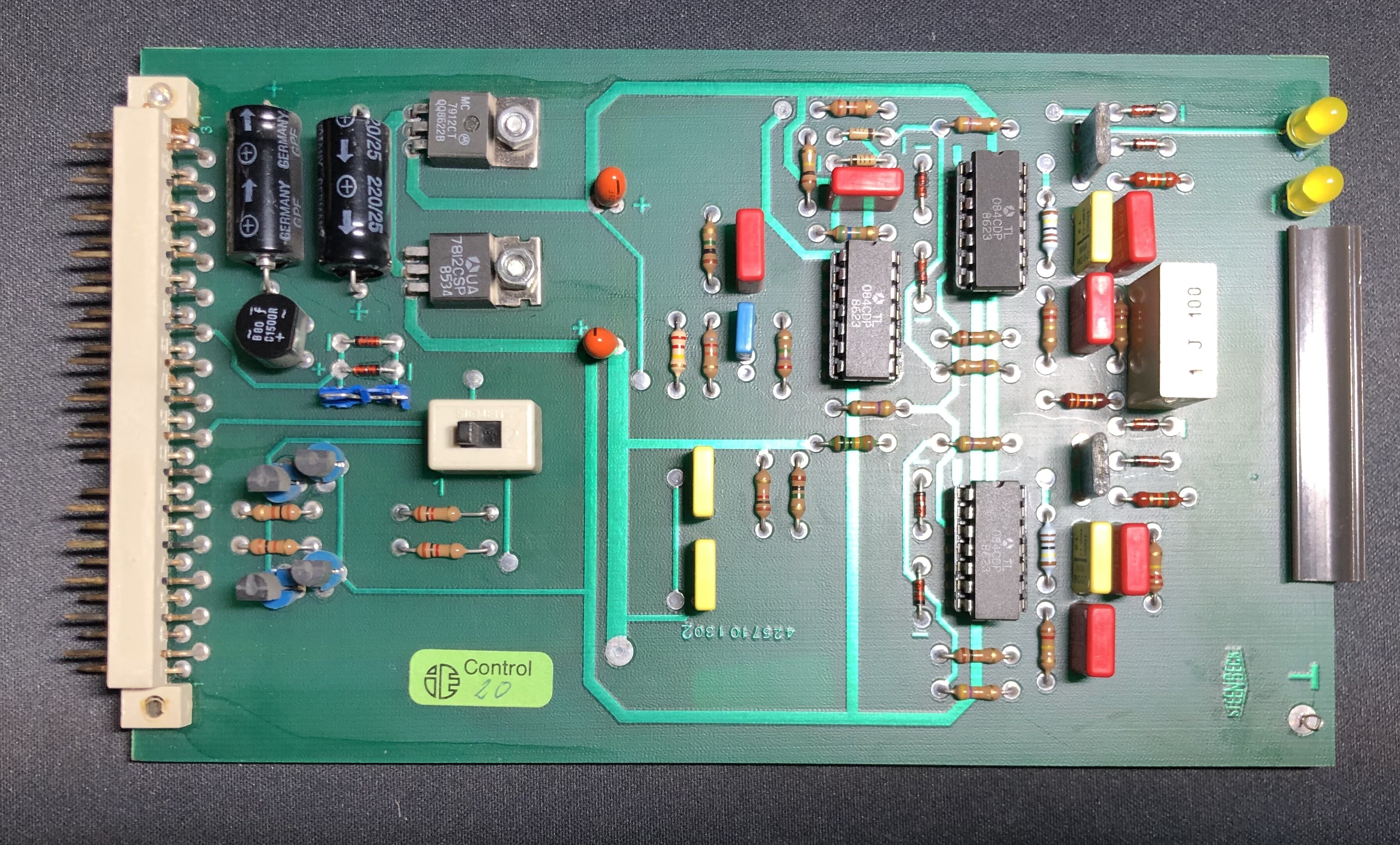

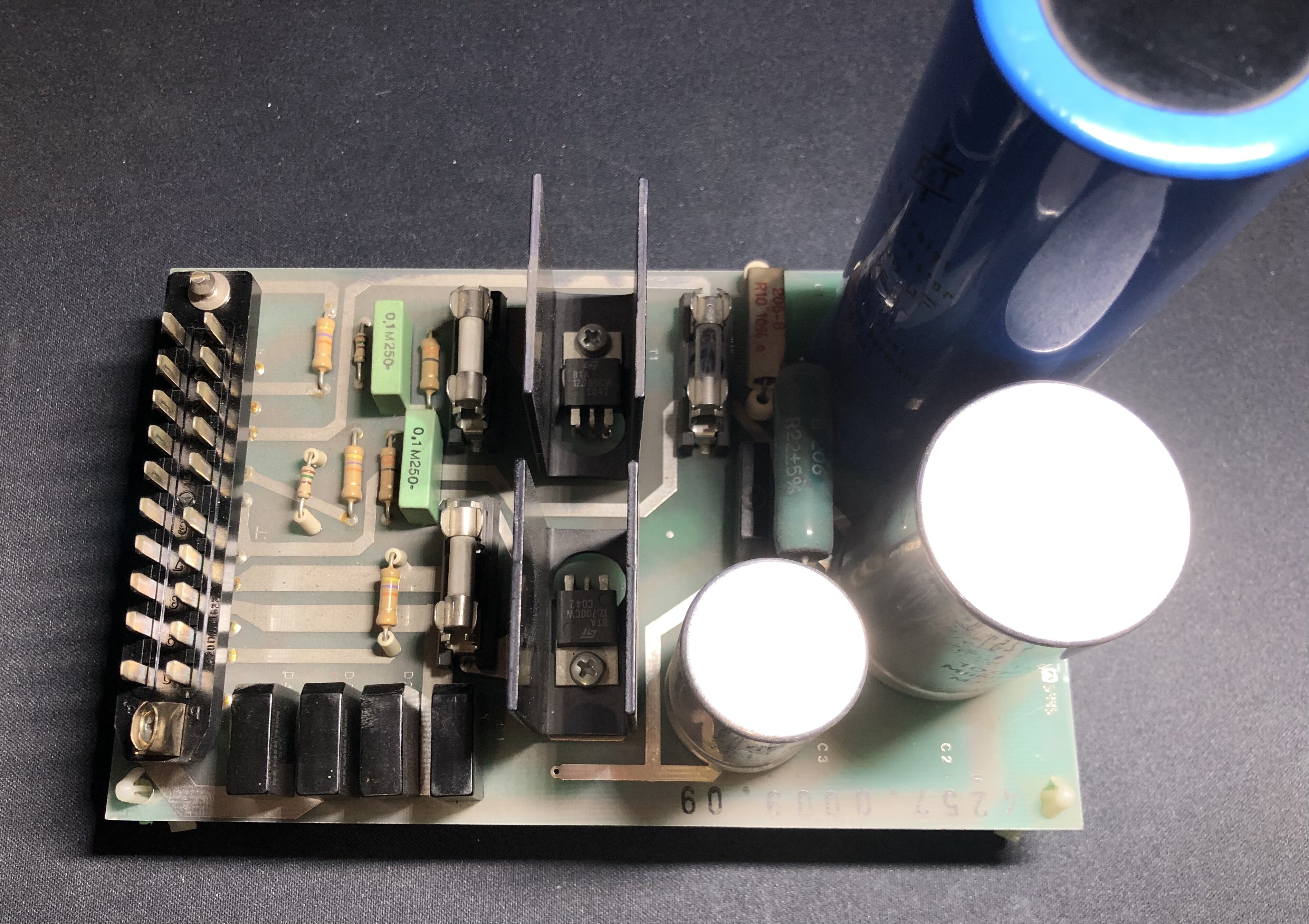

Diese 4 Platinen habe ich drinnen, kein Fußpedal:
3927.0082.00
4257.0013.03
4257.0016.06
4257.0009.09
Ich habe nur diese Nummmern zu den Platinen, wofür sie zuständig sind ist mir unbekannt. Die ersten 3 sind im Schacht, die letzte im Fuß-Vorderteil. Der rechte Kondensator unter dem blauen ist der 10.000 µF 40V, ich nehme an dass ist der den du vorher meintest.
