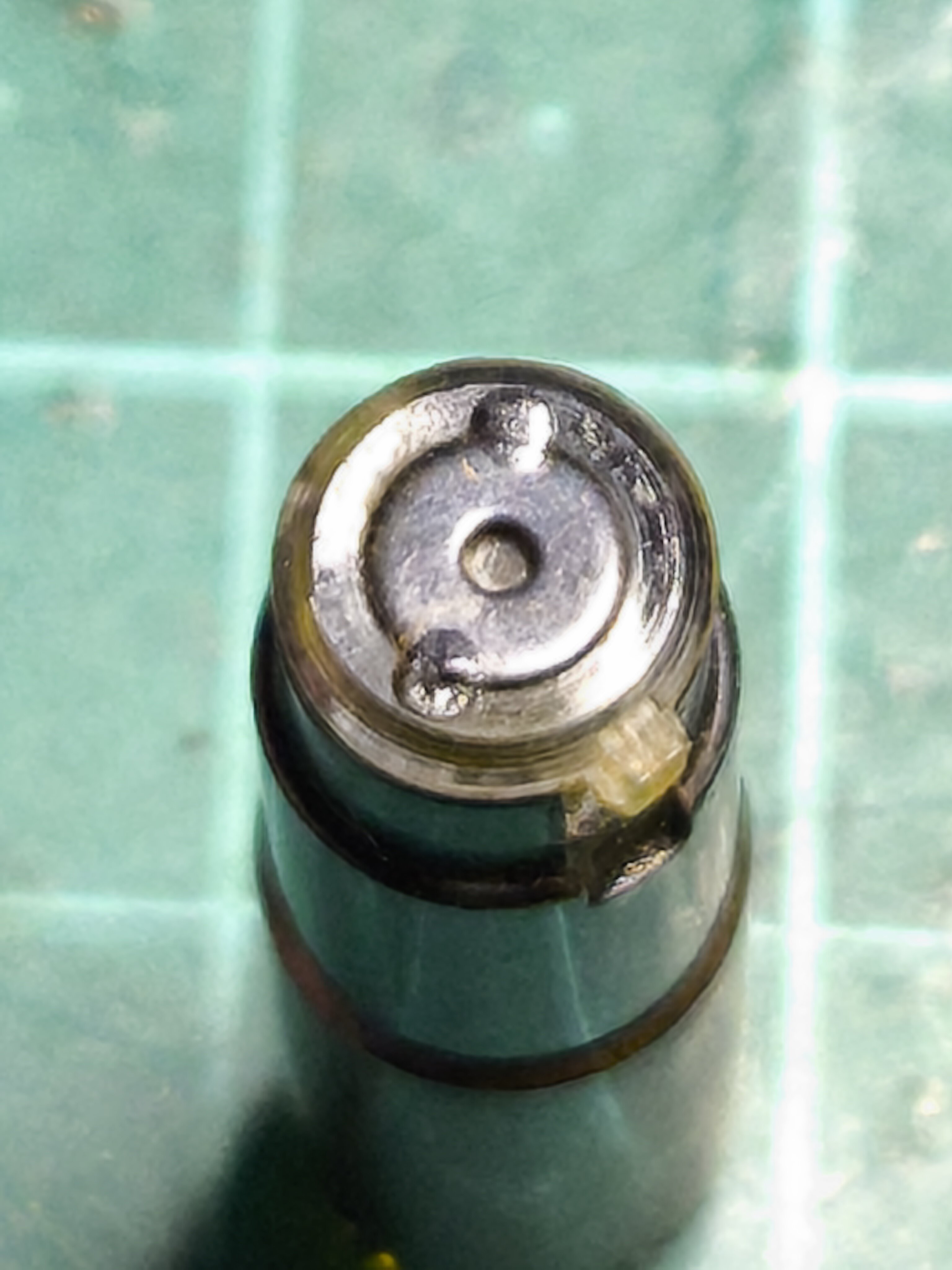

Die Austrittlinse der Spaltoptik hat einen Durchmesser in Stecknadelkopfgröße.
Die setzt sich durch den Tonspurstaub der Magnetpisten gerne mal zu.
Um die vernünftig reinigen zu können muß man die Spaltoptik ausbauen. Danach muß man sie dann wieder neu einjustieren bis es gut klingt.
