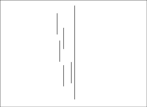

Also, aus Versuch weiß ich nun:
Wiegt mein Arm ca. 900g kriege ich keinen festen Wickel - mind. der letzte Akt auf der 5000er Spule ist wabbelig wie sonst was. Erhöhe ich das Armgewicht langsam so, dass ich einen vollständig festen Wickel kriege, hab ich ca. im letzten Akt noch immer seltsame Laufstreifen... Kann es sein, dass zu starker Filmzug solche Laufstreifen verursacht? Wie gesagt, der gesamte Rest des Filmes ist von Anfang bis zum ca. vorletzten Akt absolut in Ordnung. Nur zum Schluss hin krieg ich diese hässlichen Laufstreifen... Das ist mir ein Rätsel. Oder ist der Filmzug noch immer zu gering? Kann ich mir kaum vorstellen, da mein Arm schon deutlich mehr als 900g wiegt.
Sind hier noch andere Leute mit Weinkopf-/Hasso-Turm, die das Problem erfolgreich gelöst haben?
(Übrigens, festzuhalten bleibt aber so oder so: Die Kopien sind jetzt zumindest nicht wie früher nach 2 Wochen an Anfang und Ende voller "Regen"...)
Sehen dann in etwa so aus:
Du sollst auf der Aufwickelspule nur das Startband strammziehen. Das gibt natürlich auf dem Startband leichte Schrammen mit der Zeit. Aber dafür bleibt der Film dann schrammenfrei.
Wieso es bei Dir doch noch zu Schrammen kommt und der letzte Akt locker ist, vermag ich im Moment nicht zu sagen.
