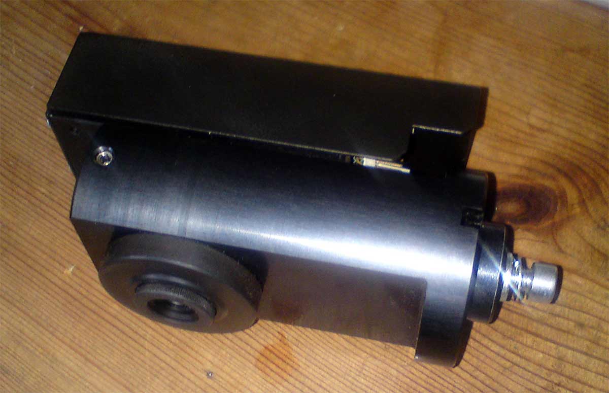

was hast Du vor? Vermutlich, wenn ich den Text leseNICHT CAT 7XX/ DSTR 2k, ... sondern die gleiche Idee wie wir, Lesekopf aus Multiplexprojektor mit Kombitongerät (wie E15/ FP30E/ Vic 5, wie sie in den Schrott zu Massen gehen) an B12/ B14/ Klangfilm TG anbauen.
Also eine weniger störende Lösung, als die häßlichen CAT/DSTR Kameraleser...
... darüber sollten wir dann gemeinsam einmal nachdenken.
Genau Stefan,
das habe ich vor, so ein Multiplexlesegerät flog mit für lau ins Haus,und da habe ich mir gedacht, bevor ich den vorhandenen Cat 700 auf die Bauer schraube (was a bescheiden aussieht und b von der Höhe sowieso nicht klappen wird) will ich was "richtiges" bauen. ein BT12 hätte ich auch noch, aber bedingt durch die baugröße passt das nicht ganz an die B11, mit dem wäre eine Abtastung nach meinen Wünschen realisierbar (macro für den Analogton und eine eingebaute SR*D leseeineit)

Nicht jeder hat so viel Deckenhöhe, wie Sascha. Aber richtig gefällt uns das auch nicht, da noch einen CAT 7XX/DSTR draufzuschrauben. Und auch wenn die Deckenhöhe reicht, irgendwann wird es schwierig die Spule draufzubekommen, und auch gefährlich, wenn die mal runterfällt.
Nur mit unseren ausgebauten Abtastern wird es etwas schwierig. Doch sicher fällt uns gemeinsam eine Lösung ein.
Ich denke da auch an BT 11 oder BT 12, weil beim Klangfilm die Schwungbahn innen hohl ist, und sich damit die LED Konstruktion nicht ganz so einfach darstellt.
