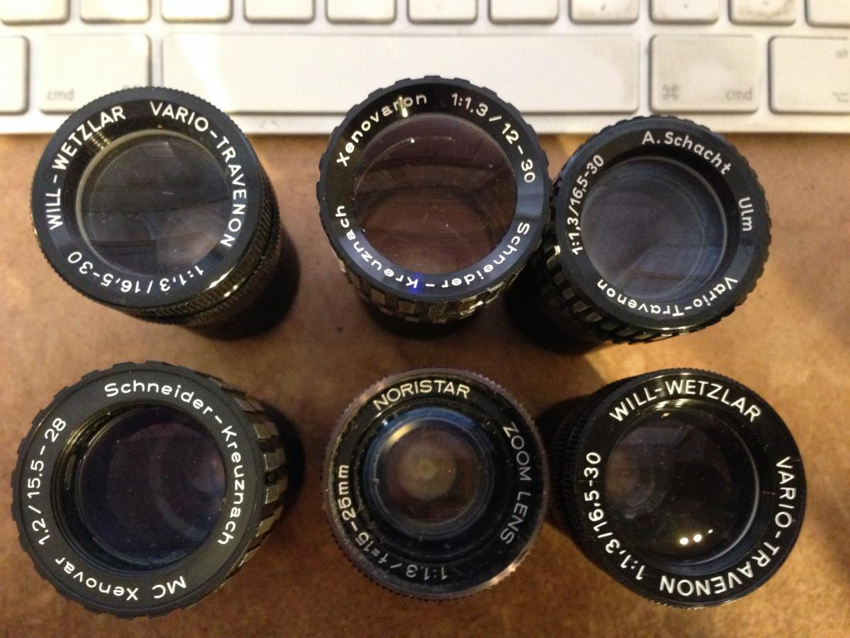

als passionierter Noris-Fan wollte ich gerade mal einen Überblick bekommen, was es für Linsen für die schönen Projektoren gibt. Und siehe da -- meine derzeit sechs Noris-Projektoren haben fünf verschiedene Objektive!
Mir bekannt sind daher nun:
- Will-Wetzlar Vario-Travenon 1:1,3 / 16,5 - 30 mm
- Schneider-Kreuznach Xenovaron 1:1,3 / 12 - 30 mm
- Schneider-Kreuznach MC Xenovar 1:1.2 / 15.5 - 28 mm
- A. Schacht Ulm Vario Travenon 1:1,3 / 16.5 - 30 mm
- Noristar Zoom Lens 1:1.3 / 15 - 25 mm
Meine Fragen nun:
- Gibt es noch andere Objektive, welches steckt in Eurem Noris?
- Die Objektive welche Projektorhersteller sind eigentlich kompatibel? Die Bauer-Tuben sind ja leider zu dünn.
- Gab es das Schneider Kreuznach MC Xenovaron f: 1.1 / 11 - 30 mm eigentlich auch in der Noris-Fassung? Super8data behauptet das, gesehen habe ich es aber leider noch nie. Hat jemand eines übrig? :)

Danke Euch beiden. Im Grunde müsste man das aus dem Bauer mit einer einfachen Hülse doch Noristauglich machen können... davon habe ich nämlich zwei, und eigentlich muss ja nur der Dorn ab. Mal gucken, vielleicht dreht mir Knut ja so eine Hülse. :)

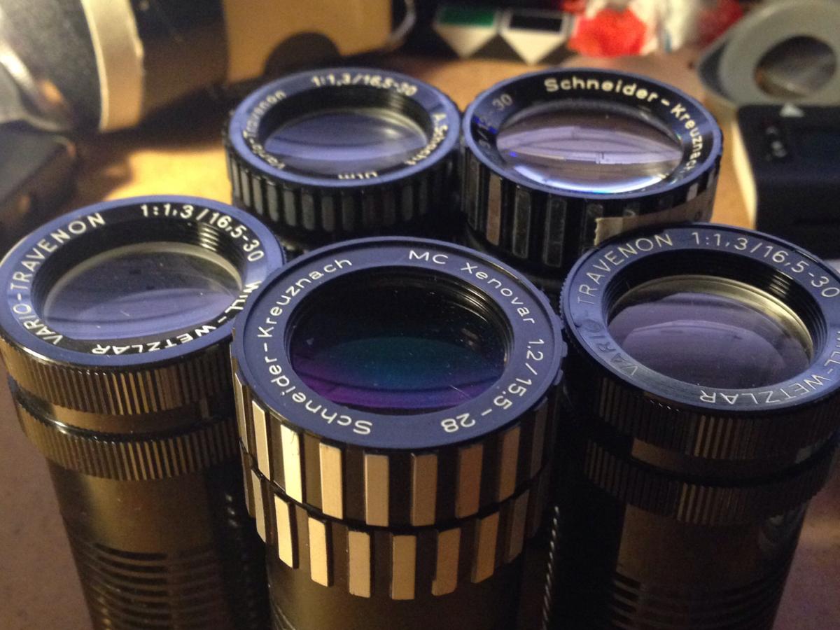

Ja, das 12-30 zeichnet sehr schön, ist aber leider nicht vergütet. Ich bin nicht sicher, was das in der Projektion nachher schlussendlich ausmacht, ausserdem bietet 1:1,2 ein kleines bisschen mehr Spielraum bei der Schärfeplanlage. Aber sucht man nicht immer das Beste? :)
Wo die hier gerade rumstehen fand ich irgendwie beachtlich, wie deutlich man im Seitenlicht des Monitors dahinter die Vergütete Linse erkennen kann:
