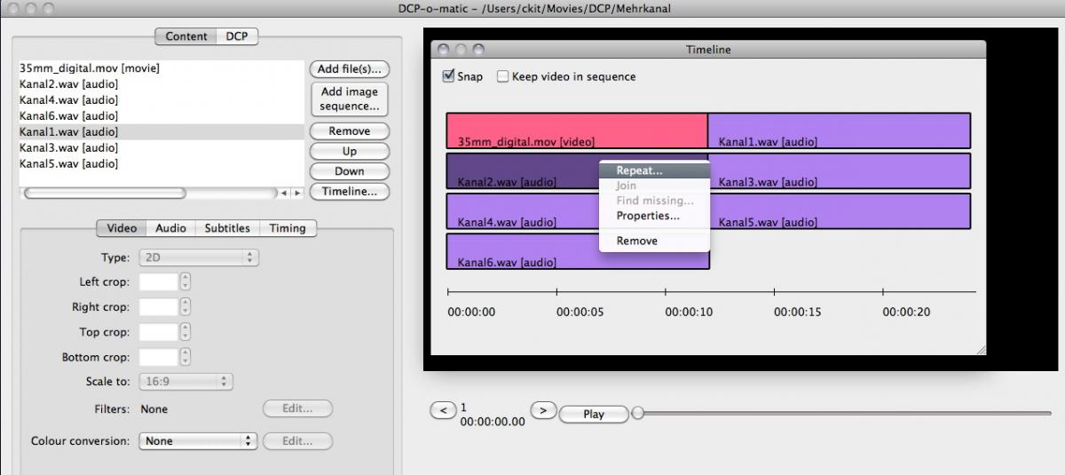

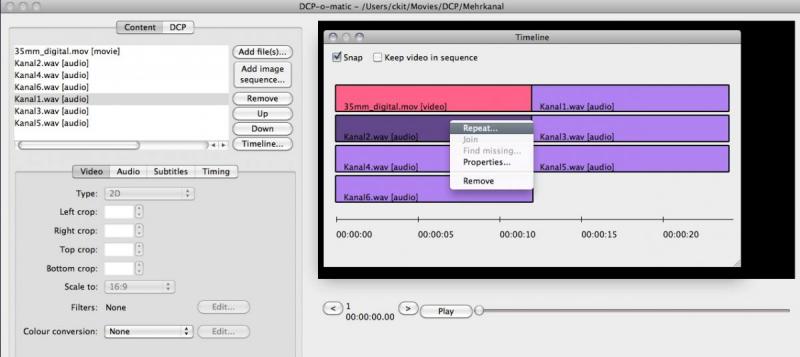

Eine Frage zu DCP-O-MATIC Version 1.81.0 - 32bit:
Ich möchte einen kleinen Dokumentarfilm encodieren, der mir als Prores-File vorliegt. Wird erkannt, als 16:9 im 1.85-Container gepadded, alles soweit kein Problem.
Allerdings habe ich den Ton als WAV-Einzeldateien L-R-C-LFE-LS-RS geliefert bekommen. Ist es möglich, diese zu verwenden und wenn ja, wäre das hier der richtige Weg? Eigenschaften der Tondatei anwählen, dann auf den gewünschten Kanal mappen?
Für kundige Hilfe wäre ich dankbar... :rolleyes:
Oder welcher Weg ist sonst möglich?

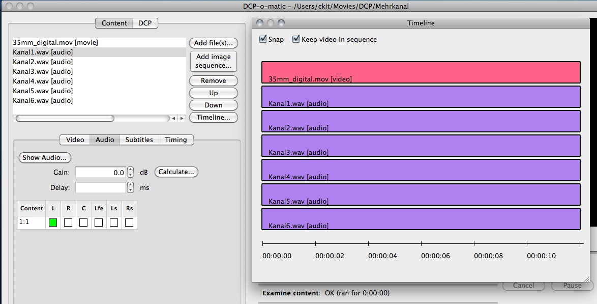

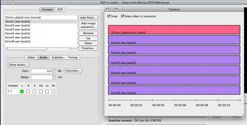

Nachtrag: Habe inzwischen diesen Thread gelesen, wenn ich Carstens Erläuterung dort richtig verstehe, kommt es darauf an, die Zuordnung der Dateien genau einzustellen, damit sie nicht sequentiell in die Timeline eingefügt werden. Beim vorhandenen (2-Kanal)-Ton der Videodatei habe ich dementsprechend alle kanal-Kästchen weggeklickt.
In der Timeline Ansicht kannst Du dann auch sehen, ob Du es richtig gemacht hast, die diskreten Kanäle liegen dann dort untereinander, nicht nebeneinander. Es gibt bei separaten Audiodateien keinen funktionierenden Automatismus, die einzelnen Kanäle in der Matrix zu belegen, das muss man dann in der Tat manuell zuweisen. Normalerweise positioniert DCP-o-matic reine Audiodateien immer parallel zum Video. Ansonsten kann man die unter 'Timing' auch alle auf Start=0 setzen.
Statt die existierenden eingebetten/interleaved audio Kanäle eine Composite Files in der Matrix auszuknipsen, kann man in der Timeline Ansicht auch einen Rechtsclick auf einen Stream machen und dort 'Remove' auswählen. Ist aber funktional das gleiche (Kann man auch später wieder in der Matrix reaktivieren). Ist manchmal ganz praktisch, das Interleaved file im Hintergrund zu behalten, falls man Synchronprobleme mit den separaten diskreten Dateien vermutet.
Danke, Carsten!
Ich war etwas unsicher, weil die farbigen Balken in der Timeline bei mir nicht dargestellt werden, die Dateinamen stehen aber wie in Deinem Screenshot ordentlich untereinander, Startpunkt ist auch für alle Null. Ein Grafikproblem, das sich demnächst hoffentlich mit Installation eines neuzeitlichen Betriebssystems und neuer Hardware lösen wird.
