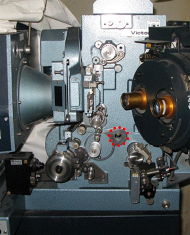

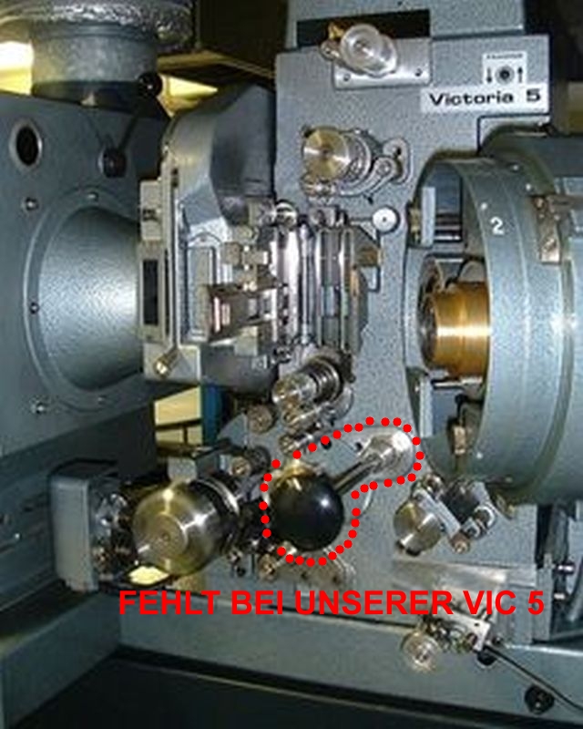

Ich bin gerade dabei mir einen Überblick über unsere Victoria 5 zu verschaffen. Dabei stelle ich fest, dass ein Knopf fehlt, aber ich weiss nicht ob der bei dieser Maschine notwendig ist. Ich habe ca. 100 Bilder im Netz von Maschinen verglichen, manche haben den Knopf, andere wieder nicht. Das Teil scheint für die Einstellung der Bildmaske zu sein. (framing knob , comando messa in quadro ital. = muttersprache)
Ich häng mal zwei Bilder an, wobei die eigentümlichen Markierungen von mir hinzugefügt wurden. Was mein Kollege zu dem Bilderrätsel meint, trau ich mich hier nicht wiederzugeben...
Aber im Ernst, kann mir bitte jemand sagen ob ich mich auf die Suche nach einem fehlenden Teil machen muss ?
Wie immer besten Dank im Voraus für Eure Geduld.
HansimGlueck
Das ist das Handrad für die zentrale Bildstrichverstellung. Wahrscheinlich wurde das bei eurer nicht installiert, weil ihr eine motorische Bildstrichverstellung habt. Wird dann über den Framing-Knopf (der mit den zwei Pfeilen; rechts oben an der Maschine) bedient.
