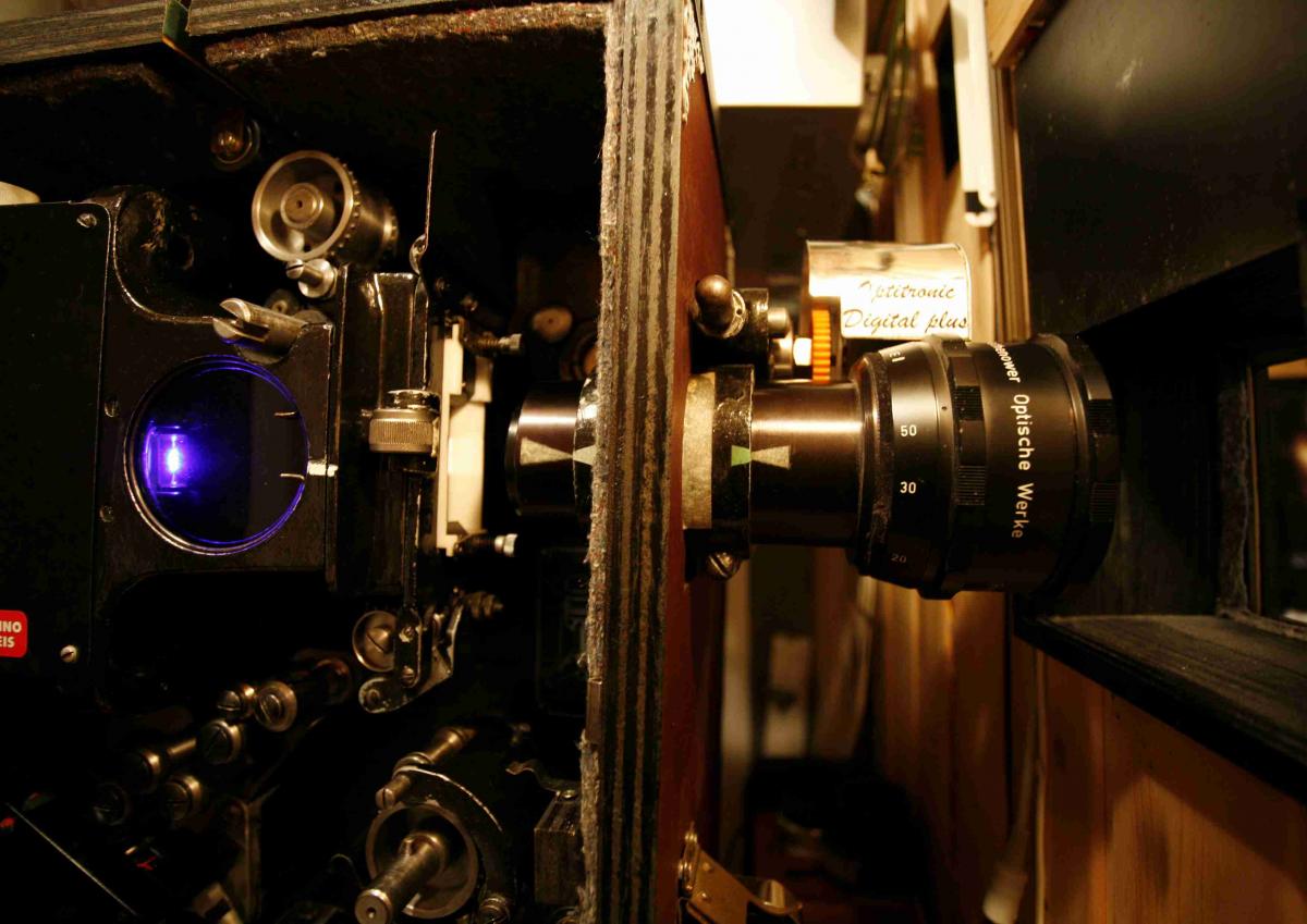

Also ich hab zwar keine TK 35 aber was den 62,5er Optikdurchmesser angeht, so habe ich den kleinen
48/2 Rectimascope mit dem Grundobjektiv fest verbunden. Das Grundobjektiv 84er Visionar habe ich vorne bis knapp vor die Linse abgedreht, damit es nah an den Recti kommt. Der Einspannzylinder des recti 48/2 hat ebenfalls 62,5 Dm.
In meiner Bauer Sonolux die nur eine 62,5er Aufnahme hat geht das wunderbar.
