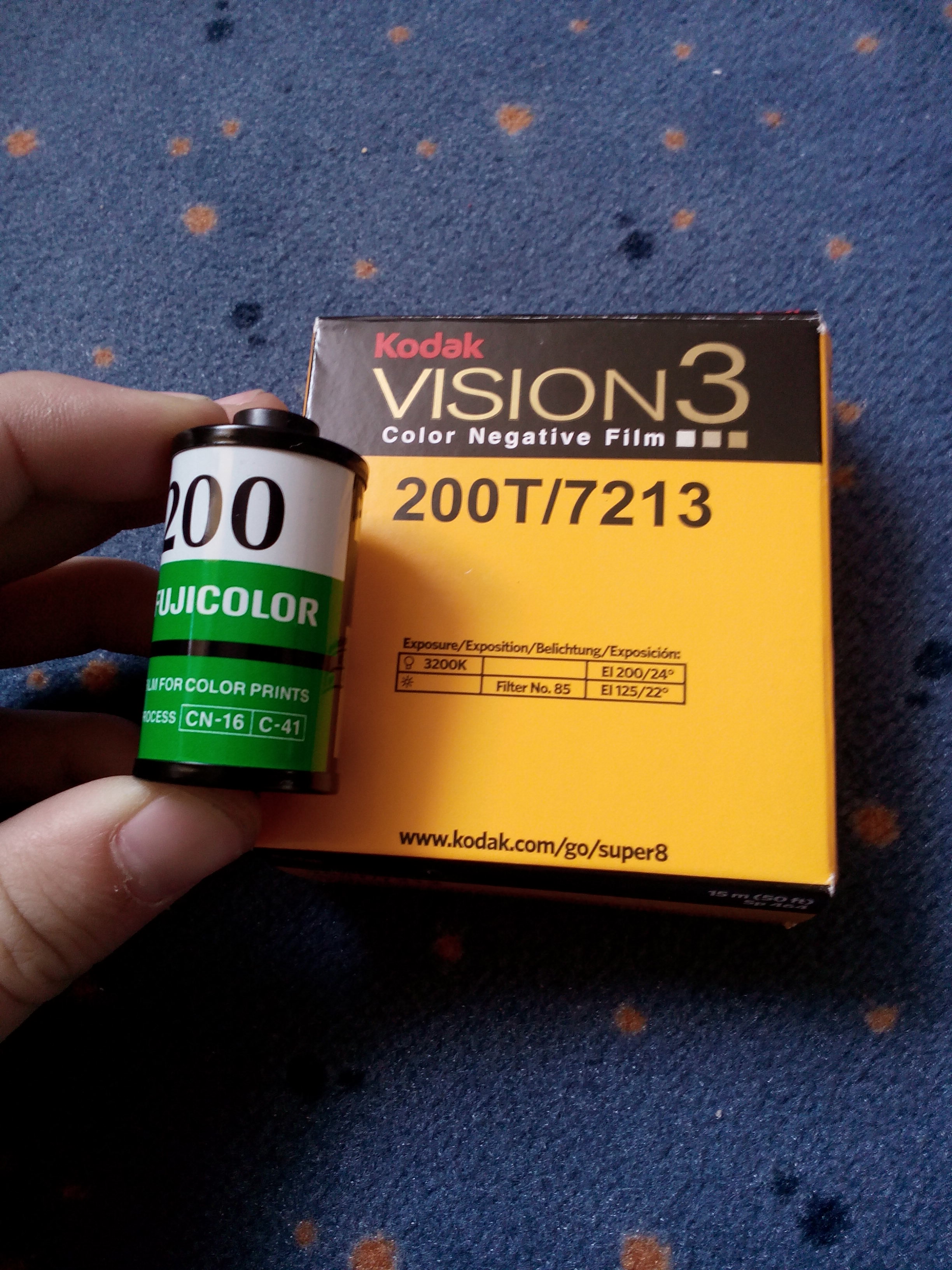

Kann man C-41Filme und ECN-2 Filme irgendwie in der Chemieausnutzung vergleichen?

Eher als Papiere und Filme schon, ja.
Verlässliche Werte zur Kapazität erreichst Du aber nur mit streng ausgeführten Versuchen und densitometrischen Kontrollen.
Eintesten immer mit frischer Chemie (zur Reproduzierbarkeit) -- Kapazitätstests nachfolgend mit identischen Aufnahmen auf identischem Material.
