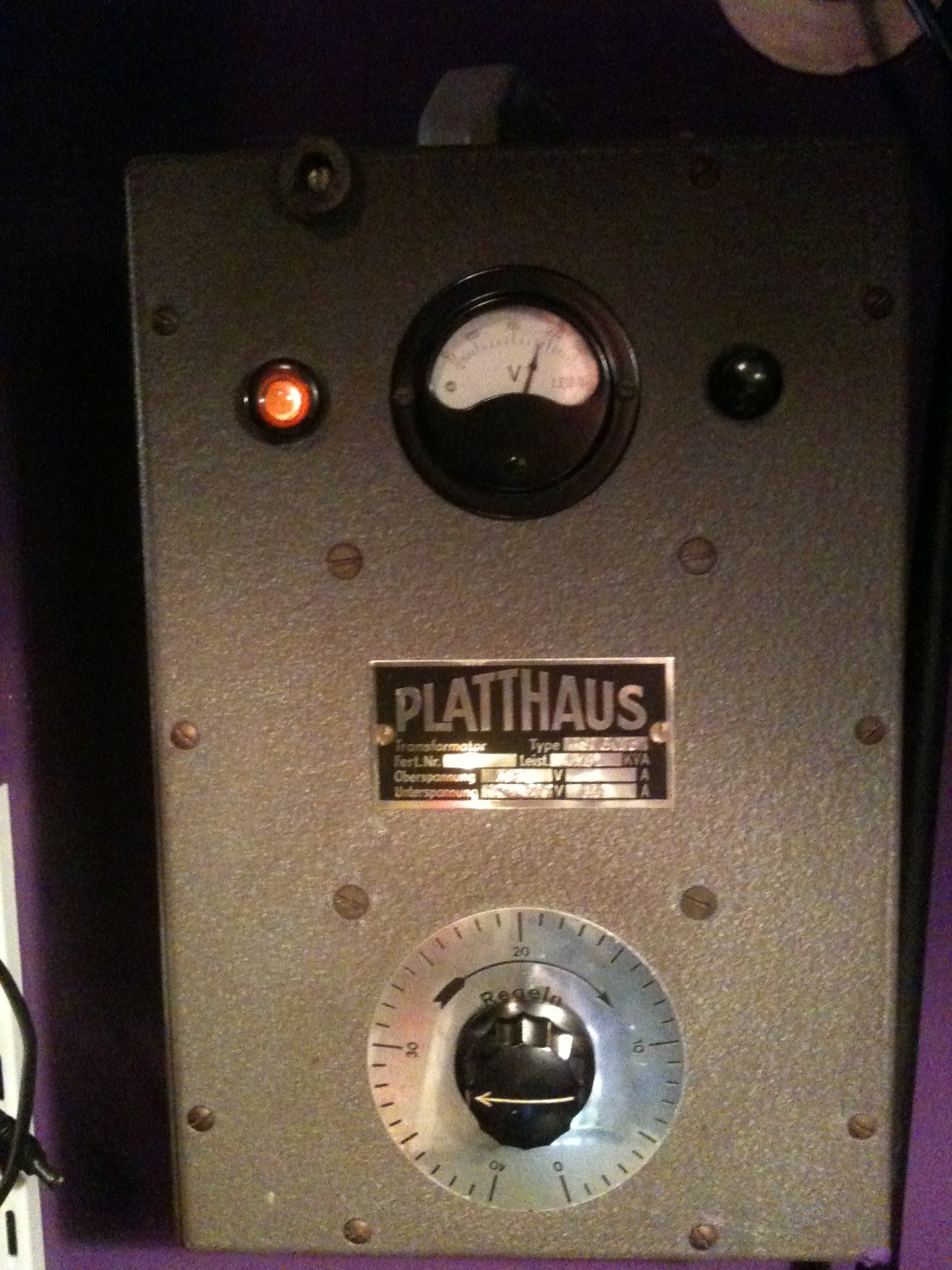

Man würde meinen, dass so ein Regler in einem BWR nur noch für die Lautstärke gut sein kann? Irgendein Zusatzmodul für einen Röhrenverstärker? Die Spannung im Messinstrument oben ändert sich nicht, wenn man den Regler verstellt.

Vmtl. Spannungskonstanthalter, um die früher häufigen Spannungsunterschiede im Netz für die Röhrentonanlage ausgleichen zu können...

Stelltrafo mit 0,75kVA, wenn ich das richtig gelesen habe. Damit kann man u.A die Geschwindigkeit des Projektors regeln, die Helligkeit der Lampe, Dimmen, die Geschwindigkeit der Lüftung usw. Wird dir auch klar sein. Vermutlich hat man den irgendwann abgeklemmt und nur noch den Spannungsmesser laufen lassen.

Ja, die Primär- und Sekundärspannungen machen mich etwas ratlos was typische Verwendung in einem BWR angeht. Leitungen halt Unterputz, keine Ahnung, wo der Ausgang hin geht. Anfang 50er Jahre.
