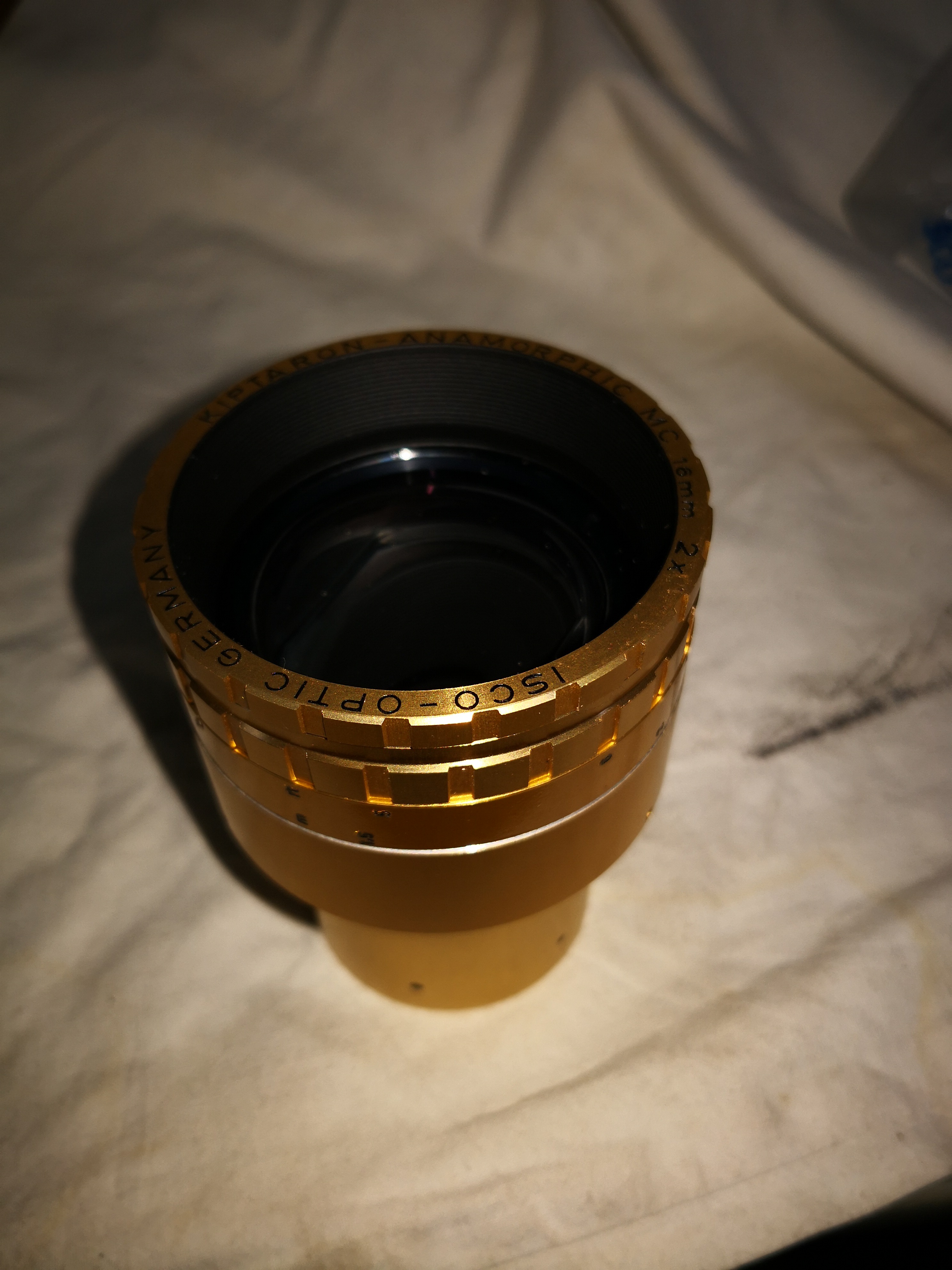

Zum Siio gehörte ein Halter für den Isco C Size, 42mm, klappbar. Gibt 2 Anas, 1,5 x normgerecht, und 2x für Reduktionskopien.
DeR Durchmesser des Ostmülls ist leider 20 mm zu gross.

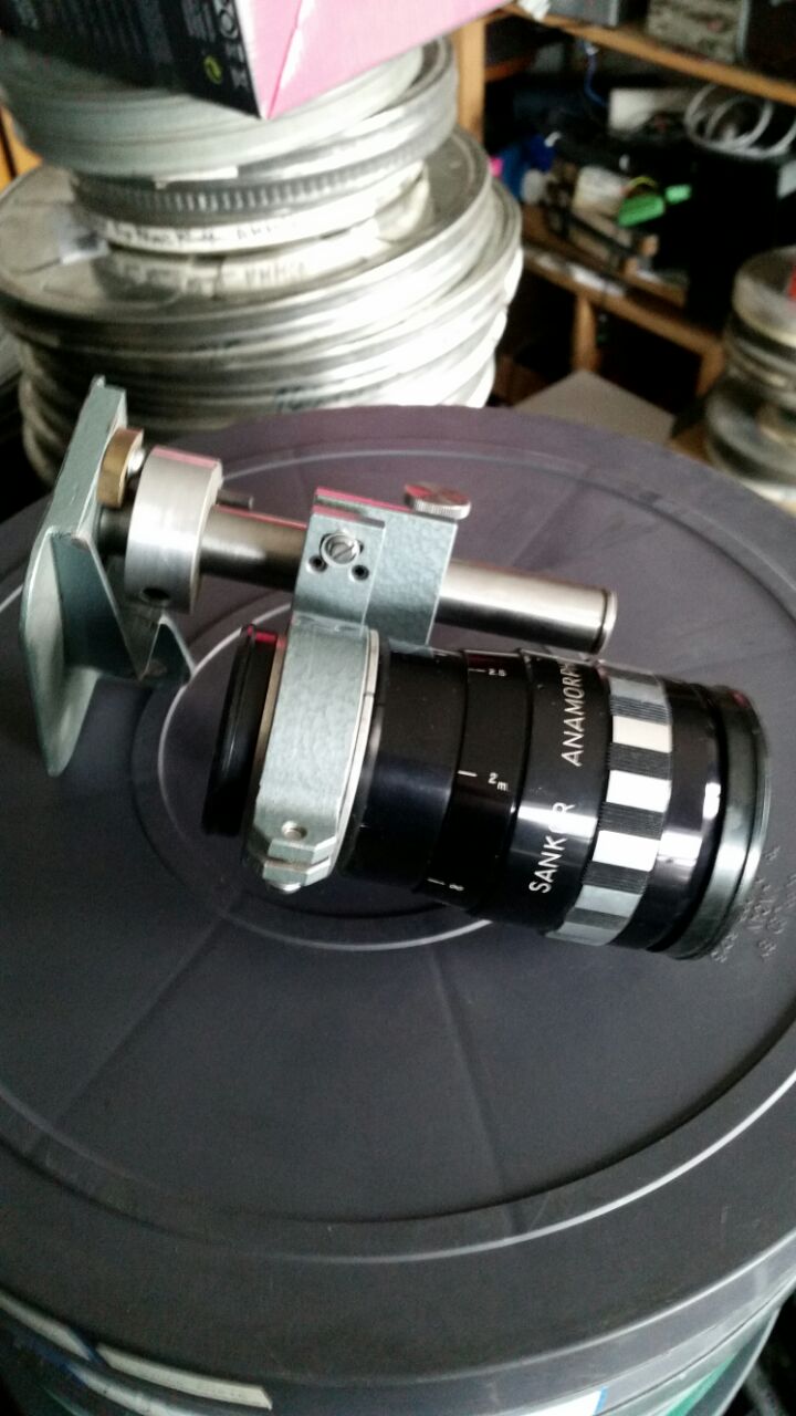

@Filmfool Mach gern am Wochende an unserer.
Das ist ein ganz netter Klapphalter.
Und Recti muss niemand mehr nutzen. Selbst die alten Isco sind da űberlegen gewesen.

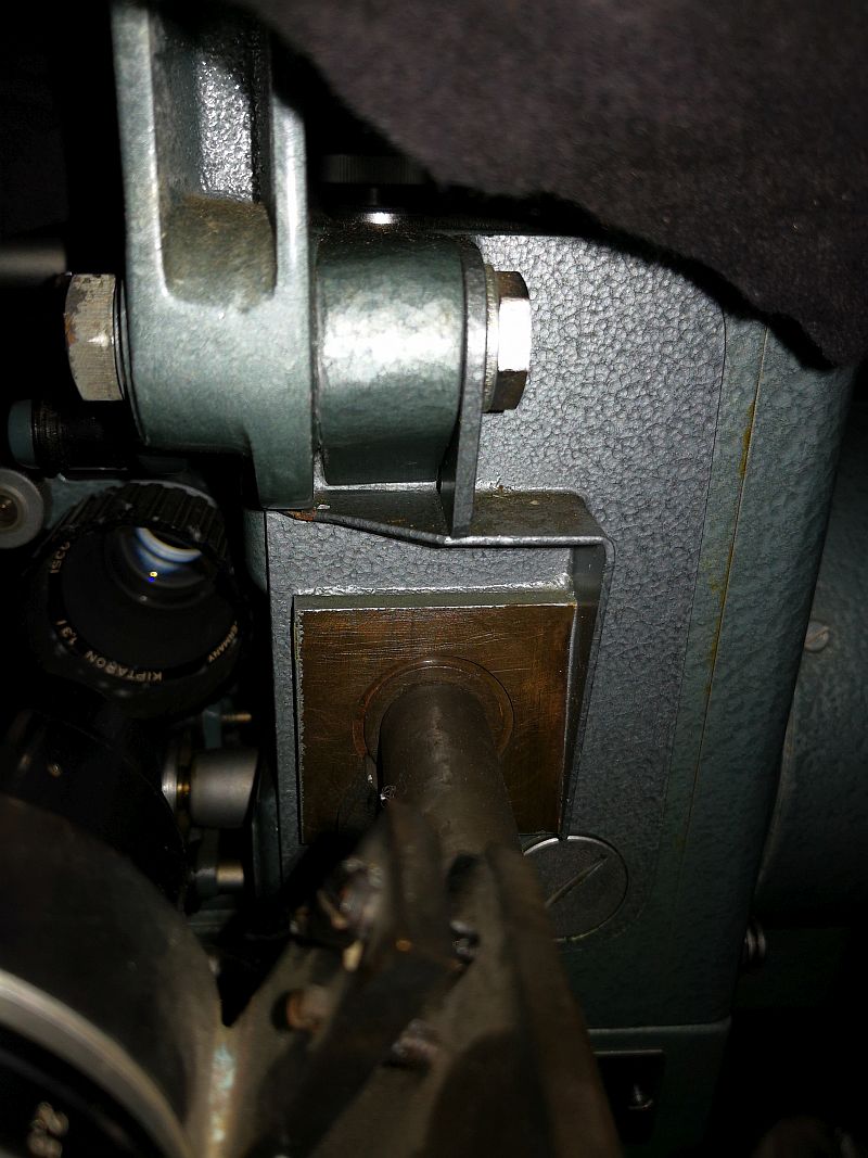

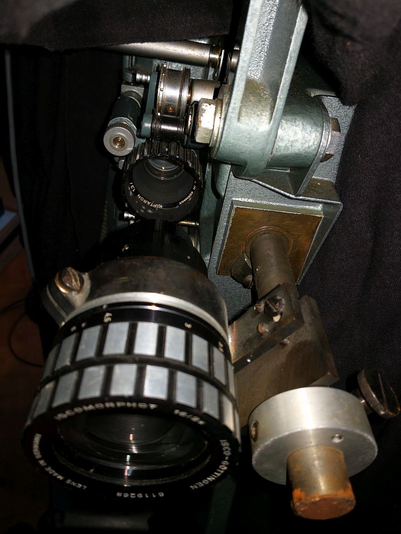

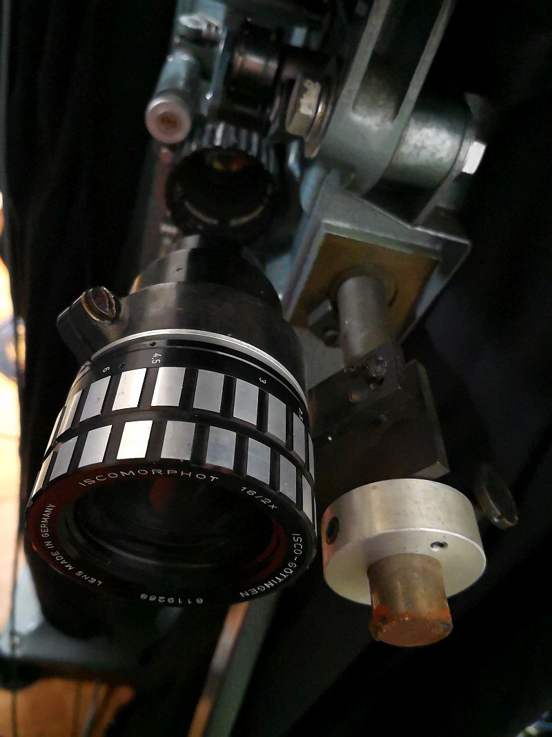

Und so sieht das am Bildwerfer aus, mit der serienmäßigen Anamorphothalterung.

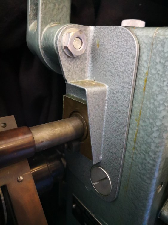

Und der dazugehörige Anamorphot:
Diesen Beitrag teilen
Link zum Beitrag
aha; ist die Adapterplatte in dem etwas bläulicheren grün also einerseits am Armhalter der Selecton befestigt ?
und wo ist sie unten befestigt ?
Schraublöcher im Kopf ?
