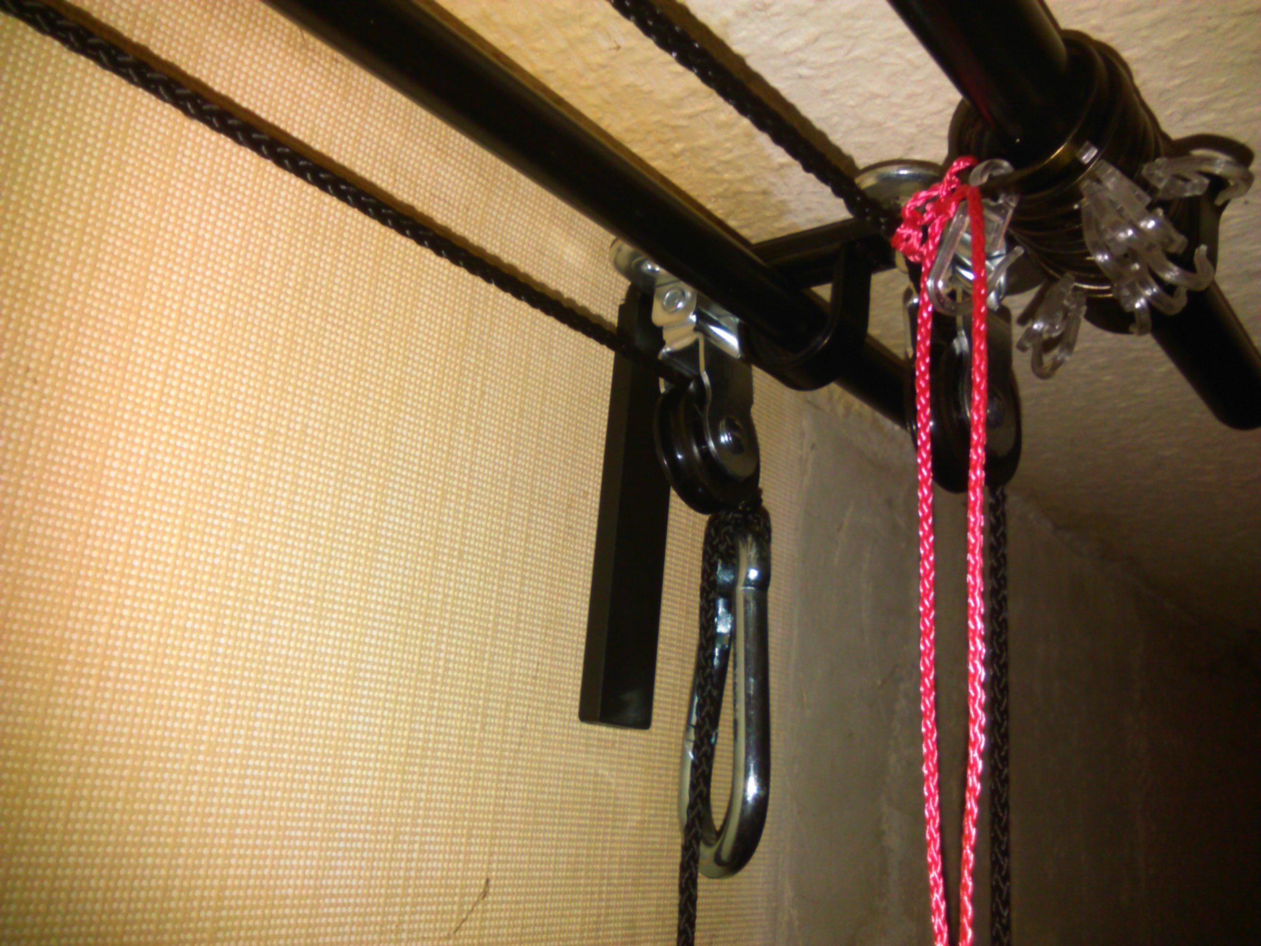

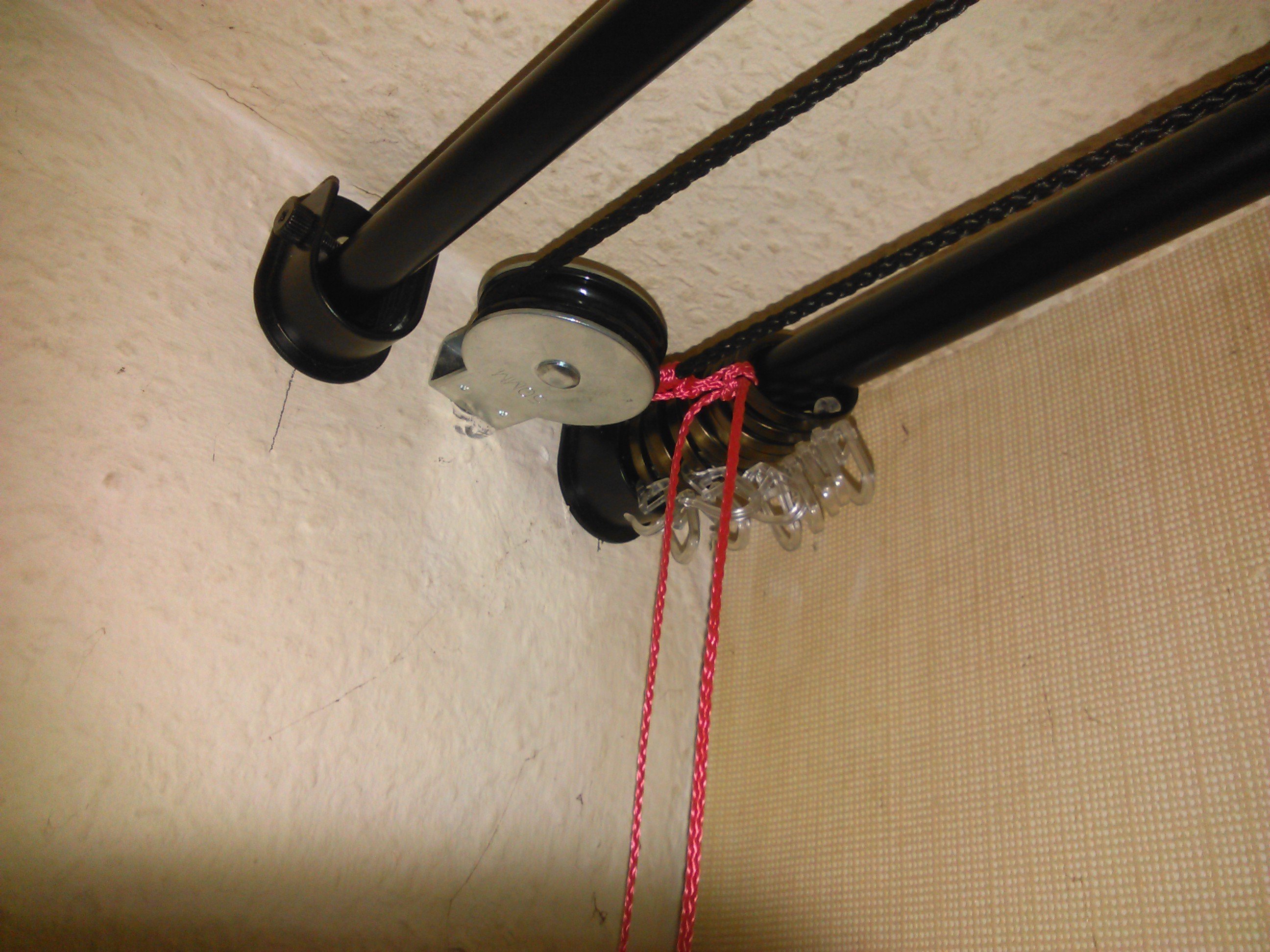

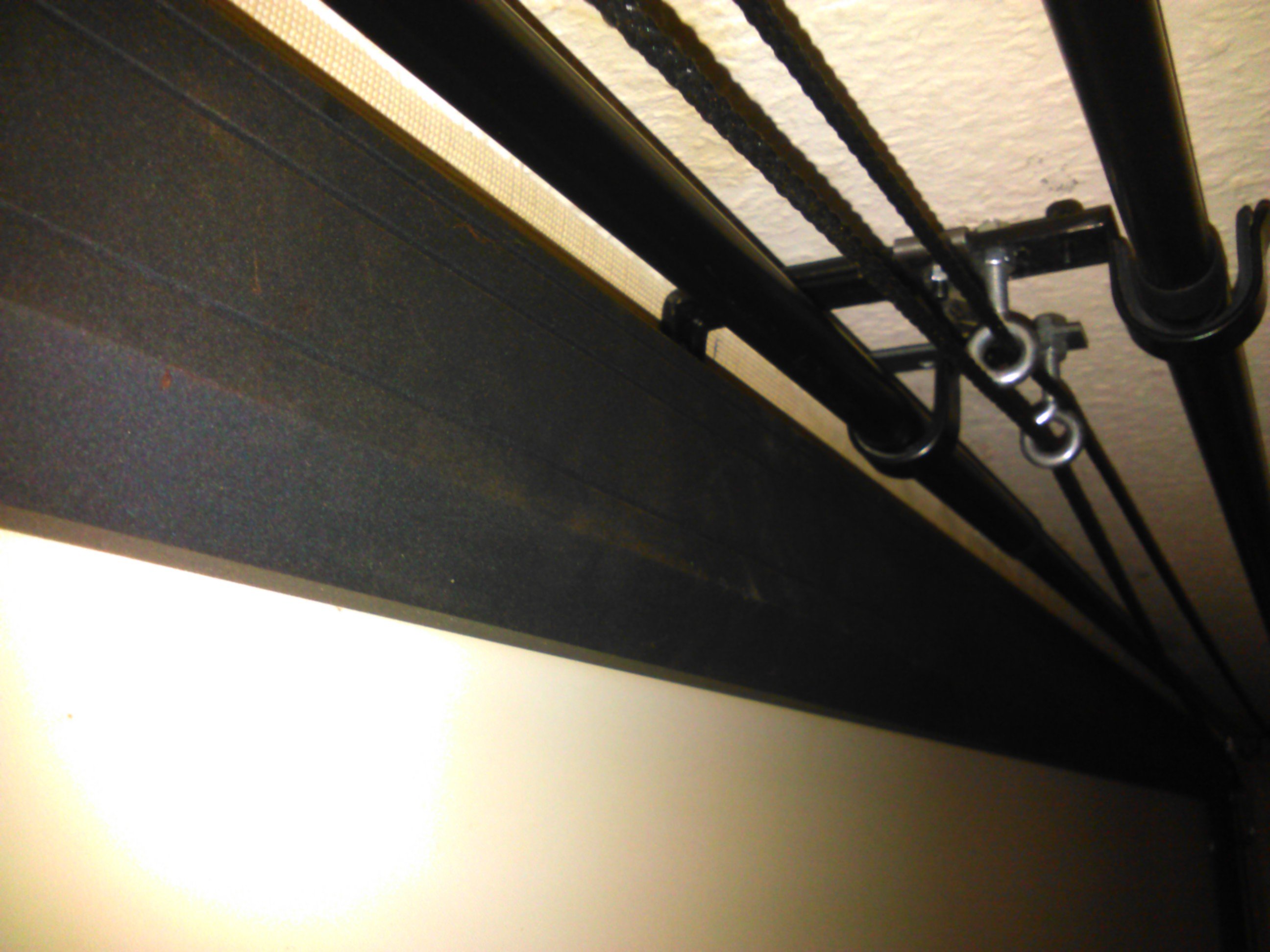

Vorhangstange
Habe jetzt schon mal ein günstiges Vorhang Seilzug System ala Schwedischen Möbelhaus konstruiert:-) Die Belastung der ausziehbaren Stangen (dickere Seite) beträgt bis zur Mitte jeweils ca. 10kg. Die ausgezogene schmale Stangenseite, die ich ja nicht benutze, beträgt ca. 5kg.
An der linken Wand ist eine Umlenkrolle zwischen den Gardinenstangen montiert.
Auf der rechten Seite sind 2 Umlenkrollen montiert, um den Vorhang auf und zu zuziehen.
Die beiden Karabinerhaken an den rechten Zugbändern dienen momentan als Gewicht / Gegengewicht, um die Seile oben stramm zu halten. Das rote Band ist mit der jeweils ersten Öse (vordere / hintere Stange) an der Kordel durchgezogen.
Über dei beiden Umlenkrollen läuft jeweils 1 Seil für (Vorhang auf / Vorhang zu).
Beide Vorhanghälften überlappen sich leicht in der Mitte, und werden an den Seiten (links / rechts) und in der Mitte durch die Halterungen begrenzt.
Vor der vorderen Gardinenstange mache ich dann als Verkleidung passend zum Vorhang einen gewellten ca. 10cm hohen schmalen Stoff.
Ist zur Zeit zwar noch manuell, aber ein späterer Umbau / Erweiterung auf Motorsteuerung dürfte eigentlich kein großes Problem darstellen.
Funktioniert schon echt Super.
Besten Dank nochmal
Thomas

Nachtrag:
glaube, ich habe meine Konstruktion etwas schlecht erklärt:
- das hintere Seil / Kordel / Band schließt beide Vorhanghälften
- das vordere ... öffnet beide Vorhanghälften
Ich muß also immer nur 1 Seil ziehen!
Wenn man das Seil bzw. die Kordel endlos an entsprechender Stelle verknotet, könnte man den Vorhang auch mit einer am Motor (umschaltarer Links / Rechtslauf) befestigten Gummirolle o.ä. automatisiert auf bzw. zuziehen;-)
