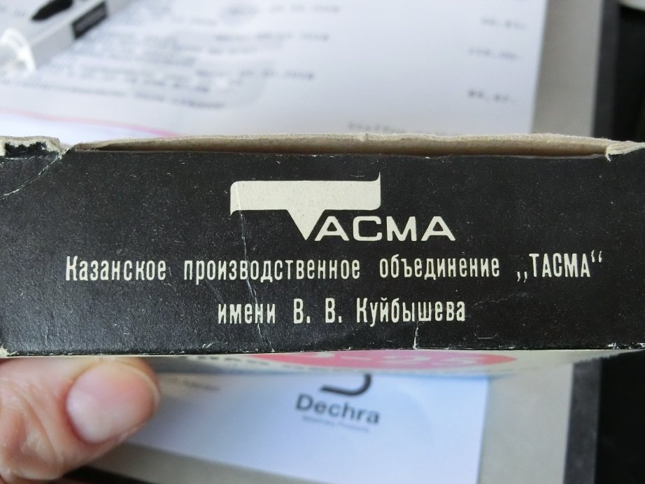

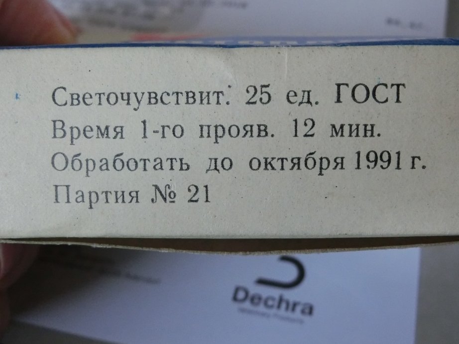

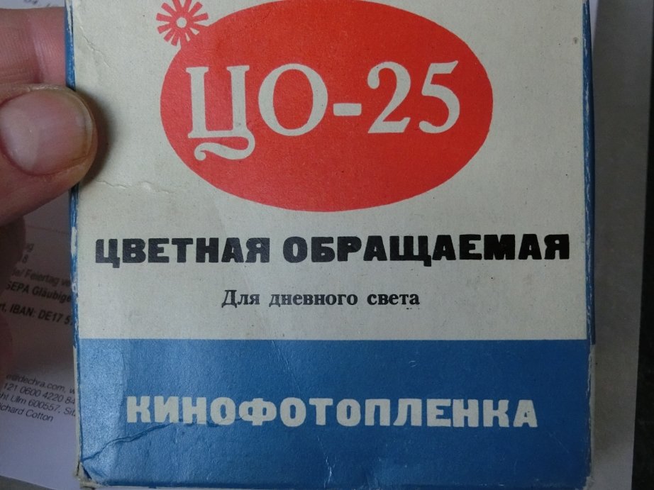

Die blau-weiß-roten Packungen mit der kyrillischen Beschriftung werden wohl eine nette Adventsüberraschung werden ? . Außer der Zahl 25, kann ich nichts lesen. 25 Din ? Glaube ich eher nicht. Wohl 25 ASA? Den Namen TACMA kann ich noch lesen und das Jahr 1991, also offensichtlich das Ablaufdatum. Werde aber mal Bilder an einen Muttersprachler schicken. Der kann mir bestimmt weiterhelfen. Ich berichte mal, wenn ich näheres weiß.

p.s.: Update, was ich bislang herausgefunden habe: 30m 16mm Farbe, doppelseitig perforiert, zur Negatvbearbeitung, Zeit ab 12 Minuten, bearbeiten bis Oktober 1991 ? . Ob die 25 nun DIN oder ASA sein sollen weis der Übersetzer auch nicht. 25 Edinez (Standard) (???)

Es sind sehr wahrscheinlich ASA.

Orwo war wohl ein voreiliger Schluss meinerseits. Ein russischer Muttersprachler hatte mir noch mit der Übersetzung geholfen. Aber der ist Foto/Film-Laie.
Ich werde mal versuchen, Fotos hochzuladen.
