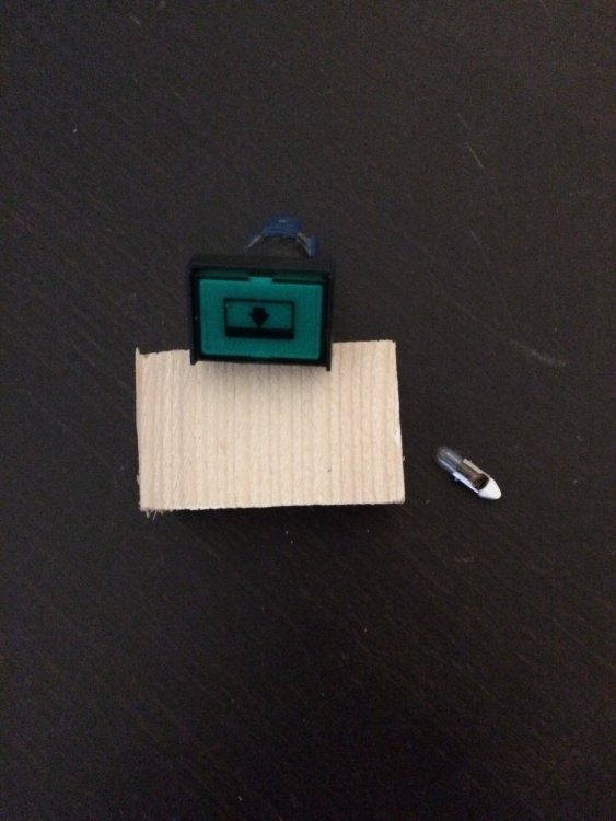

Hallo Zusammen,
kennt Jemand die genaue Bezeichnung der Stecklampen, die in den Tastern waren, die Kinoton verbaut hat? Ich finde nur "Telefonstecklampen". Die sind aber alle zu lang.
Holger

Auch nicht wirklich, sind nur immens teuer, durch LED ersetzen. Einige wenige fliegen bestimmt noch bei mir in Schachteln rum. Die dürften 24V oder 36V gehabt haben. Taster ist von Rafi, über den auf dem Taster aufgedruckten Typ der Serie kommst du auf die Lampen.

Na schick, Kinoton hat da wesentlich mehr für verlangt. Für die neuen Tableaus mit den Glühlämpchen mit Stiften, schlappe 4 Pfund/Stück kann man, wenn man nicht unbedingt weiß haben will, 3mm LEDS mit 12V Vorwiderstand einsetzten. Gibts komplett bei Reichelt.
