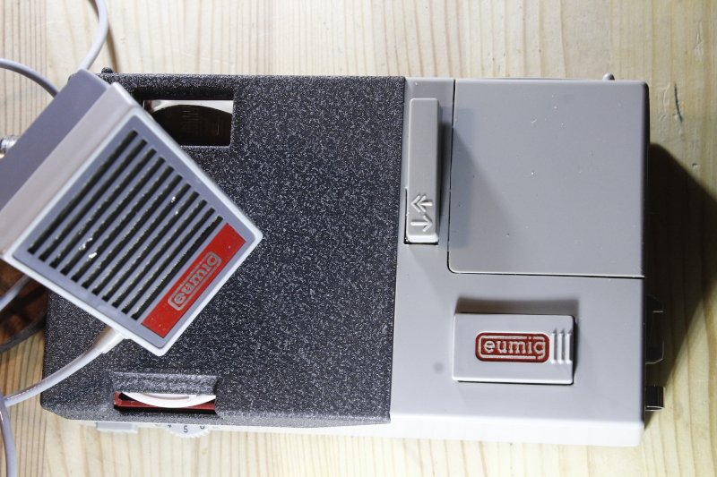

Inzwischen habe ich viel (Positives) über die Eumig C 5 hier im Forum gelesen ( ich besitze übrigens eine EUMIG C3 M-Komplettausrüstung ) und ich habe mir daher solch eine Kamera erworben und zwar incl.  Aufnahmegerät  T5-575, das allerdings sicher nicht komplett sein wird, also sicher ohne die spezielle Kassette.
https://www.radiomuseum.org/r/eumig_t5_575t557.html?language_id=1
Wer von den Herren weiß da Näheres oder hat damit schon herumexperimentiert ?

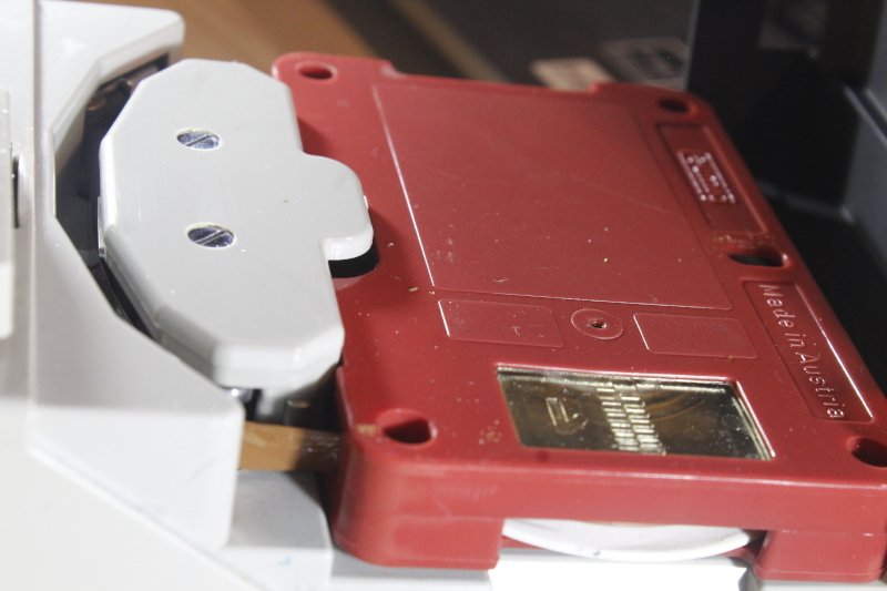

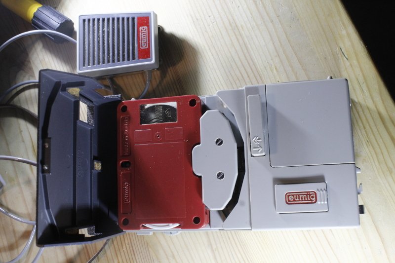

Heute kam die EUMIG C5 zusammen mit dem seltenen Tonband-Aufnahmegerät EUMIG T5-575 incl. Kassette und Micro an.  Ein etwas weinendes Auge bekam ich, weil der Belichtungsmesser der C5 fast tot ist und es ja eine manuelle Einstellung an dieser Kamera leider nicht gibt. Äußerlich schaut sie wunderschön aus-wie neu- schade 😞

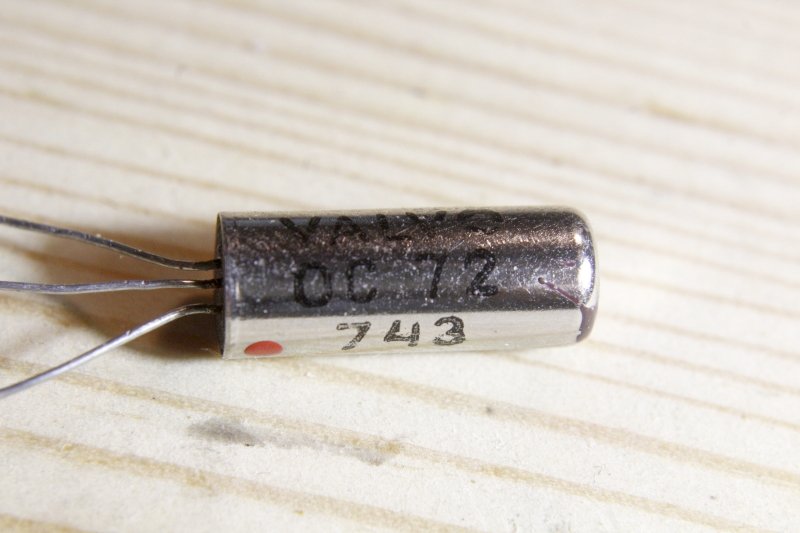

Jedenfalls hat das Tonbandgerät - vor allem in dem traumhaften Zustand- schon mal bestimmt einen hohen Wert. Ich habe ja sogar seit 1973 einen OC72 als Ersatztransistor in meiner Schatztruhe gefunden 😉

Von der Webseite Eumig-Museum: Das T5 konnte man über ein Synchronkabel mit der Eumig C5 verbinden und so synchron Bild und Ton aufnehmen.
Hier steht: Kleinsttonbandgerät "Eumig T5" (Dieses Kassettengerät ist ursprünglich für die synchrone Ton-Aufnahme mit den Filmkameras gedacht. Der Motor ist elektronisch geregelt.)
Weitere Informationen da

Wie ich es sehe, ist es ein krudes System. Kamera und Tonbandgerät laufen miteinander an, mehr ist da nicht. Der Motor des T 5 ist elektronisch geregelt, na bravo, der Motor der C 5 läuft recht gut konstant. Man geht also, nachdem der Film entwickelt ist, hin und läßt die Chose über einen P 8 laufen. Im Prinzip sollten die Aufnahmen dann vier Minuten lang mit synchronem Ton zu erleben sein (2 × 25' = 50'; 50' × 80 B./Fuß = 4000 Bilder; 4000 B. ÷ 960 B./min. = 4'10". Voraussetzungen: Kamera läuft gut genau mit Tempo 16, Tonbandgerät transportiert Band mit verschwindend geringem Schlupf, Projektor ist warmgelaufen, Tonbandgerät transportiert Band mit gut genau selber Geschwindigkeit wie T 5. Es kann funktionieren.

Vielen Dank für die Ausführungen!  Ich habe es mir so ähnlich vorgestellt..  Es gibt eine ganz einfache zweipolige Buchse am Tonbandgerät und eine an der Kamera. Für den Anfang der Sechziger-Jahre war es sicher eine Sensation, auf diese Art einen Amateur-Tonfilm mit einer N 8- Kamera herstellen zu können.

Ich möchte da nichts beschönigen. Am 25. August 1961 kam das Uher 4000 Report bei der Berliner Funkausstellung an die Öffentlichkeit. Von da an konnten sehr gute Originaltonaufnahmen zu erschwinglichem Preis gemacht werden. Das T 5 stand eigentlich sogleich wieder im Schatten. Es würde mich und andere wohl auch aber sehr interessieren, wie das Eumig-Gerät so tönt. Man sollte es ja auch ohne Kamera verwenden können. Falls es nicht läuft, muß vermutlich nur ein Stromkreis geschlossen werden, was sonst über den Kameraauslöser geschieht. Stecker mit Brücke
