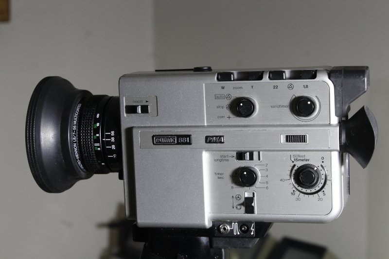

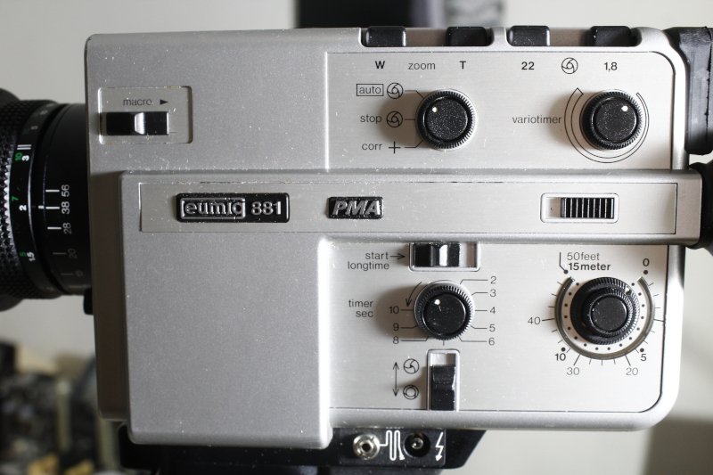

Ich habe zwar noch eine voll funktionsfähige Eumig 881 PMA, hätte aber die schöne neue Kamera auch sehr gerne eingesetzt.
