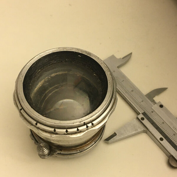

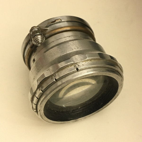

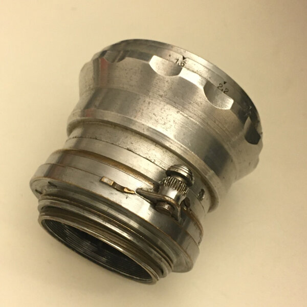

Bei mir ist ein Objektiv aufgetaucht. Und ich bin ratlos!
Ich weiß weder, woher es kommt, noch wleche Firma es hergestellt hat! Selbst eine Brennweiten-Angabe fehlt! Das einzige, was feststeht, ist, dass es eine Offenblende von 1,6 hat, möglicher Weise eine Brennweite von 50 mm und auf jeden Fall aber ein M39 Gewinde – erstmal also nichts, was auf Schmalfilm deutet.
Nun wurde aber um mich herum viel gemutmaßt! Das interessanteste war, dass die alte Blendenskala des Objektivs (1,6; 2,2; 3,2; 4,5; 6,3; 9; 11 … und laut Schärfentiefeskala auch noch 12,5, die auf dem Blendenring aber fehlt!) auf ein Vorkriegsprodukt schließen lässt. Das ggf. amüsanteste war – und nun kommt der Schmalfilmbezug – dass es sich bei dem Objektiv um zwar eines für M39 handelt, denn das kameraseitige Ende des Objektivs sei eindeutig (?) von einem Leica-Objektiv abmontiert, das Frontende aber müsse ein Kodak Cine Anastigmat 50 mm, 1,6 sein. – ich entdekce wenig Ähnlichkeit. Und wie eine Bastellösung sieht das Objektiv nun nicht gerade aus. Es ist ziemlich mitgenommen, aber die Verarbeitung sieht schon sehr genau aus … aber was es nun ist??? Habt Ihr eine Idee? Ich bin gespannt auf Eure Hinweise!
Schöne Grüße
Du bastelst dir als Erstes eine Art Mattscheibe.
CD Hülle anschleifen und mit einem Edding ein 24x36mm Rechteck auf die provisorische Mattscheibe malen.
Objektiv irgendwo befestigen, auf Unendlich stellen und es draußen oder am Fenster Richtung Horizont blicken lassen.
Mattscheibe nehmen, mit der matten Seite Richtung Hinterlinse und schauen wann das Bild beim vor und zurück bewegen der Mattscheibe scharf wird.
Position halten und den Abstand zum Objektiv messen.
(Unterseite mit den Schrauben)
Sollten ca. 29mm sein.
Dann wäre es ein Objektiv für eine Schraubleica.
Und weiterhin siehst du ja im Rechteck den Bildausschnitt des Objektivs.
Damit kannst du auch gleich feststellen, ob es einem 50er entspricht.
