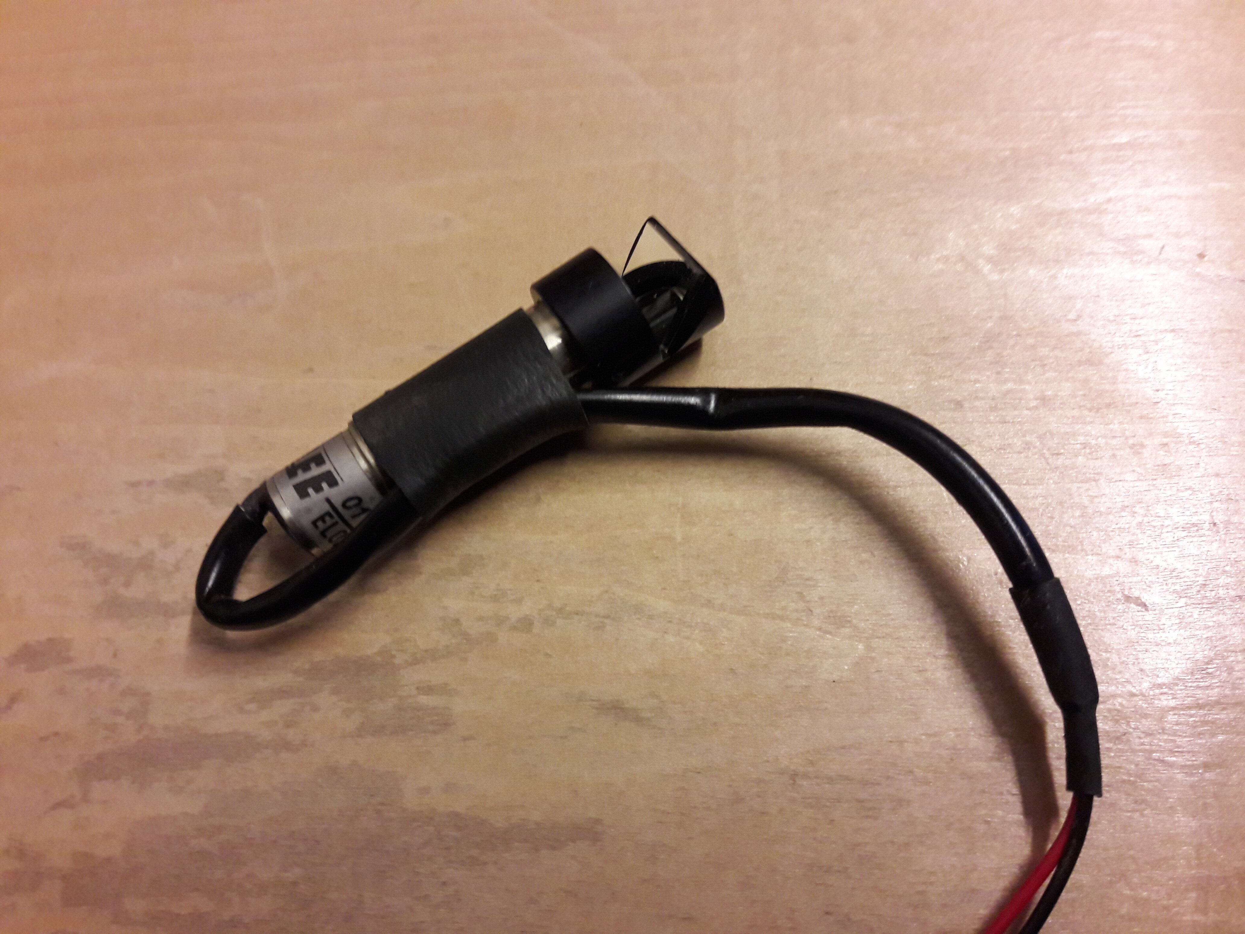

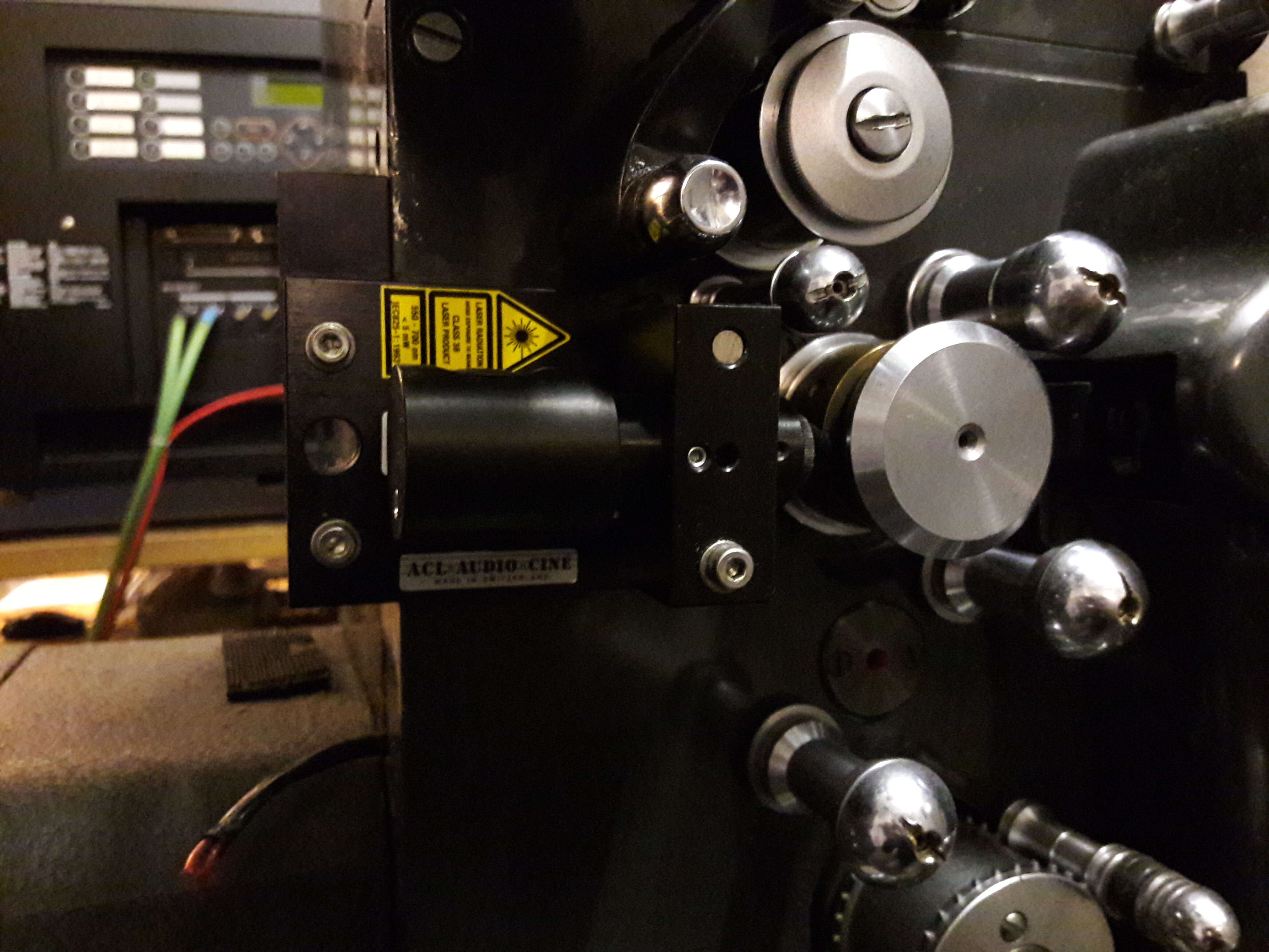

weiß jemand, wie der unten abgebildete Laser justiert wird? Es handelt sich um eine schweizer Konstruktion. Dieser befindet sich an unserer Erneman X. Ich habe das Lasermodul ersetzt und weiß nun nicht so recht, wie ich wieder einen Strich auf den Film bekomme.
Danke und viele Grüße
Pascal
Ist der ACL -Laser, wie es draufsteht. Strich wird wohl von der Optik erzeugt. Zerlegt hab ich den bis dato noch nicht, und auch hier nur die Version für Klangfilm und FP 20. ACL dürfte es noch geben, ob die mitteilungsfreudig sind?

Der Laser sollte zur Optik passen, denn es ist genau der gleiche, welcher vorher drin war. Der alte hatte einen Wackelkontakt an den Anschlussdrähten. Da er unten vergossen ist, kann man das nicht reparieren. Erfreulicherweise habe ich hier über unser Forum von einen Ersatz gefunden.
Mit einem einfachen Austausch ist es aber offenbar nicht getan, denn ich bekomme keinen vernünftigen Strich hin. Der Laser macht selbst schon einen Strich. Ich vermute, dass er mit der Optik dann nur an den jeweiligen Abstand im Tongerät angepasst wird.

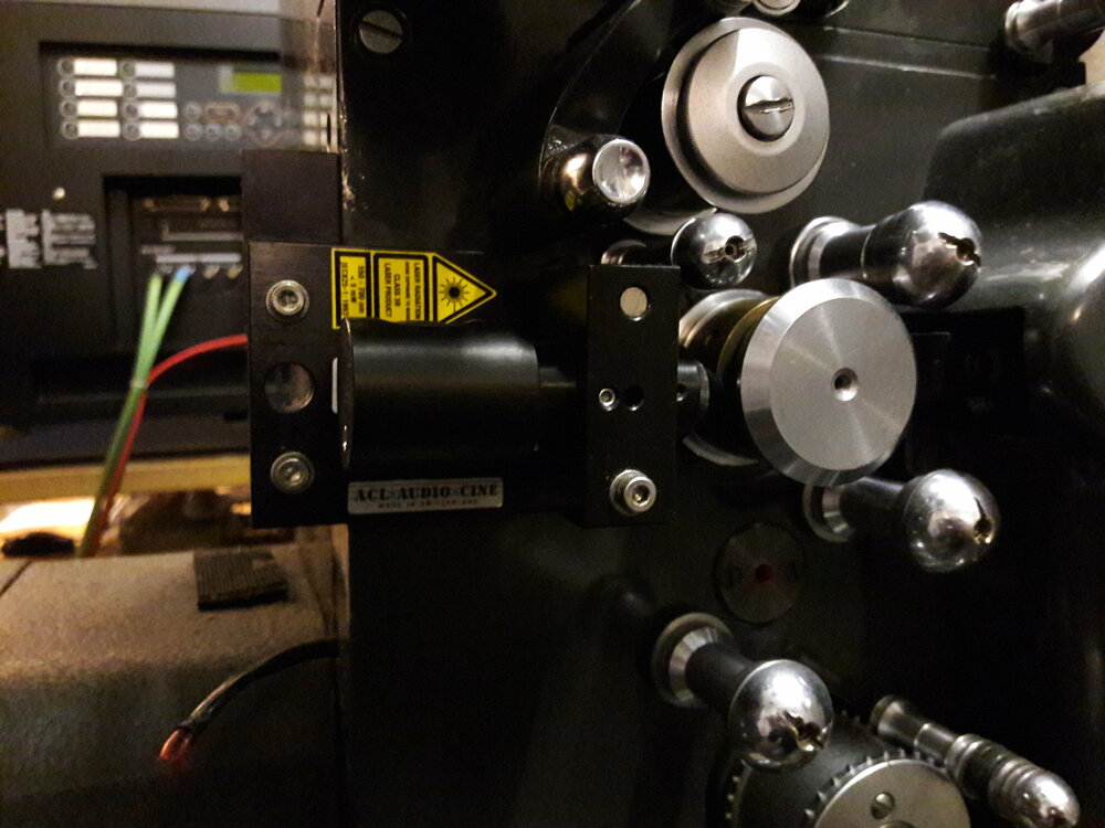

Du kannst den Laser sowohl mit dem Spiegel schwenken sowie auch um den Spiegel. Dann das ganze nochmal einzeln in der Höhe oder als Einheit in der Höhe im Verhältnis zum Spannbock mit der Optik.
Ist der Laser wirklich auch vom gleichen ACL Tongerät? Da gabs verschiedene und die passen nicht wirklich untereinander.
Das Justieren ist ein wenig tricky, ein Millimeter reicht und das Spaltbild ist nicht mehr in der Mitte der Optik und man bekommt keinen richtigen Strich hin.
Die Kunst ist es, den Austritt des Lasers genau im rechten Winkel und in der Mitte der Optik zu justieren, dann sollte auch ein gleichmäßiger Strich auf dem Film erscheinen.
Solltest Du das nicht hinbekommen, kannst Du mir auch die ganze Einheit schicken, ich hab schon ein paar von den Dingern eingestellt.
Lieber Pascal
Der spiegel sieht nicht nach einer verstellbaren version aus...das ganze scheint laut bild 1 nicht verstellbar zu sein.

Vielen Dank für Eure Antworten. Der Laser auf dem Foto ist der defekte. Vom neuen habe ich kein Foto parat. Es ist aber augenscheinlich exakt der gleiche. Ich habe ihn im Kino, wo ich derzeit nicht hinkomme. Sobald ich das nächste Mal dort bin, werde ich davon noch ein Foto machen und auch nochmal genau hinschauen.
