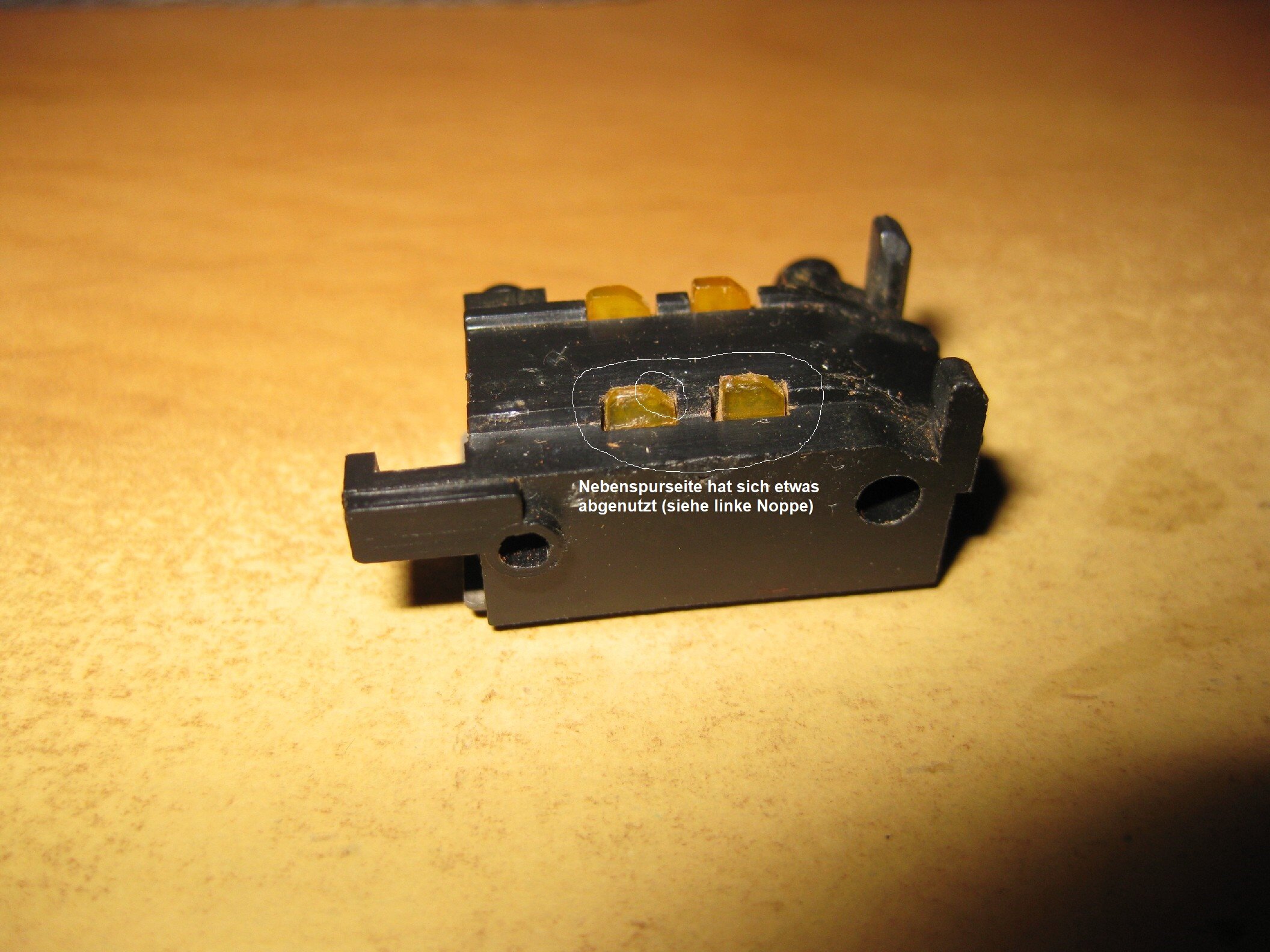

Hallte diesen Projektor auch gehabt und das 4 mal.Dieser projektor ist zwar vom komfort her ein schöner Projektor aber man hat jedesmal Ärger damit.
Wie gesagt,4 mal hatte ich den gehabt aber jedesmal sind Ärger aufgetreten sodas ich jedesmal selber Hand anlegen musste.Entweder war dieAufnahmequalität
nicht mehr so gut für die Tonspur 2 oder die Spulendörner drehten sich nicht oder der Projektor wurde heiss weil die Lampenkühlung zu schwach war.
Die Andruckplatte für den Tonkopf besteht ganz aus Plastik,sowohl auch die Andrucksnoppen.Diese Noppen drücken den Film an den Tonkopf,an die jeweilige
Tonpiste.Diese Noppen können schnell verschleissen sodass der Film um wenige Zehntel mm nicht mehr angedrück werden.Ich poste mal ein Bild von
der Andruckplatte mit den abgenutzten Noppen.
