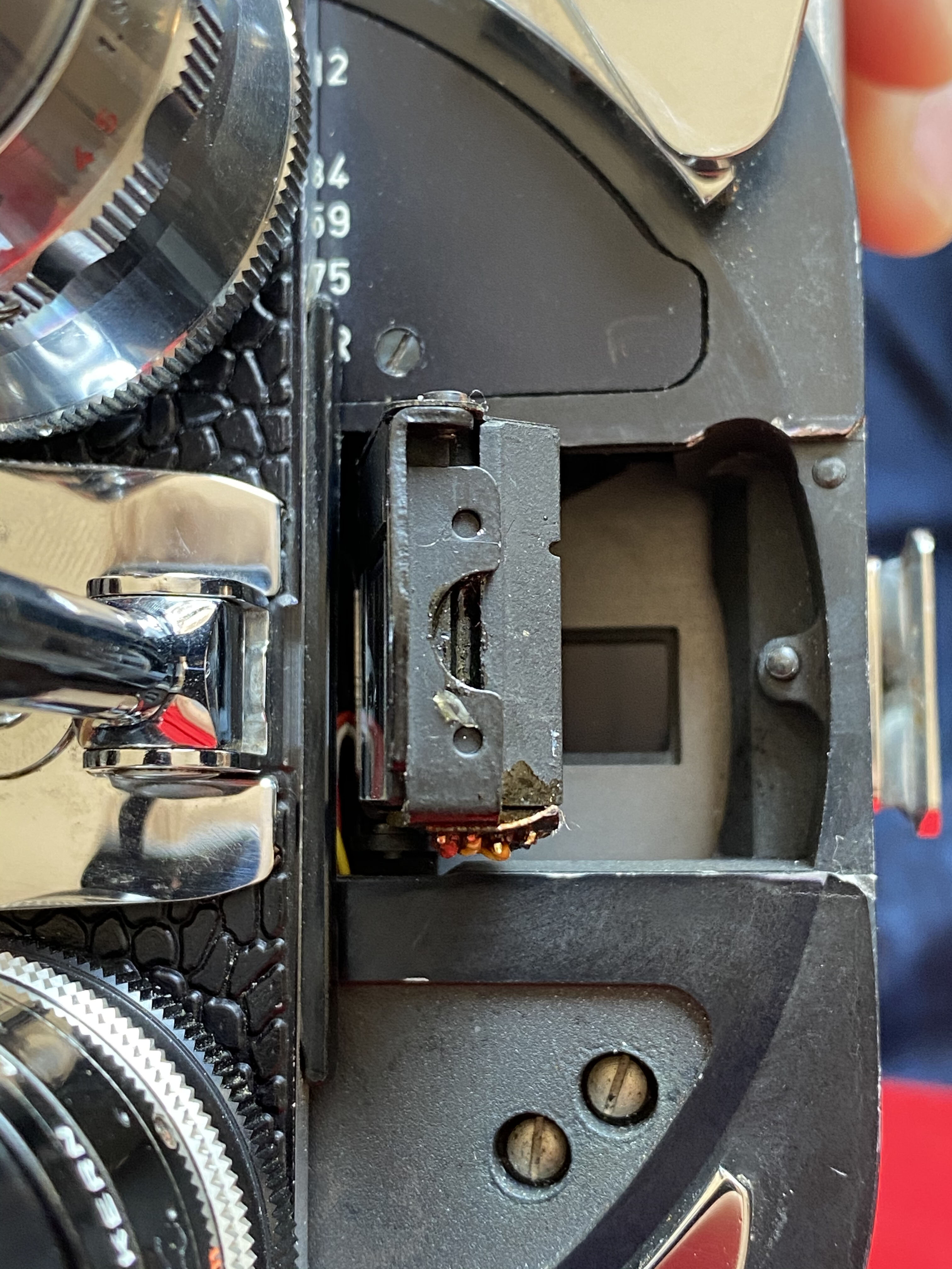

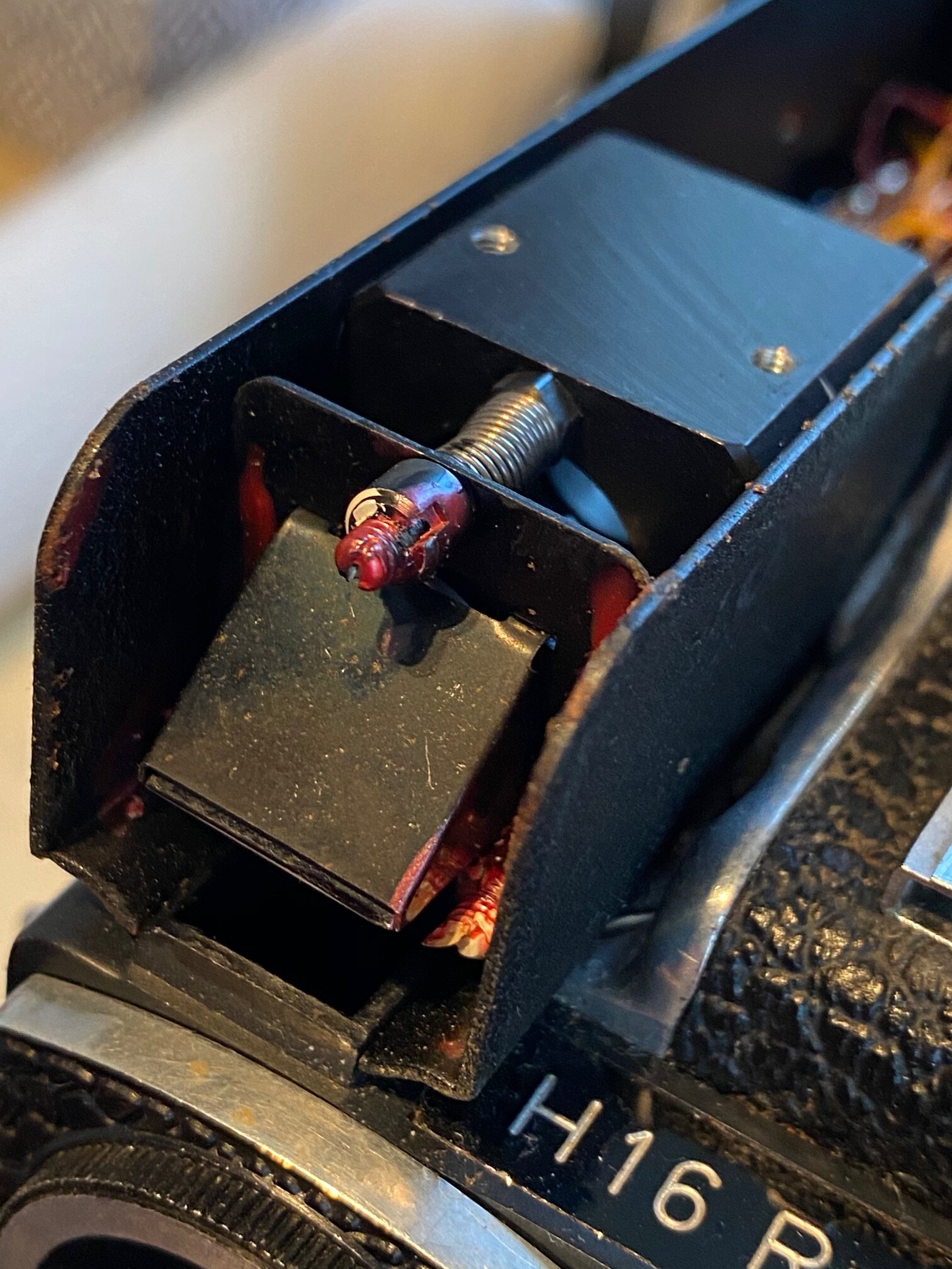

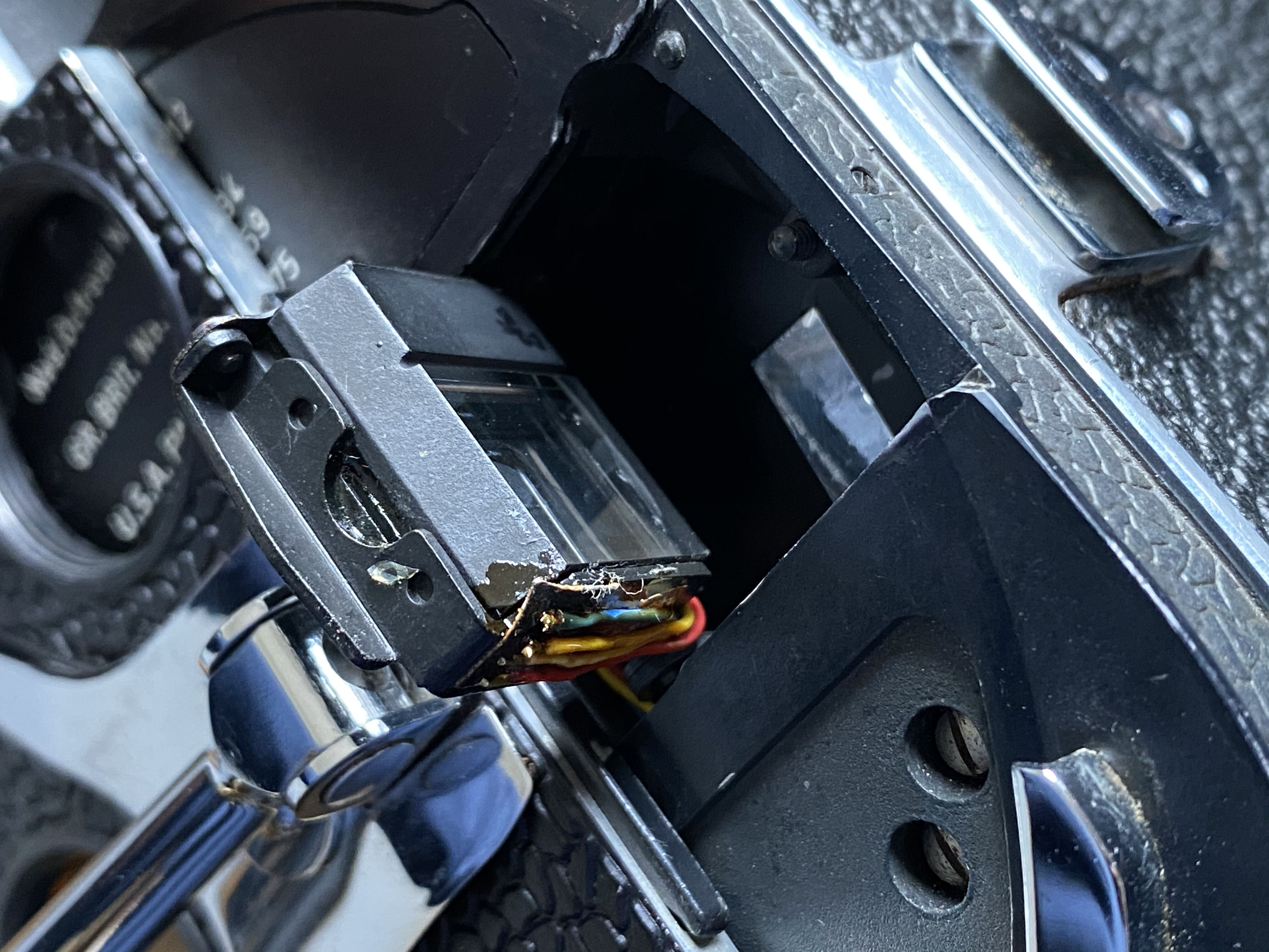

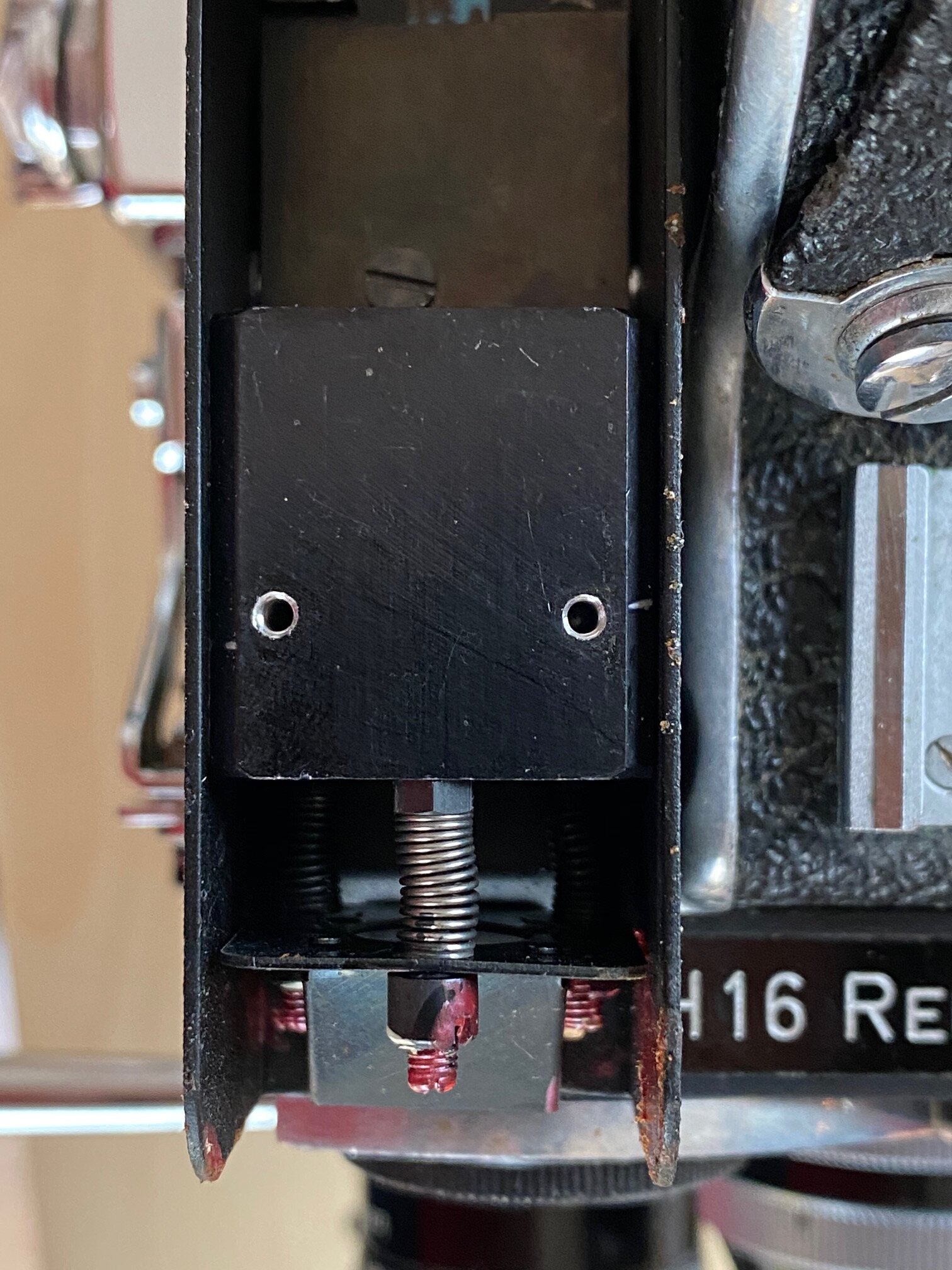

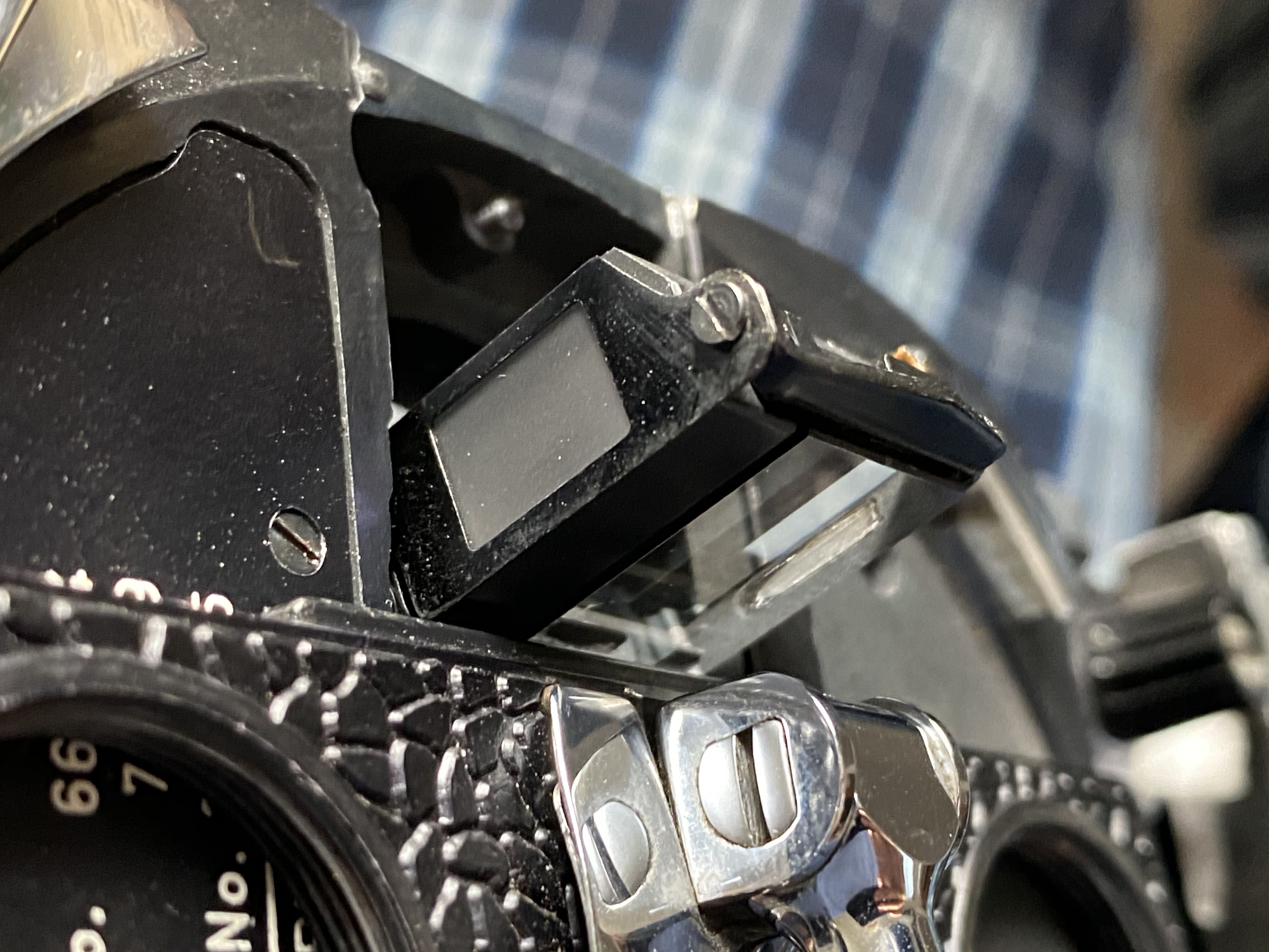

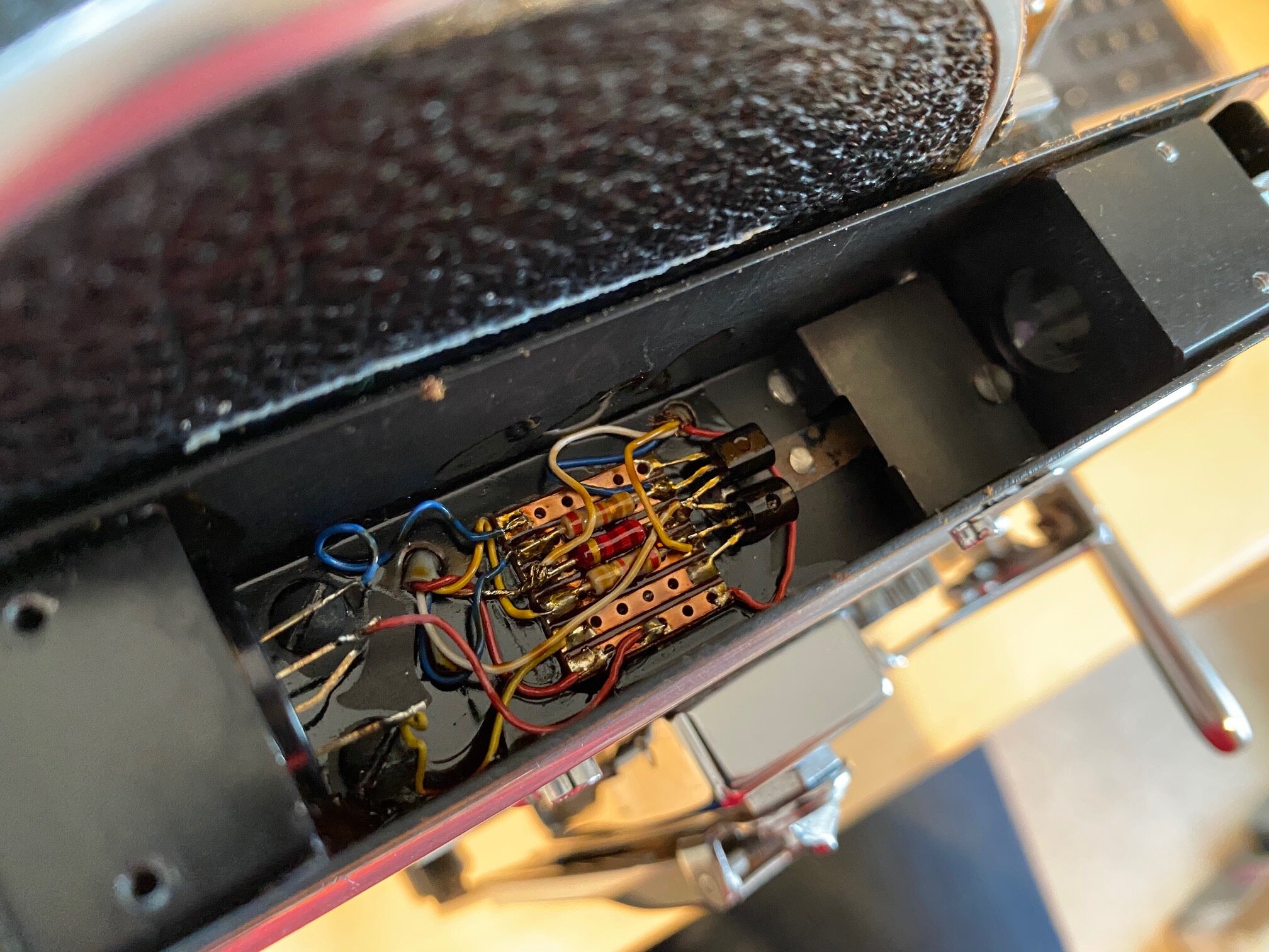

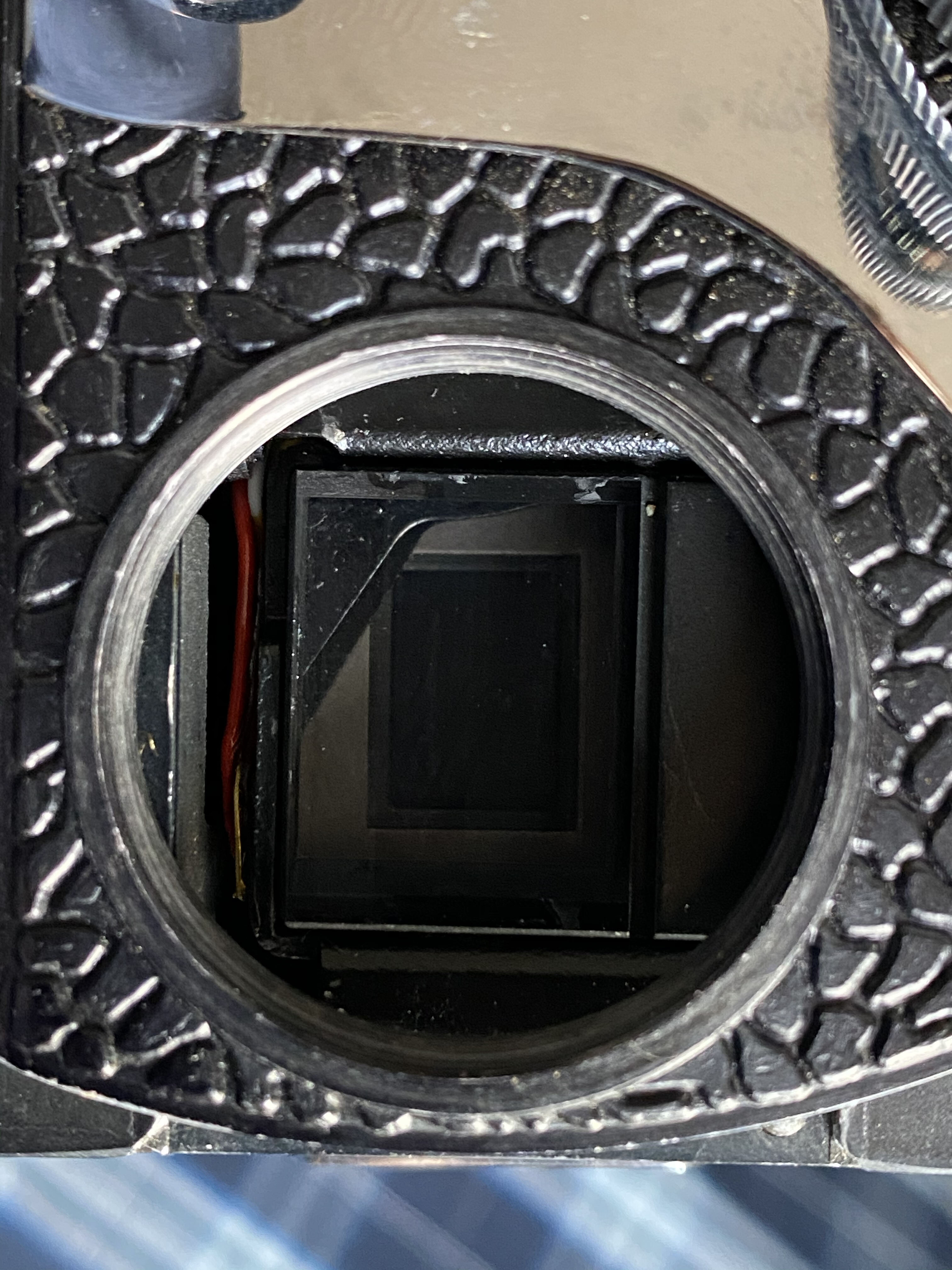

Liebe Forengemeinde, an meiner Bolex REX2, ein ehemaliger Ruedi-Muster-Umbau, scheint das eingespiegelte Sucherbild etwas schräg verschoben (siehe Fotos). Für das Filmen ist das nicht unbedingt von Belang, weil der äußere Rahmen der gültige ist, wie ich in Tests ermitteln konnte. Simon gab mir den Tip, ein Blech im Sucher zu verstellen, aber das ist in diesem Umbau (es wurde kongenial ein praktischer Belichtungsmesser eingefügt) nicht an der besagten Stelle vorhanden. Kennt sich jemand mit einem solchen Umbau aus und könnte mir einen Tip geben, wieso es verschoben ist? Vielen Dank!

Das sieht so aus, als wäre die kleine Schraube, mit der die Mattscheibe an der Prismenhalterung fixiert ist, locker, und die Mattscheibe deshalb verrutscht. Die anderen Schrauben sind mit Sicherungslack versehen, da erwarte ich den Fehler eher nicht. Oder die Schaube, mit der der Anschlag des Prismenhalters justiert wird, ist locker, so dass das Prisma verkantet beim Einklappen.
Share this post
Interessant. Zumindest konnte ich dank deines Tips die Mattscheibe etwas nachjustieren, wodurch es nun etwas weniger schief im Sucher zu sehen ist. Die lockere Schraube war nicht das Problem. Was da wirklich die Ursache ist, kann vermutlich nur ein Profi herausfinden. Vielleicht ist sie dem Vorbesitzer auch mal heruntergefallen.
Share this post
Die Justageschraube für den Prismenanschlag ist heikel, weil die planparallele Ausrichtung des gesamten optischen Systems damit beinflusst wird. Da würde ich selber jetzt nicht dran drehen, aber bestimmt kann Dir Simon Wyss da weiterhelfen.Der Umlenkspiegel im Sucher hat eine Dreipunktbefestigung bzw. 3 Schrauben, mit der die Justage in 3 Freiheitsgraden möglich ist. Wenn eine dejustiert ist, wird das Sucherbild "schief" oder unscharf. Es gibt von Bolex ein kleines Gerät, was direkt in das Bildfenster in der Filmenebene eingesetzt wird und mit dem Film- und Sucherbild in Übereinstimmung gebracht werden können.
Share this post
Danke dir, aber ich glaube, ich bin so zufrieden. Wie du schon schreibst, sind weitergehende Eingriffe zu heikel für mich, da ich ja doch wenig Übung darin habe. Interessant, was alles möglich ist.
Share this post
Ja, ist ein Gefummel, alles voneinander abhängig. So ein Prismengewurschtel ist auch in den Steenbecktischen drin, Optik, Prisma, 2 Umlenkspiegel, wenn man da nicht weiß, wo und wie anfangen, dann hat man gerne mehr Probleme wieder auf die Ausgangseinstellung zu kommen, wie Positives aufgrund der Rumdreherei. Berücksichtigt man dann noch, das alle diese Einstellschrauben ja nur die Toleranzen der Fertigung kompensieren sollen, dann wirds noch gruseliger.
Share this post
vor 17 Stunden schrieb Patrick Müller:
Gern geschehen, ich selber würde mich an einen DIY-Umbau der Rex 4  auch nicht heranwagen, hätte allzu große Bedenken, die Kamera zu ruinieren.
Share this post
