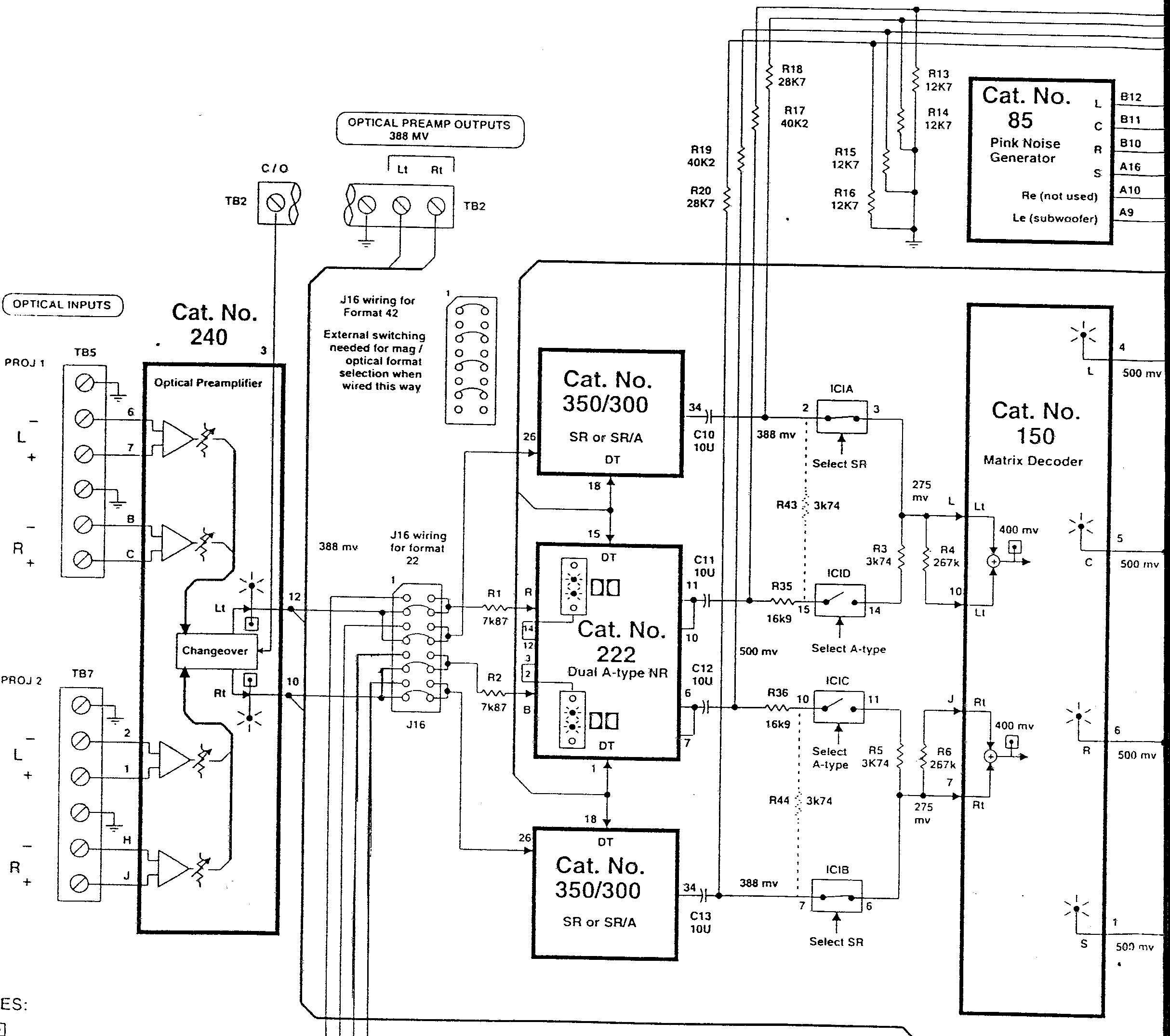

Also, mit LT/RT liegst du richtig. Das Signal wird durch beide Schaltungen A/SR parallel decodiert und am Ausgnag von A/SR wird dann vor den Klemmen LT/RT entweder A oder SR an die CAT 150, den Matrixdekoder, gegeben. Das sollte mit der 222A/SR ebenso funktionieren.
Den Verlauf der A/SR dekodierten Signale hab ich dir angehängt.

Die Aussteuerung wird immer nur auf den "A" Karten angezeigt.
Du schreibst, daß Du LtRt am Vorverstärkerausgang (TB2) abgreifst, und zum Verstärker führst. Das ist das Signal ohne Rauschunterdrückung, und dafür nicht geeignet.  Um die Rauschunterdrückung zu nutzen mußt Du das Signal am Eingang der Dekoderkarte Cat 150 abgreifen, falls Du die bessere Dekodierung des Heimverstärkers nutzen willst. (pin 10 und 7 bzw L und J an der Backplane der Cat 150. Wird m.W. nicht anders herausgeführt.
Der Funktionstest gestaltet sich dann einfach . SR anwählen, CAT 222 herausgezogen. Wenn es spielt, alles fein.

es hat etwas länger gedauert, aber ich wollte euch allen nochmals ein Feedback geben. Da ich mich nicht so gut mit Elektronik auskenne und nichts beschädigen wollte, musste ich einige Zeit warten, bis  ein Freund von mir Zeit hatte. Wir haben das Signal an der Dekoderkarte Cat 150 abgegriffen, wie  stefan2 es beschrieben hatte. Leider kein Erfolg, auf dem Oszilloskop wurden keinerlei Ausgangssignale angezeigt, egal ob die CAT 222 herausgezogen war oder nicht. Daraufhin hatte mein Freund die beiden Signale direkt den den beiden CAT 300 abgegriffen. Jetzt funktioniert es.
Warum es vorher nicht funktioniert hatte, konnten wir nicht herausfinden. Eventuell liegt es daran, dass der CP65 aus dem Studiobetrieb stammte und evtl. modifiziert war. Weitere Schaltpläne liegen uns leider nicht vor. Ich habe euch auch nochmals Fotos der aktuellen Konfiguration angehängt. Vielleicht hat ja noch jemand von euch eine Idee dazu. Die CAT 448 ist nur auf die Backplane aufgeschraubt und nicht angeschlossen.
