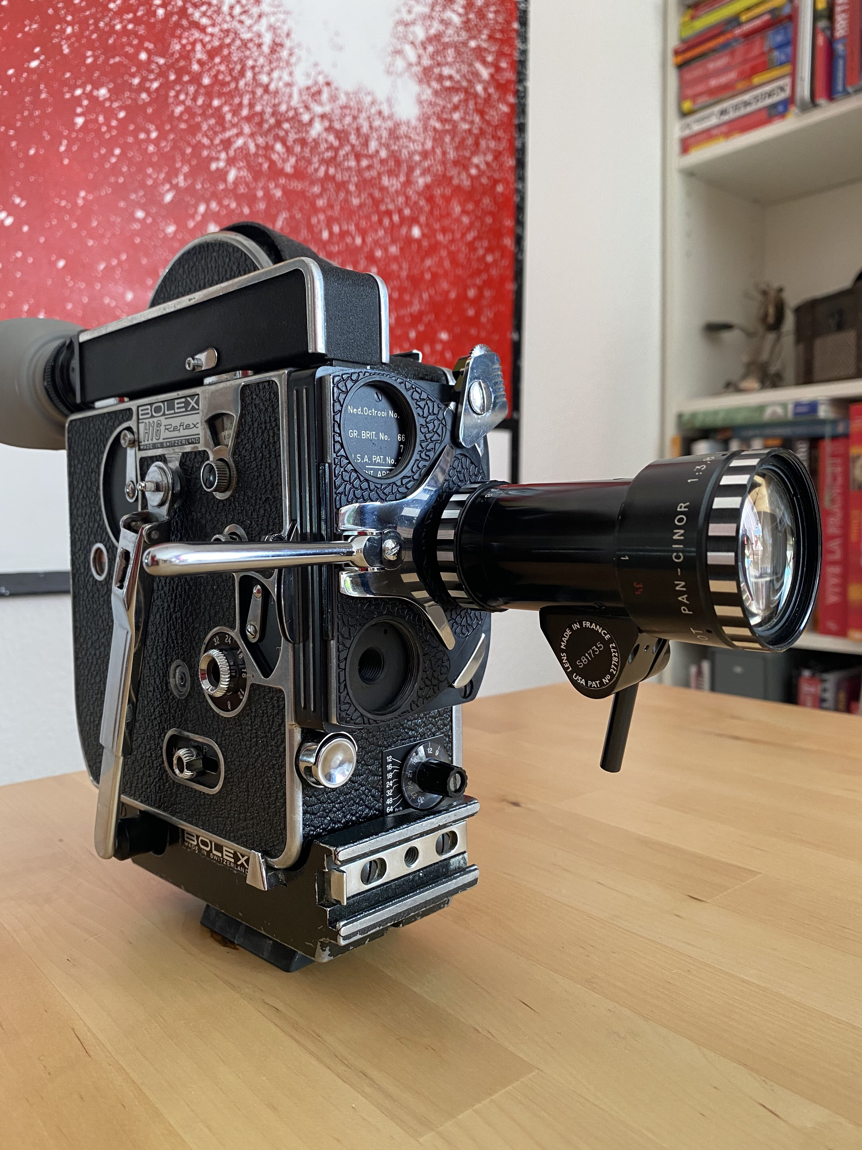

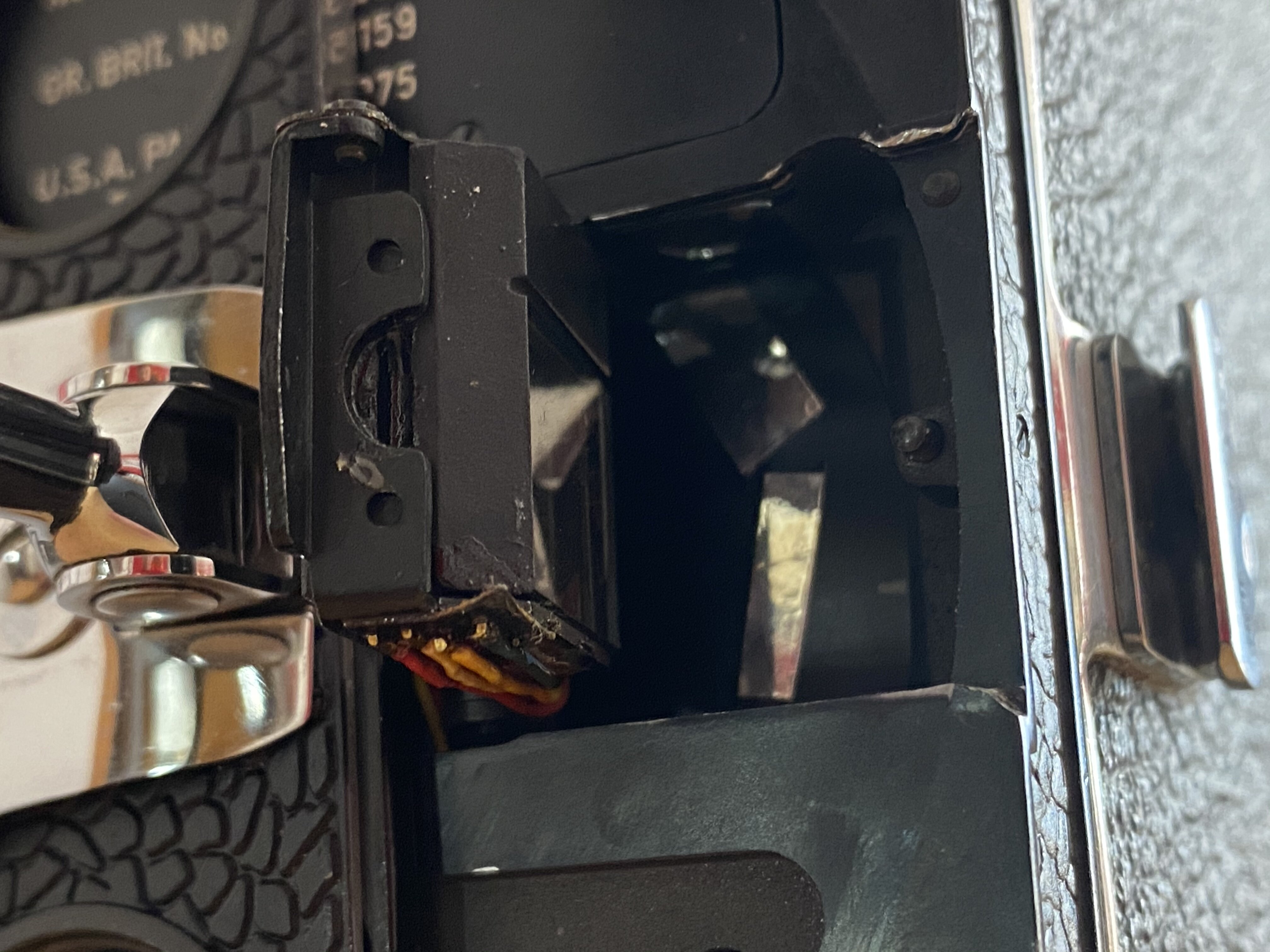

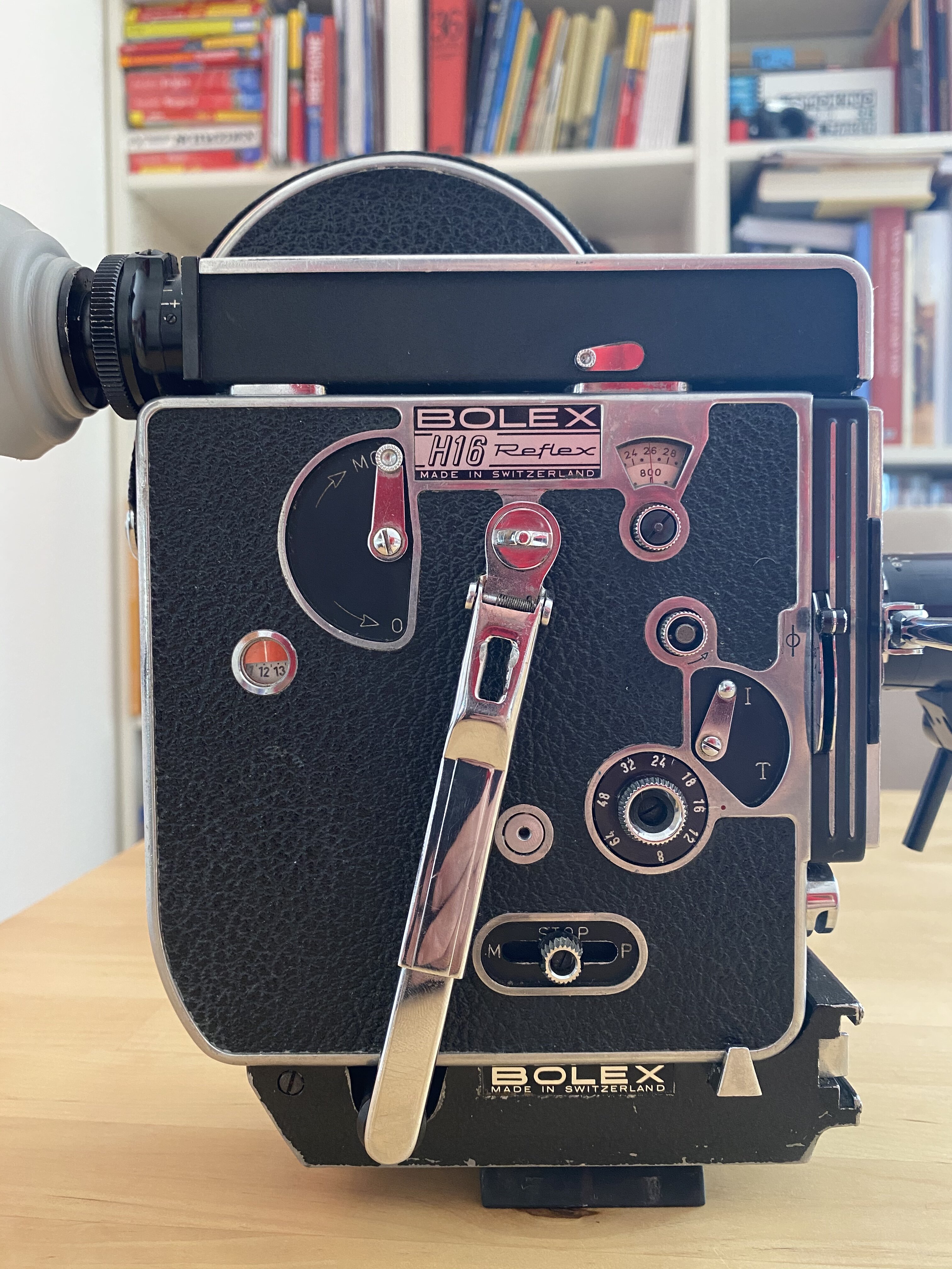

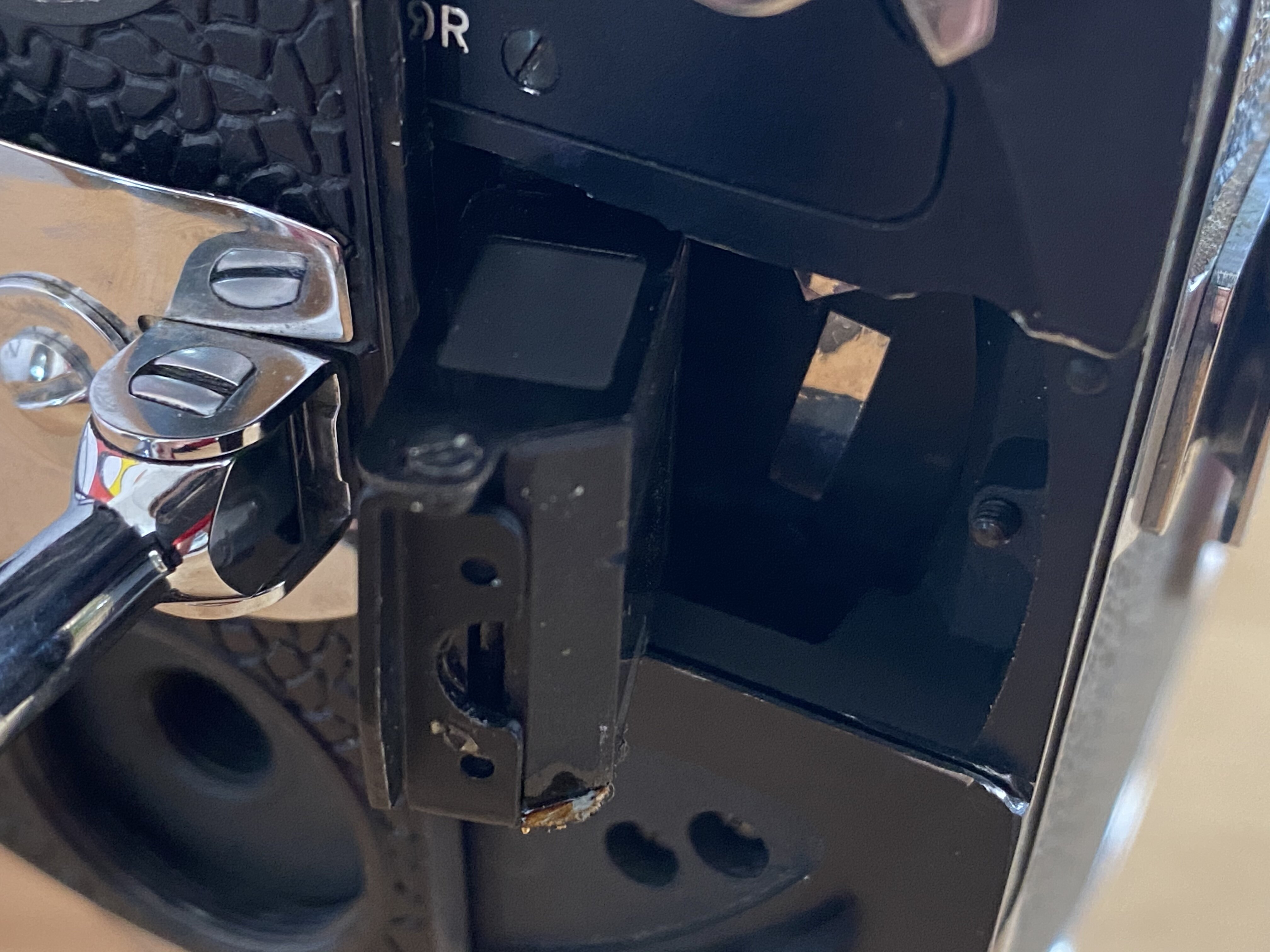

Hallo, in einem anderen Zusammenhang hatte ich bereits vor Wochen schon von meiner BolexREX2 berichtet, welche von Ruedi Muster mit einem integrierten Belichtungsmesser versehen wurde. Die Kamera gehörte mal einem Kameramann, der sie dann an mich verkauft hatte.
Mir ist eine weitere Besonderheit aufgefallen: eigentlich müssten wegen des Speziellen Reflexprimas nur RX-Objektive unterhalb von 50mm richtig scharf abbilden. Bei meiner Bolex kann ich allerdings ganz normale AR- oder Standardobjektive anschrauben, also das Switar 10mm oder das AR-Switar 25mm und es bildet auch unendlich scharf ab, wie auch an der Logmar oder einer normalen Nichtreflexbolex. Äußerlich sehe ich keinen Unterschied. Weiß eventuell jemand, woran das liegt?

Es muß am Doppelprisma liegen. Ich vermute, bin mir sogar recht sicher, daß es zu weit vorne steht. Damit ist der Lichtweg Objektiv-Mattfläche kürzer als jener Objektiv-Film. So ist eine Mittellage enstanden, bei der alles Mögliche an Objektiven scharfen Eindruck macht. Es geht dabei um einen oder zwei Zehntel, mehr nicht.
