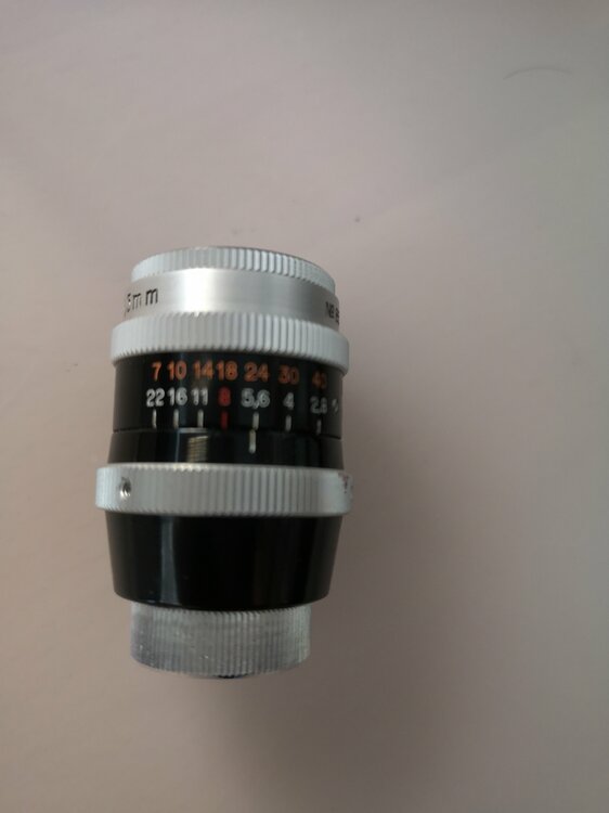

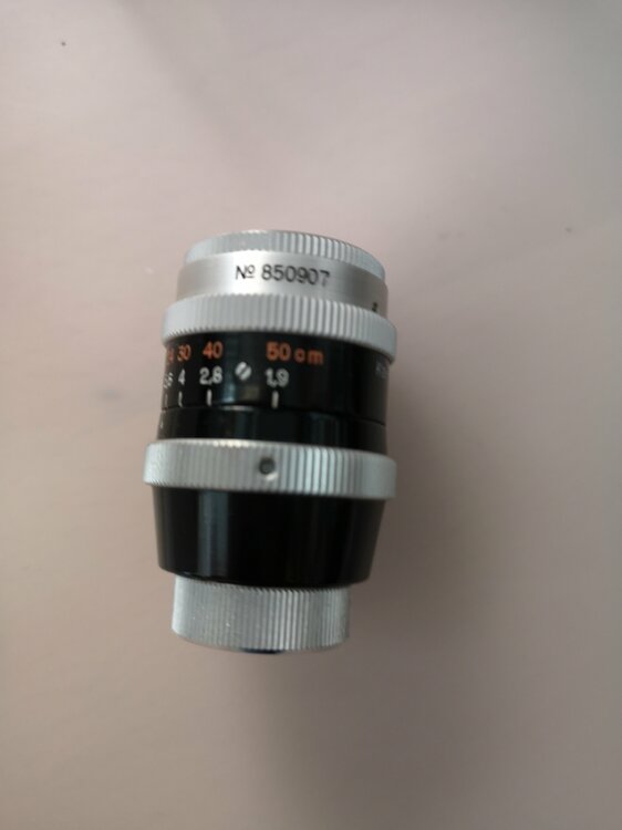

Ich habe günstig ein Kern Pizar 5,5mm D-Mount Objektiv erstanden. Bei diesem Objektiv kann ich nur die Blende regeln, nicht jedoch die Entfernung. Dennoch ist über den Belndenwerten eine Angabe in cm von 7 bis 50 angegeben. Was hat das zu bedeuten?
Danke für die Tipps!
Nachdem bei so kurzbrennweitigen Objektiven eine Entfernungseinstellung sehr schwer ist, wird hier faktisch der Schärfentiefe-Bereich bei der jeweiligen Blende angezeigt.
Beim Som Berthiot an meiner Emel C 94 ist das jedenfalls so.
So ist es. Fixfocus-Objektiv mit Schärfentiefeskala. Eine Entfernungseinstellung würde von Unendlich bis 10 cm (1 Dioptrie) herab fünfeinhalb Hundertstel Millimeter Bewegung bedingen. Das ergibt bei einer Gewindesteigung von 0,1 mm 198 Grad Drehung am Einstellring. Sehr feines Gewinde

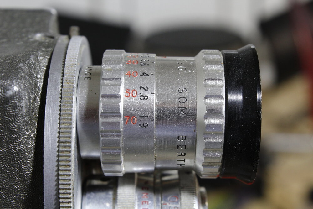

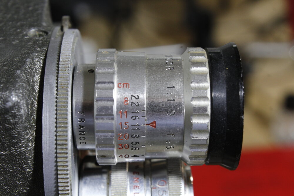

Bei meiner Emel mit dem tollen Som Berthiot  CINOR 1:1,9  f= 6mm das ich aufgrund eines Hinweises von Simon bei eBay erstanden habe, sieht es also auch so aus:
(Eine Original-Rückspulkurbel für meine C 94 suche ich übrigens immer noch)
