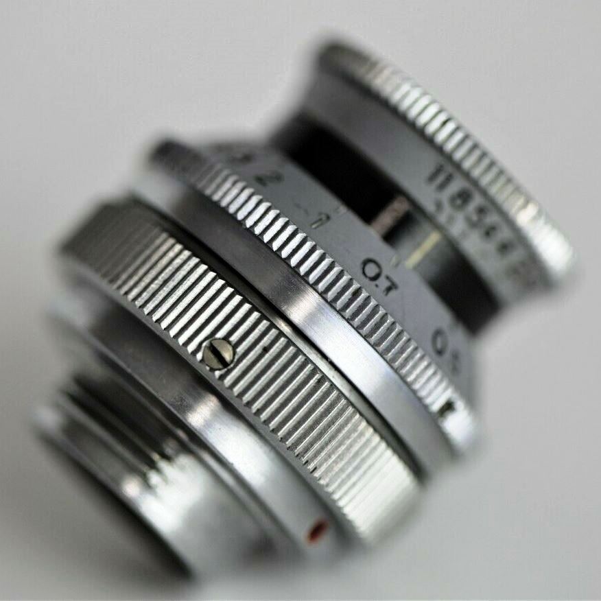

Die Frage nach den Vorkriegobjektiven ist natürlich berechtigt. Hier ein Bild vom 1,25-cm-Plasmat mit Kurzgewinde:
2044266576_Kino-PlasmatM-18-Kurzgewinde.thumb.jpg.456bb45044784d288a7421ab367a9407.jpg
Die anderen Brennweiten habe ich auch noch nicht gesehen.
