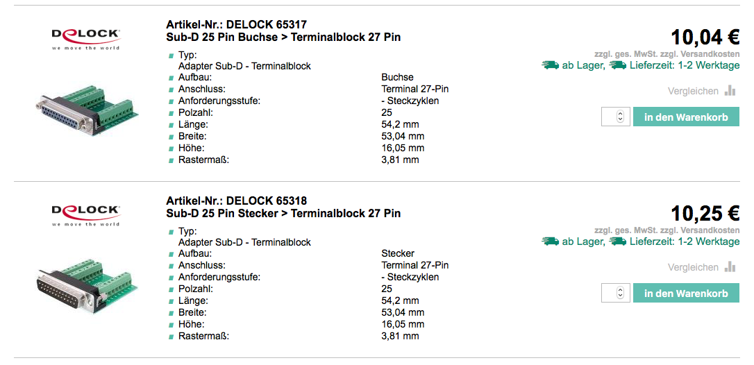

Wer des Lötens nicht mächtig ist, kann auch sowas verwenden (Reichelt oder ebay):

Ich könnte mir vorstellen sowas ähnliches wie die Relais Boards noch mal in "neu" selbst zu basteln, da auf den Endstufen aktuell ziemlich böses und lautes Brummen ist, wenn der AV Receiver ausgeschaltet wurde und die Vermutung "vielleicht liegts daran das Receiver und Endstufen an unterschiedlichen Stromkreisen hängen" nicht zutrifft.
