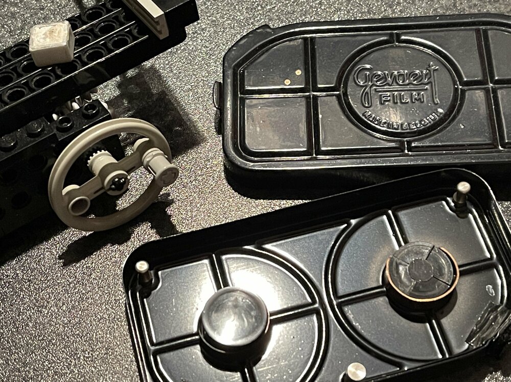

Achso, eins noch: Gibt es irgendwo eine Anleitung, wie man am Besten diese Kasettchen belädt? (Lomo-Splicer und ein Umroller sind vorhanden).

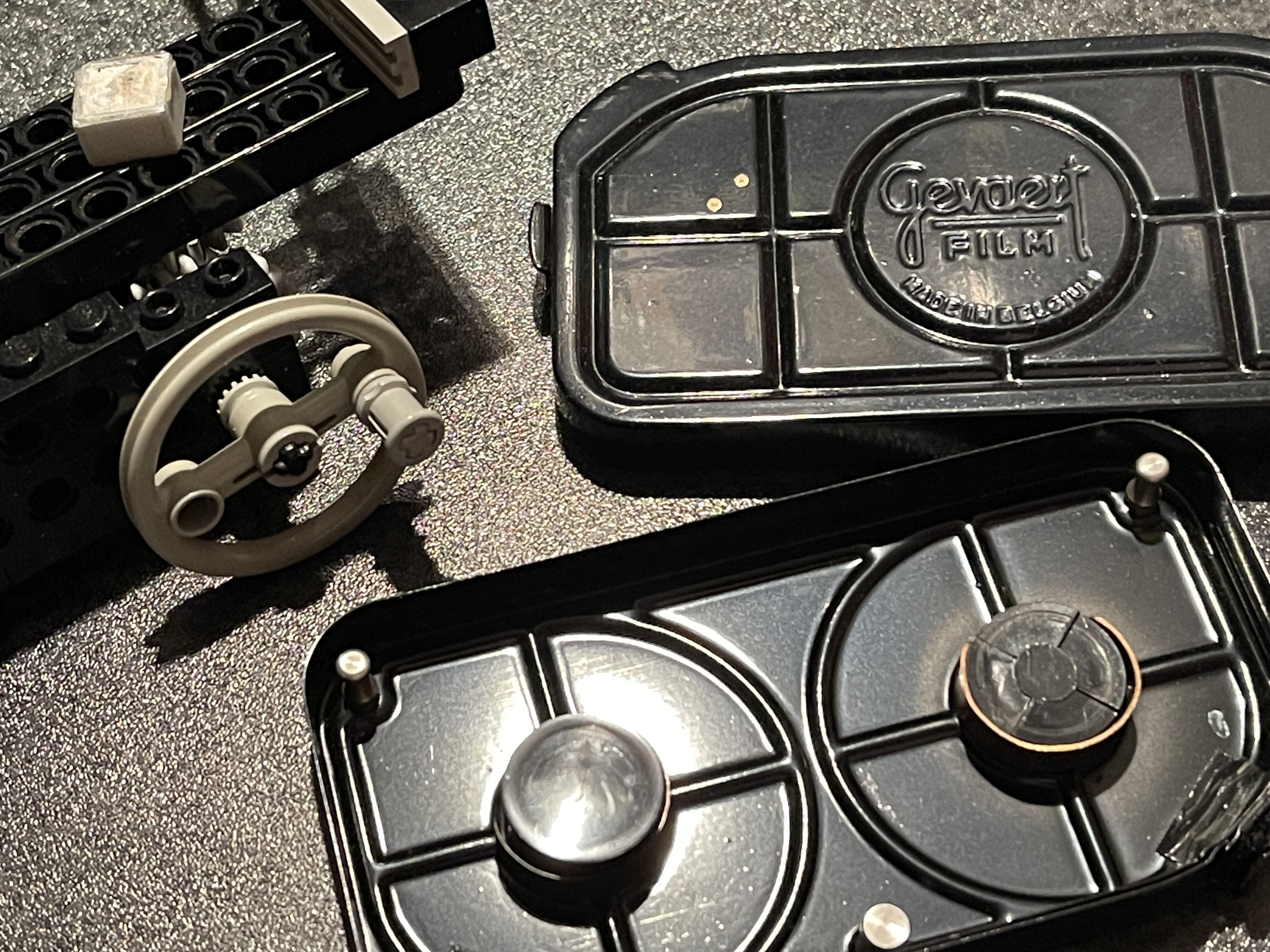

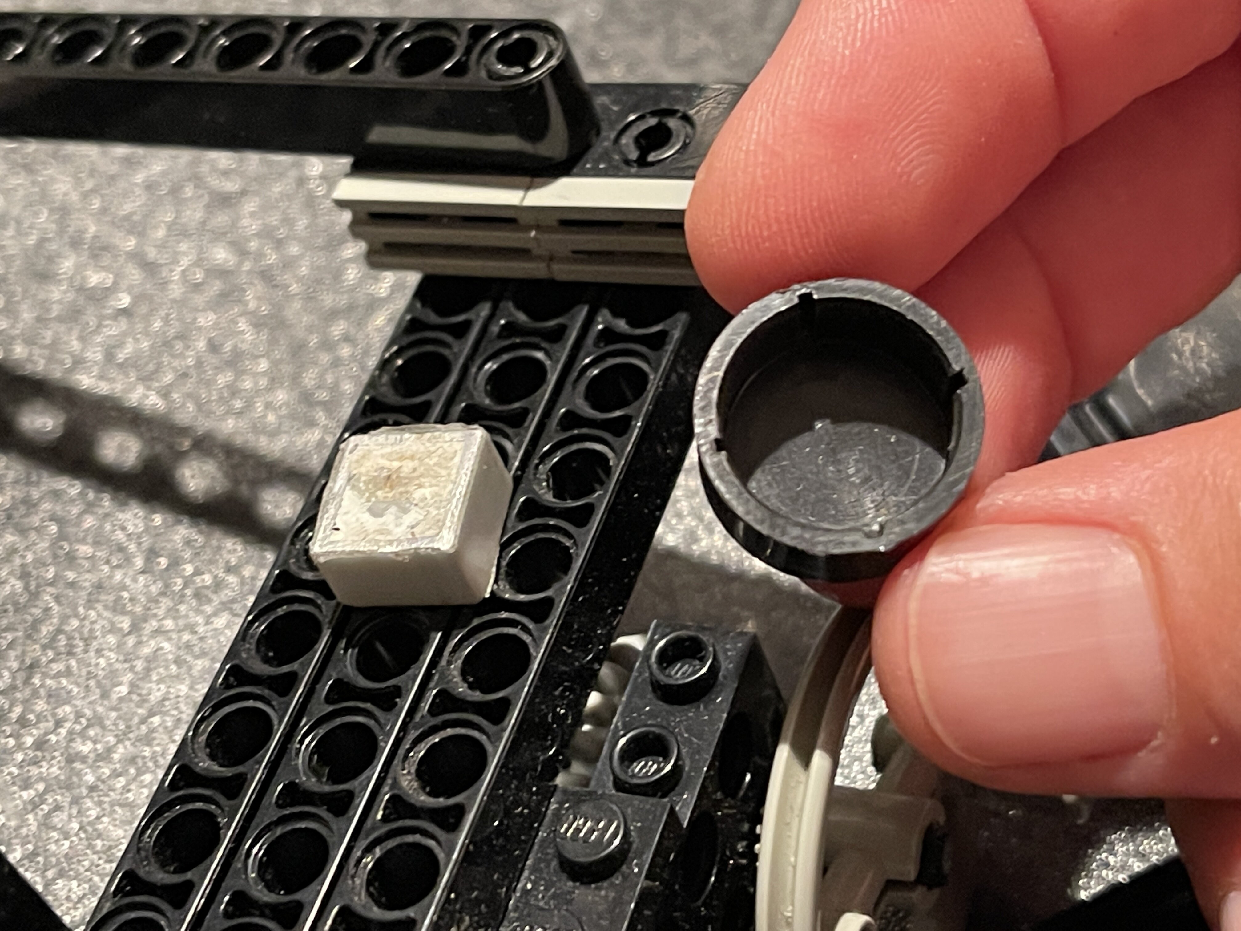

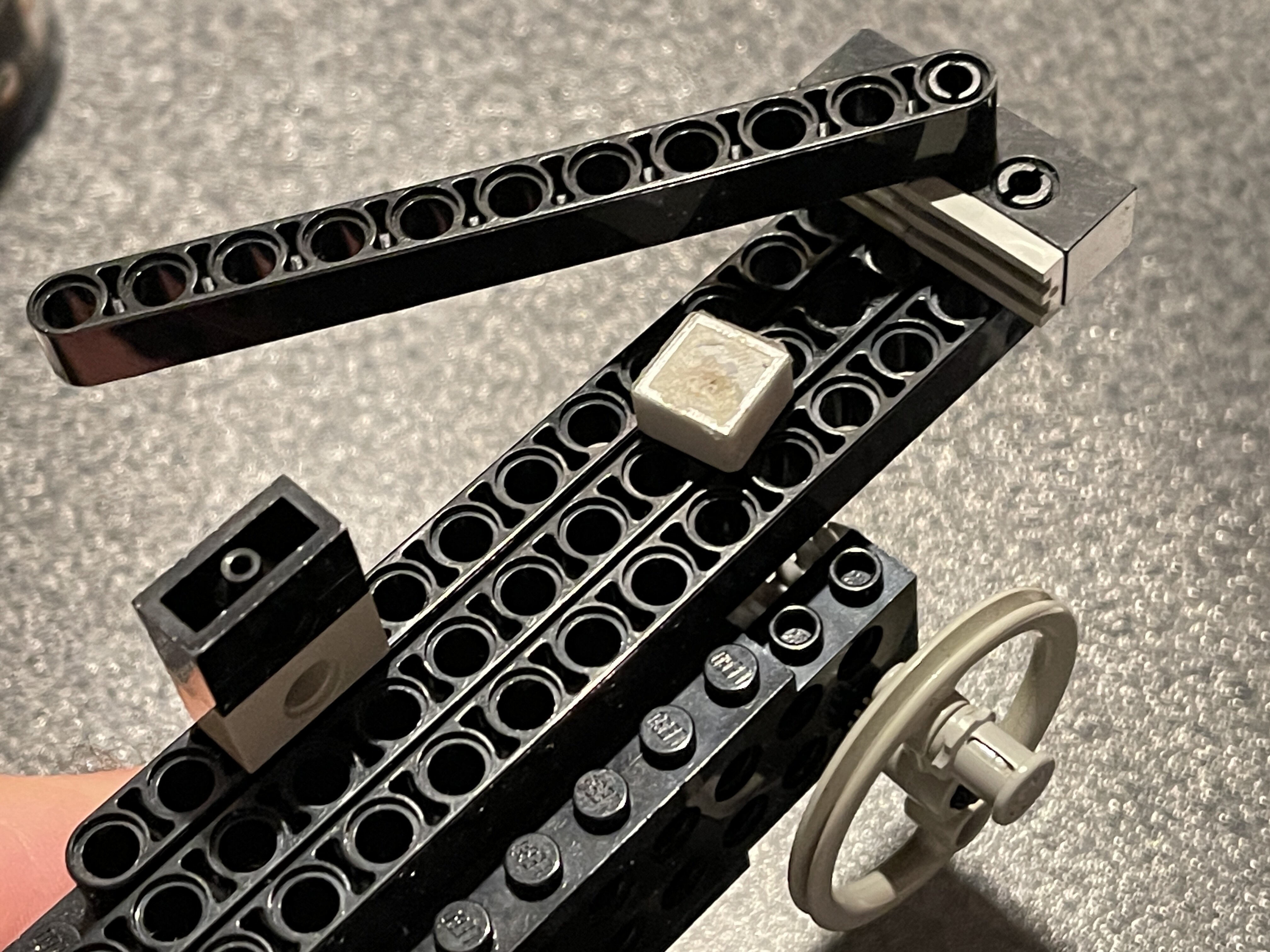

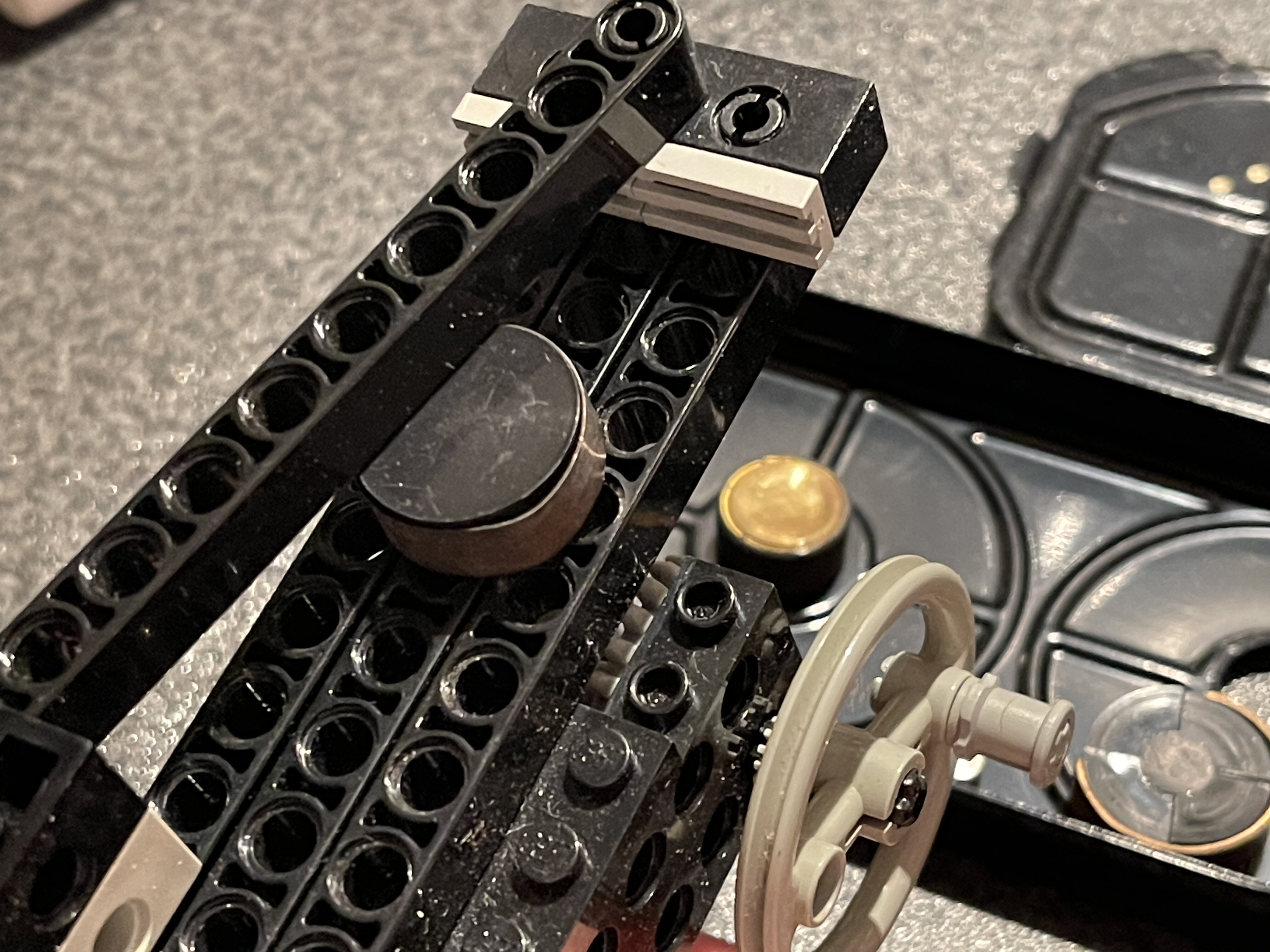

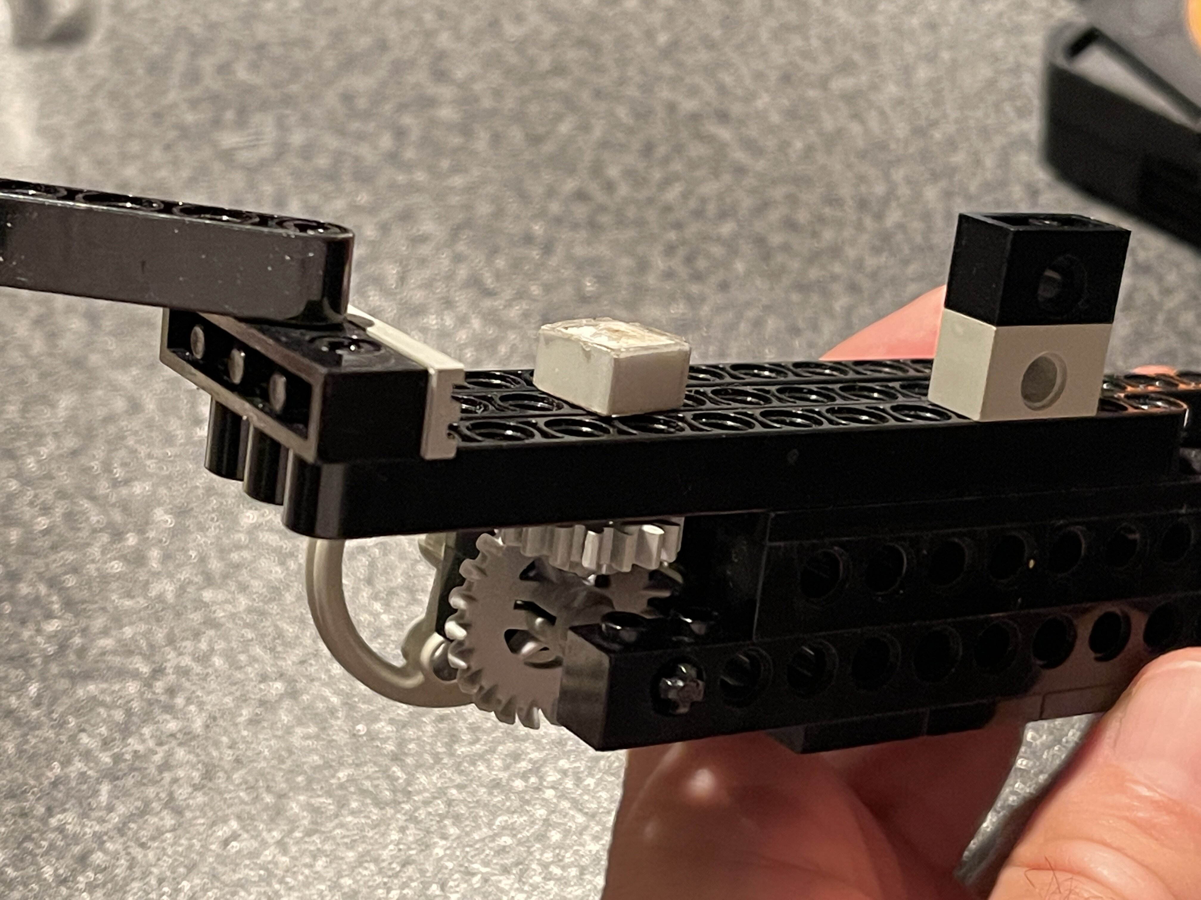

Ich hab mir da was aus Lego gebaut. Ziemlich einfach. 🙂
Wichtig ist, dass der Film mit Schicht außen aufgewickelt sein muss, also gegen seinen "Drall ab Werk". Es hilft sehr, den zu konfektionierenden Film sofort entsprechend umzuwickeln und ein paar Tage so liegen zu lassen, dann nimmt er diesen Drall an. Das macht das Befüllen viel einfacher.
Die Kassetten sind recht leicht zu öffnen. Die meisten sind aus Blech und wie eine Keksdose mit strammem Deckel gearbeitet. Seltenere, spätere sind aus Kunststoff und geschraubt. Die aus Blech sind besser. Etwaige Etiketten aufschneiden, dann kann man sie aufheben. Der Film ist an den Kernen mit einem offenen Messingstreifenring festgeklemmt. Laufbahn wie in einer Audiokassette, daher auch Schicht außen.
Hab mal ein paar Fotos gemacht.
Mit einer kleinen Kurbel kann man einen improvisierten Vierkant drehen, der genau in den Kern des Geberwickels passt:
Zufällig passt genau ein 10x10 mm Aluprofil, dass ich einfach mit Epoxydknete auf eine Lego-Kreuzachse aufgebracht habe:
Ebenso zufällig sind Legosteine exakt 8 mm breit. Der einseitig gelagerte Lochbalken sorgt einfach dafür dass es einen hübsch flachen Wickel gibt und nicht im Dunklen alles zur Perücke wird. Gerade wegen des verkehrten Filmdralls.
Hier hast du eine geöffnete Kassette. Links der gebende Wickel mit dem Blechring.
Passt genau:
die grauen, flachen, gerippten Steine oben begrenzen die Wickelgröße auf das richtige Maß. Klappt sehr komfortabel auch im Dunkeln.
Wenn du eine Kassette erstehst, nimm den Film darin als Maß oder Vorlage für deinen neuen Wickel. Der alte Film ist eh hin.

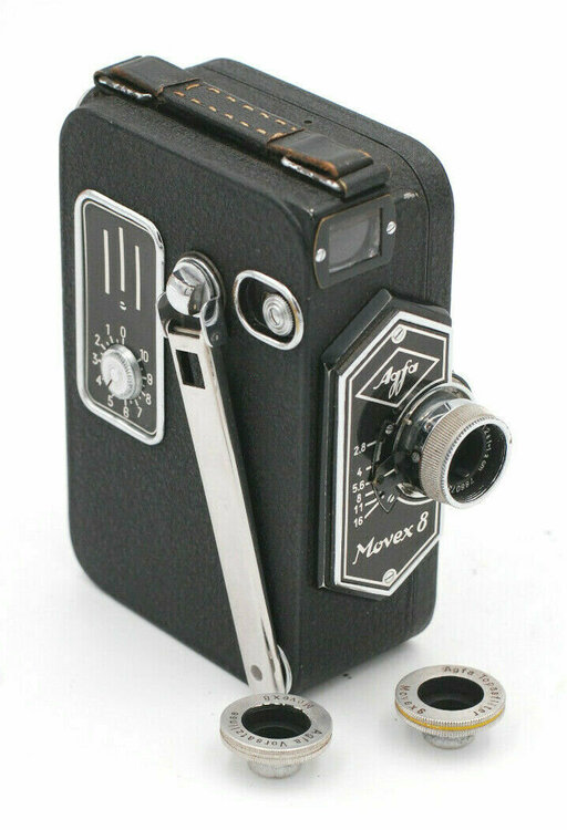

Die Movex 8 ist eingetroffen und leider hatte ich diesmal nicht ganz so viel Glück, während alle meine Gebrauchtkäufe bisher immer glücklich verlaufen waren. Die Blende funktioniert, das ist ja schon mal viel Wert. Aber, bei dem Federwerk hat es mich diesmal erwischt: Nach kurzem, kläglichen Anlaufen, macht nun der Motor keinen Mucks mehr. Ich denke, mit Sicherheit verharzt(?) Ein Wunder wäre es ja nicht, nach immerhin über 80 Jahren! Nun gibt es ja eigentlich nur 3 Möglichkeiten:
1. Zurückschicken (finde ich langweilig 😉 )
2. Selber öffnen und schauen, ob ich das Werk entharzt und gefettet bekomme. Bin aber ganz klar Laie!
3. Eischicken und das Geld dranhängen für eine CLA? Äußerlich sieht die Movex 1A aus, (die auf dem Foto ist das). Vermutlich ist 3 die klügste Lösung? 😉
