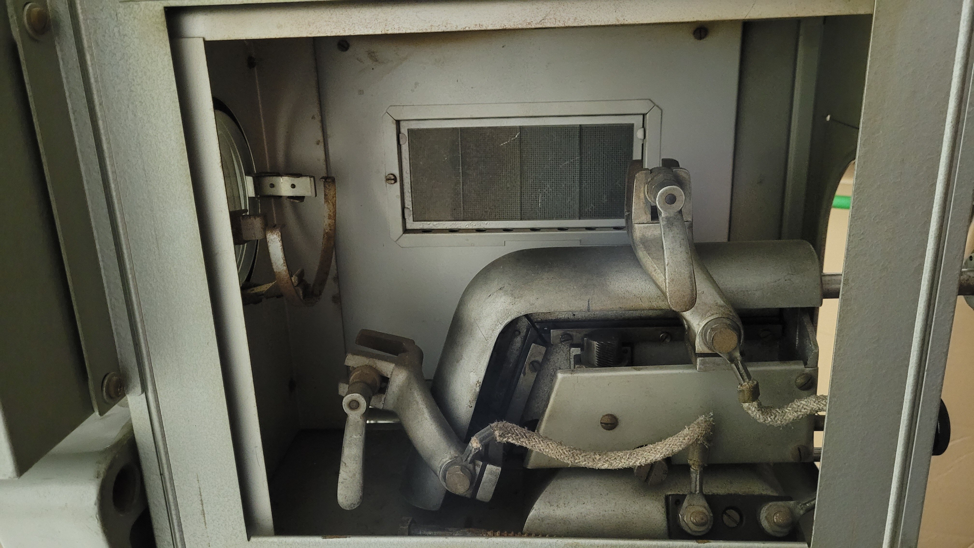

Es ist zwar nicht genau die Ausführung die du hier beschreibst aber sowohl meine Ernemann 7b als auch meine Dresden D2 haben beide ein Kohlebogenlampenhaus verbaut. Funktionsfähig versteht sich.
Hi Kohlebetrieb kenne ich auch noch aus der Atrium Stuttgart Zeit, aber die 140 und mehr Ampere Kohle in Winkelstellung habe ich damals nicht gesehen.
Das ist im Prinzip das selbe. Die winkelstellung (bei den ganz großen Lampenhäusern sogar mit rotierenden minus Kohle) sorgt bloß für eine bessere Lichtausbeute und die Rotation für gleichmäßiger abbrennende minus Kohlen. Ich glaube mich zu entsinnen, dass die Hi 125 Lampenhäuser der Dresden D11 bzw. D21 sowohl winklig als auch rotierende minus Kohle haben. Bei den Dia Projektoren (siehe Bilder) waren die Kohlen auch winklig angeordnet. Damit war die Lichtausbeute größer und man konnte sich den Hohlspiegel sparen.
