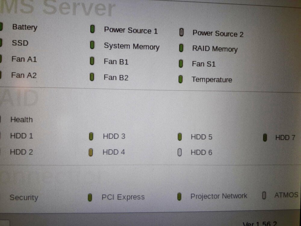

Hier auch mal der Screenshot...man könnte HDD 4 auch als grasgrün bezeichnen.
Da ist jetzt meine WD in HDD6 und die ursprüngliche HDD6 in HDD7 🙂
Die 6 und 7 sind schon Hotspares. Und ja, da die Hotspares immer mit laufen, kann natürlich auch mal eine kaputt gehen, bevor die überhaupt zum Einsatz kam.  Dass die 4 gelb ist, deutet auf einen Rebuild dieser Platte hin. Möglicherweise war die 4 schonmal kaputt, die 6 hat übernommen, und an die 4. Position wurde eine neue als Hotspare gesteckt. Oder aber die 4 übernimmt grade die Funktion der rausgenommenen 6 oder 7.  Ohne vollständige Chronologie schwierig.

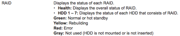

Aus dem 515/815 manual:

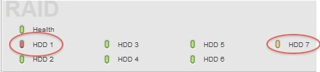

So wie im angehängten Bild sah das bei uns damals aus: Die HDD1 war defekt (rot), und die Hotspare auf 7 hat automatisch übernommen und war hier noch mit Rebuild beschäftigt. Später haben wir die HDD1 ausgetauscht und die wurde dann neue Hotspare.
