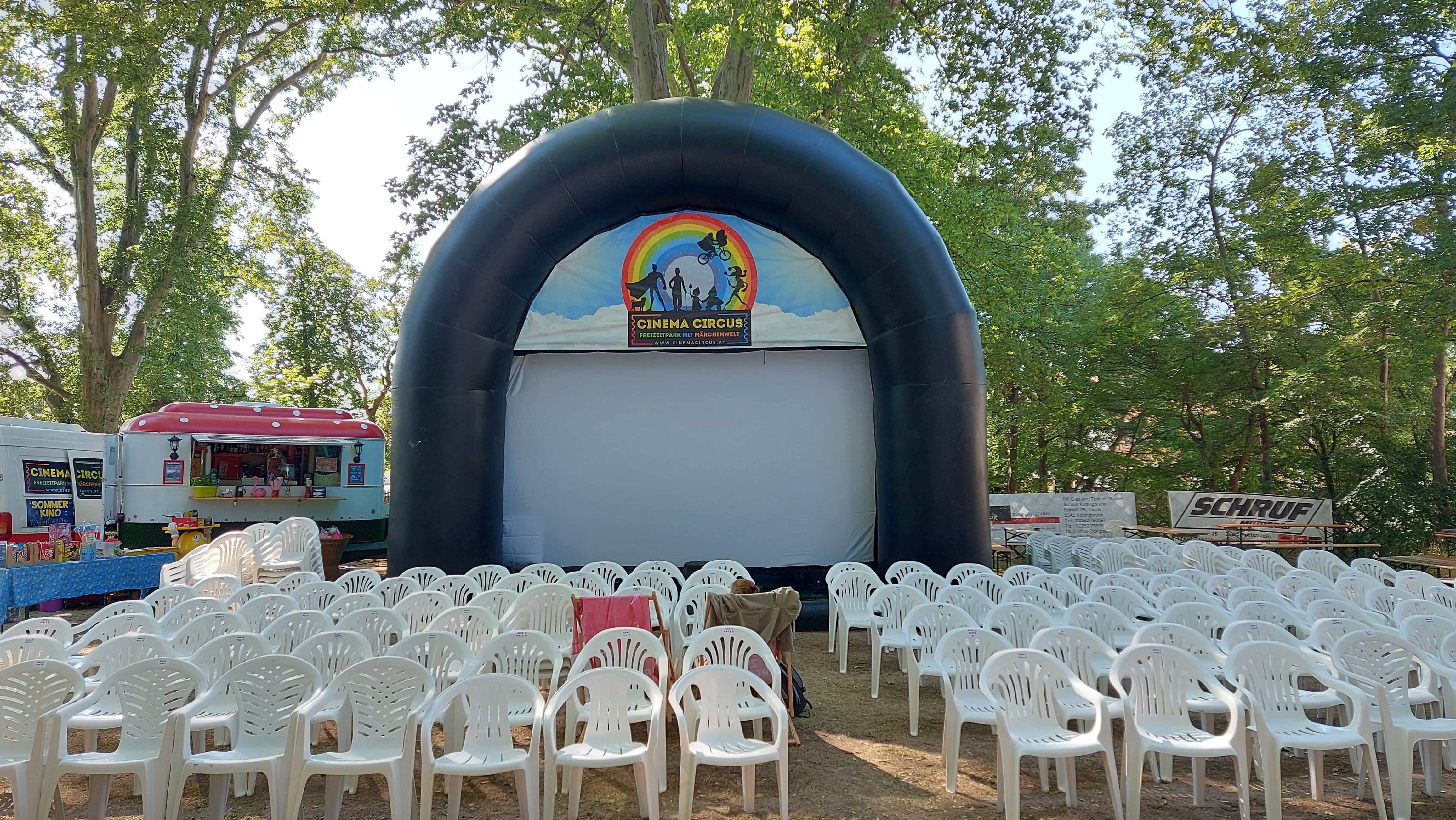

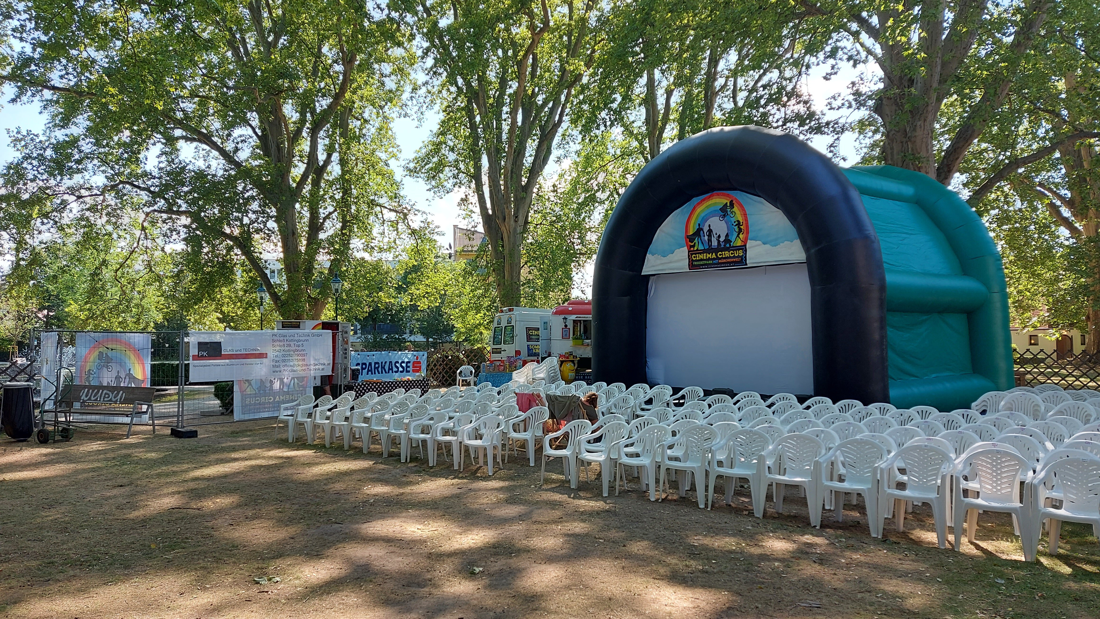

Wir machen schon seit vielen Jahren sommerkinos und jedes Jahr kommt die Frage warum wir nicht am Nachmittag kinderfilme zeigen.
Nun habe wir uns Gedächtnis probieren es mal mit rückprojektion. Haben wine aufblasbare garage ( siehe fotos) wo wir eine leinwand reingehen haben und ganz nah am projektor mit rückprojektion arbeiten. Haben einen christie cp 2000 x mit einem 6 kw kolben. Es funktioniert einigermaßen. Das Bild könnte etwas heller sein aber es ist noch nicht optimal und cor allem sieht man das Licht der optik stark durch qas mich sehr stört. Es ist eine leinwand von amazon für rückprojektion. Hat wer einen tip was.man anderes benutzen kann aber auch nicht furchtbar teuer ist.

Die Garage muss größer werden, damit das Publikum mit rein passt.
