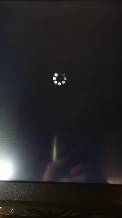

Ich vermute, der TE meint, nachdem er den Raid rebuild angestoßen hat, geht der Server in Neustart, startet lädt auch die "Diaschau", greift aber nicht mehr auf den Localhost zu, sondern bleibt mit drehendem Rad stehen. Baut man eine neue SSD (jungfräuliches System z.B. von V 1.50) ein, lädt das System, aktiviert das RAID nicht , hat dann die Kapazität des Restes der SSD.
Das ist aber der Fehler,m der auftritt, wenn man das falsche Rebuikd Tool (Version vor 1.30) benutzt. Lösung, die am schnellsten geht, aus stillgelegter7 zu verschrottender Anlage Server nehmen, defekte/ schlechte Platten erneuern und gut is.

Dies bedeutet, dass das System nach RAID-Rekonstruktion nicht eingeschaltet wird. Wie mache ich das System neu? Auf dem 135 Board befindet sich eine SSD. Ob es sein Problem ist. Der Systemintegrator wird zukünftig keine Dienstleistungen erbringen. Sony ist aus dem Markt.

Bei deiner Methode wird der Server auch hochlaufen, und nach der "Diaschau" den drehenden Kreis zeigen.

Ich habe ein Upgrade Paket für RAID Rekonstruktion verwendet. Trennen Sie das USB-Laufwerk nach dem Upgrade. Der Server wird zweimal neu gestartet. Der erste automatische Neustart. Das zweite Mal war, als ich den Computer einschaltete und die normale Anmeldeoberfläche betrat. Dies ist das zweite Mal, dass ich die normale Anmeldeoberfläche danach nicht mehr aufrufen konnte. Egal, wie lange du wartest, du kommst nicht rein. Wenn Sie wiederherstellen möchten, müssen Sie das SSD-System erneut aktualisieren.
