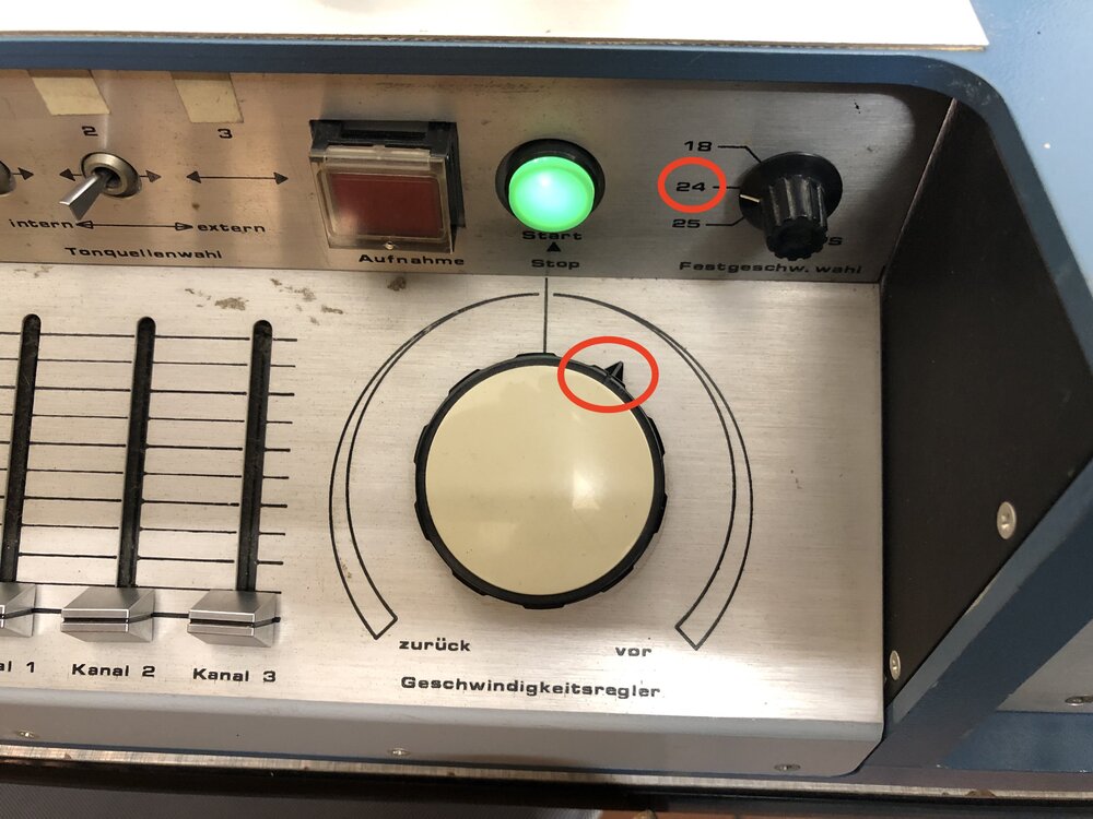

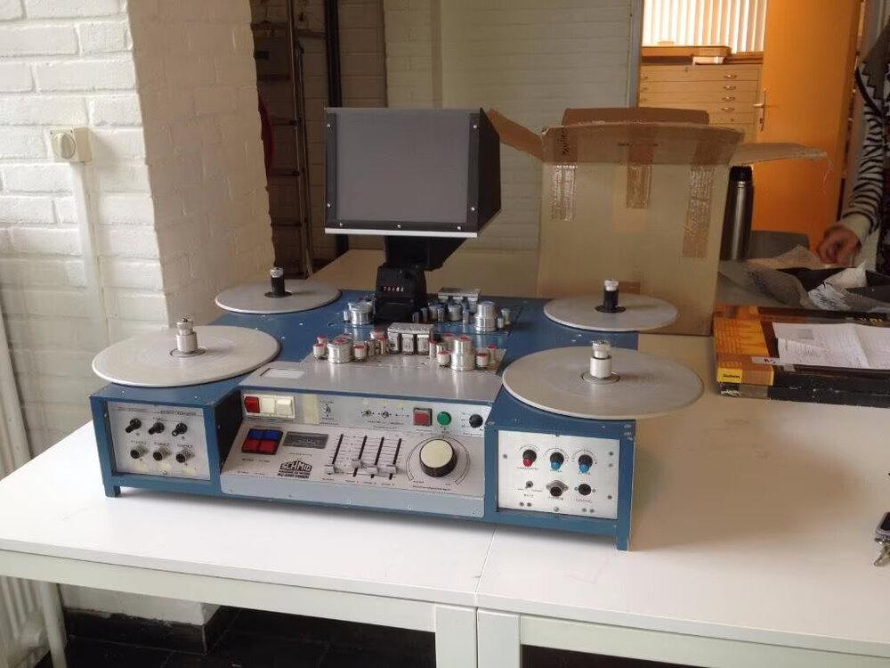

Ich habe kürzlich einen Schneidetisch Willi Schmid Mini-Diplomat II 4-Teller mit Wechsellaufwerk (Super-8 und 16mm) erstanden, ein sehr schönes Gerät, einziger Nachteil: der Geschwindigkeitsregler ist defekt. Dreht man den Regler nach rechts, läuft er schön langsam an, wird dann schneller, aber genau dort, wo er einrastet um mit voreingestellter Festgeschwindigkeit zu laufen (im Bild 24 FPS), bleibt alles komplett stehen. Dreht man dann noch weiter, geht er sofort auf schnellen Vorlauf. Vielleicht kennt hier ja jemand das Problem und hat eine Lösung, ansonsten würden ein Service Manual oder Schaltpläne vielleicht auch helfen. Anbei noch ein Foto zur besseren Identifizierung...
Schöne Grüße
Bernd
Deutet auf defektes Poti hin, oder, wenn es ein Sparstelltrafo ist, dann ist eventuell da die Wicklung beschädigt oder die Kontaktrolle hebt ab usw. Mal nachschauen, dürfte ein mechanisches Problem sein.
