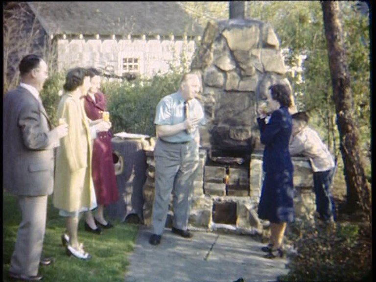

Mir ist auf jeden Fall bewußt was für einen Schatz ich in meinen Händen halte und dass so ein Film in der Qualität eine absolute Rarität ist. Deswegen habe ich auch über ein Jahr versucht diesen Film in meine Hände zu bekommen. Hab ihn vor 21 Jahren schon mal gesehen und vom Besitzer bekommen um ihn damals digitalisieren zu lassen. Noch in PAL und dementsprechend in viel schlechterer Qualität. Beim jetzigen Besitzer lagern vom Filmersteller noch weitere 80 Filme die größtenteils in den USA entstanden sind. Evtl bekomme ich da noch Nachschub.
Das ist ja genau die Erfahrung, die man macht. Vor gut 20Jahren war nicht mehr als PAL drin.  Bis vor wenigen Jahren war HD (1080) das Maß aller Dinge und jetzt ist es 4K. Vielleicht wird die Auflösung einer zukünftigen Digitalisierung nicht groß wachsen, aber vielleicht der Farbraum/Farbtiefe und/oder der Kontrastumfang.

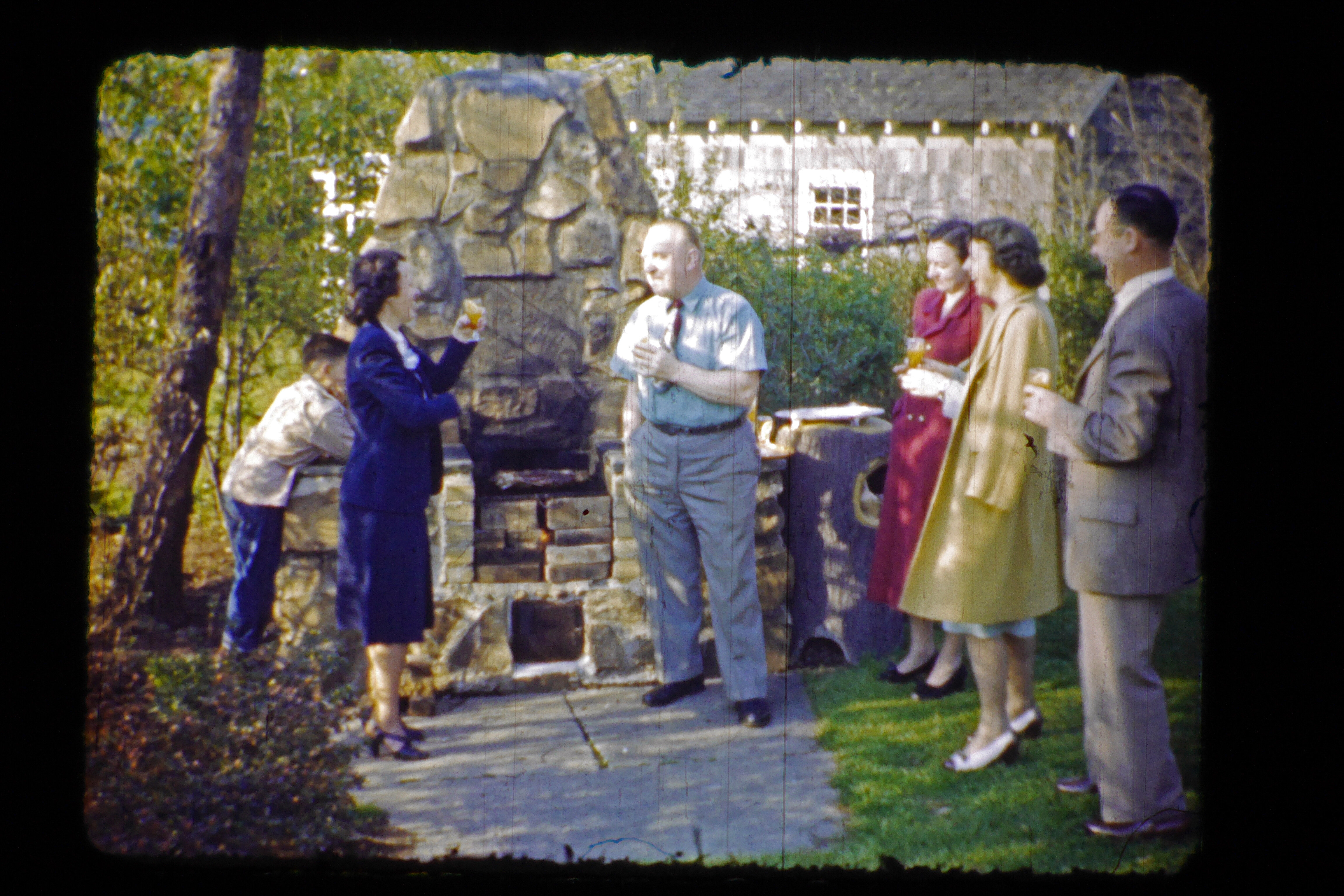

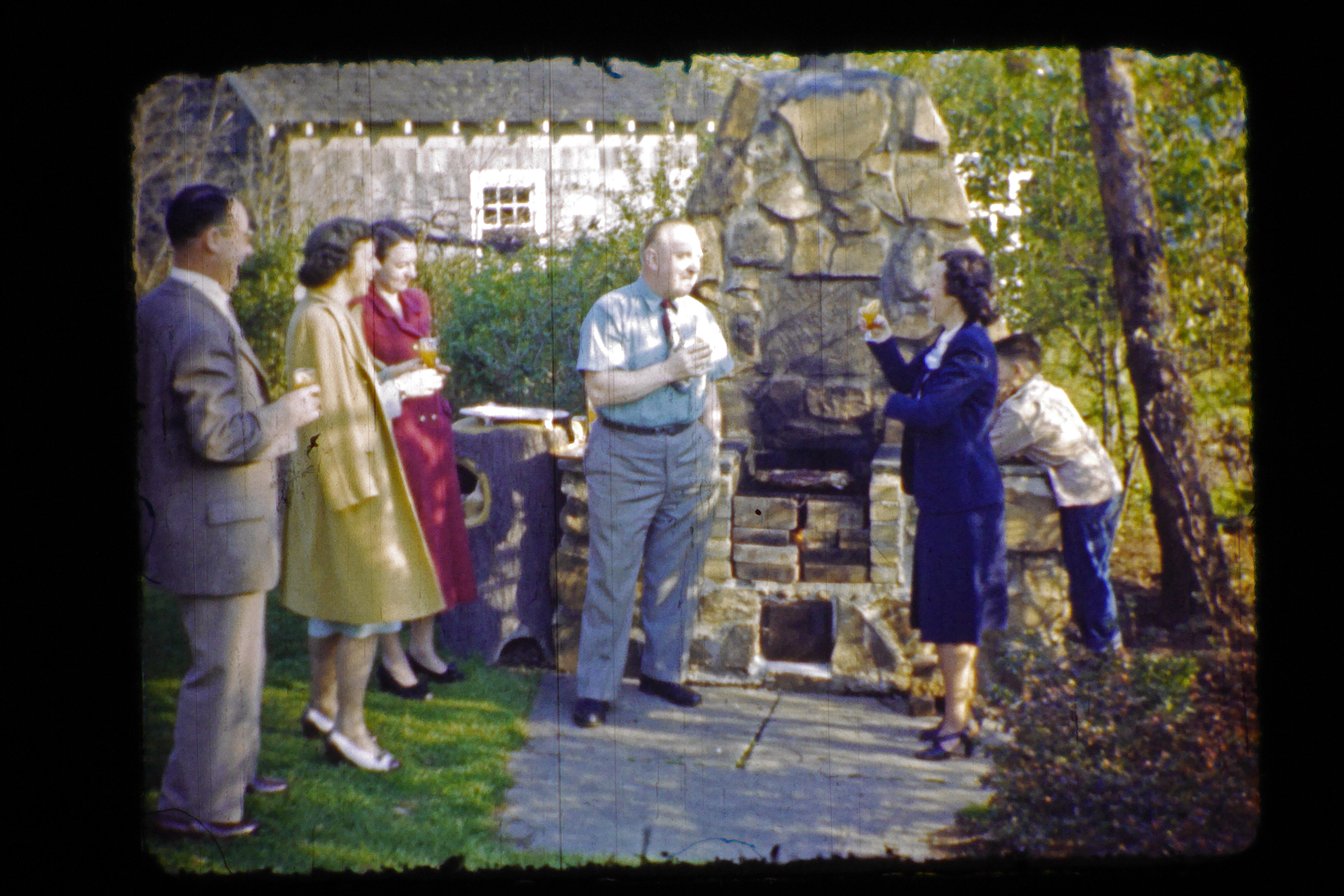

So....
erster fliegender Testaufbau mit der Lumix und einem 135mm Pentax mit 2,5 er Blende. LED GOB Leuchtmittel mit ca 6000 °K. Testaufbau mit einem entkernten Siemens 2000 😞 war aber nicht mehr zu retten und ein Geschenk.
Foto ist out of the Lumix nur gespiegelt und um 180° gedreht.
Bitte um eure Meinungen
Grüße Nils
