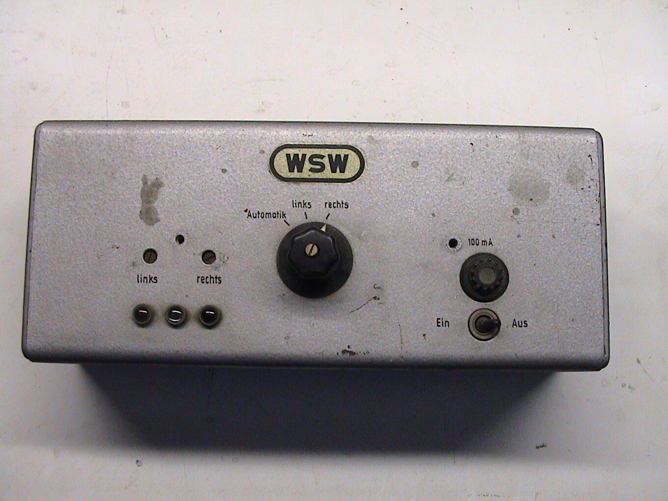

Wer kennt dieses Gerät ? Obwohl ich 35 Jahre bei Siemens (früher WSW ) Abteilung Kinotechnik gearbeitet habe,kenne ich dieses Gerät nicht.Es könnte ein Vorverstärker mit Umschalter sein.
Ich weiß nicht mehr,wie und von wem ich es bekommen habe,aber vielleicht kann es wer für ein museum brauchen.Bitte um Mithilfe.

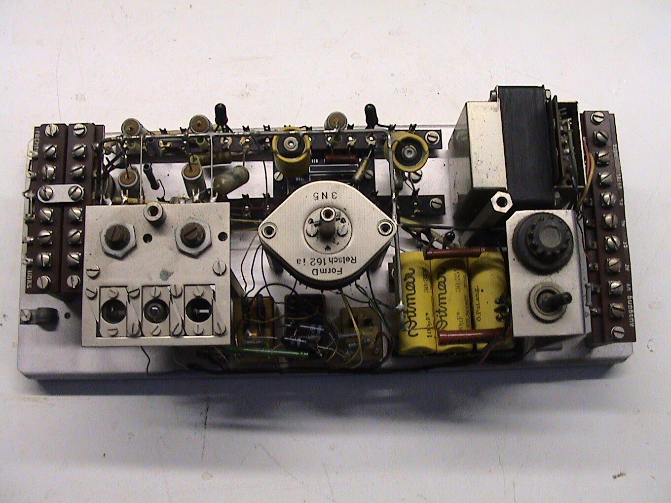

Mit den beiden Bildern läßt sich nur mutmaßen:
Was haben wir?
- Einen Umschalter rechts / links / automatik
- im Inneren Klemmleisten für Netz, rechts und links
- Relais,
- 2 uralte Germaniumtransistoren oben im Bild, damit läßt sich grob schon eine Datierung machen.
- Anzeigelampen rechts / links / und noch eine dazwischen
- Potis für Feinabgleich (denn sonst hätten die Drehknöpfe dran) auch für links und rechts
Meine Vermutung: Es gab, glaub in den 60er Jahren, mal ein Tonsystem, bei dem man, obwohl auf dem Film die Toninformation in einer MONO-Tonspur aufgezeichnet war, die Möglichkeit, durch Auswertung von auf der Tonspur aufgespielten Sinusfrequenzen im nichthörbaren Bereich, den Monoton auf einen rechten bzw. linken Kanal zu legen.
Ich denke, dass dieses Gerät das letzte Glied in der Kette vor dem Endverstärker war. Was fehlt, dürften die Filterglieder sein, die besagte Steuerfrequenzen aus der Tonspur herausfiltern, um sie zu besagten Umschaltzwecken in dem von Dir hier gezeigten Gerät zuzuführen.
Daher auch die Relais vermutlich.
So. Das ist meine Vermutung.
Bitte um weitere Meinungen. Evtl. weiß stefan, Chris oder Jens mehr dazu.
Wenn das so wäre, wäre dieses Gerät wohl ein Decoder für Perspecta Signale. Ein virtuelles 3-Kanal Intensitäts-Stereotonverfahren.
Was ich in dem Fall vermisse ist aber eine entsprechende Nennung des Perspecta-Verfahrens auf dem Gehäuse. Vielleicht gab es auch noch technisch ähnliche Konkurrenzverfahren, die mir nicht bekannt sind !?
Perspecta war bestimmt auch in Deutschland patentrechtlich geschützt. Es wäre aber denkbar, daß neben der originalen Decoderschaltung von Siemens eine nicht geschützte weitere Decoderschaltung entwickelt wurde. Was dann noch verwirrt ist eine fehlende "Mitte" Einstellung des Wahlschalters, denn bei Perspecta, oder im professionell betriebenen Kino, sind mindestens 3 Tonkanäle zu erwarten.
Die Mitte wird nicht aktiv getrennt, denke ich. Ich denke eher, dass es 2 Kanal-System war. Kann mich aber täuschen. Am Wahlschalter dienten vermutlich die einzustellenden Positionen L und R lediglich zum einjustieren. Regulär im Betrieb dürfte der auf Automatik gestanden haben.
Sysgeme dieses Prinzips, wenn es denn ein solches ist, wirds nicht nur eins gegeben haben...
