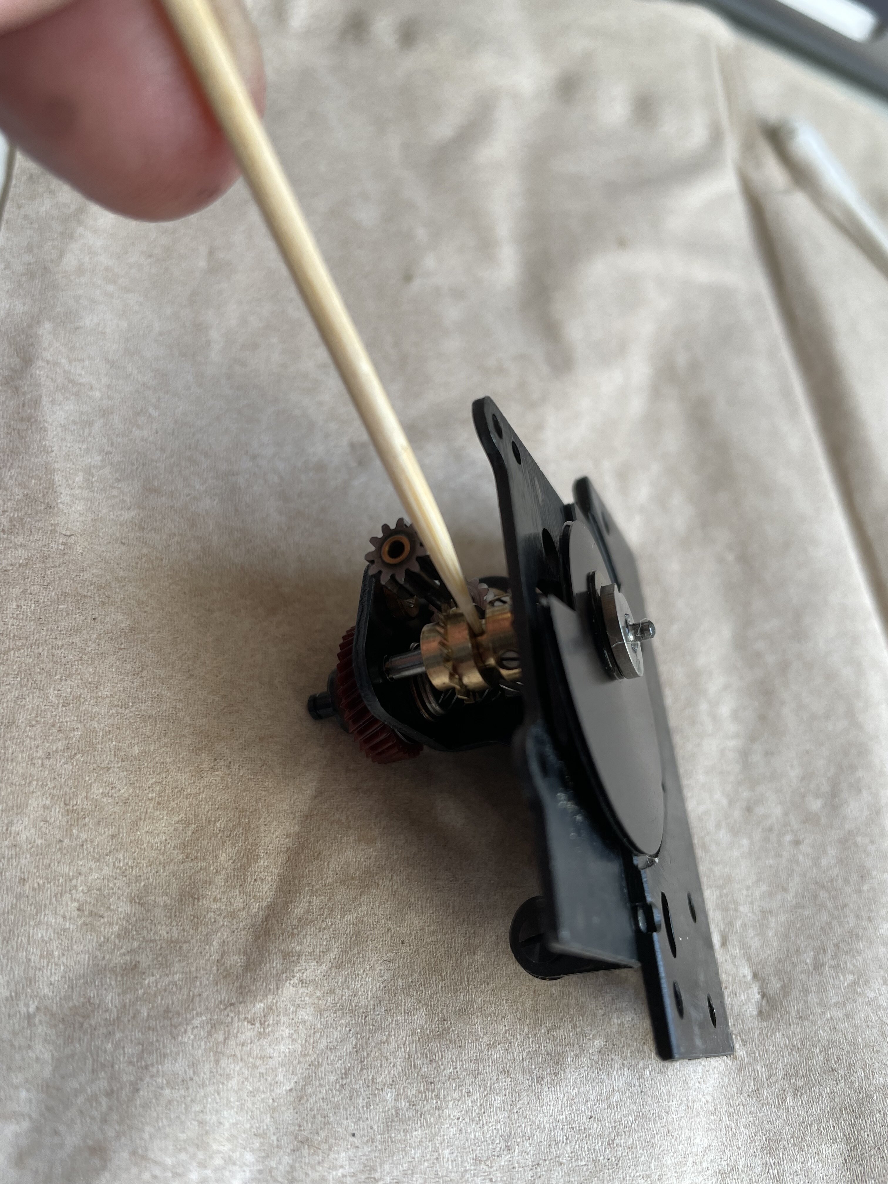

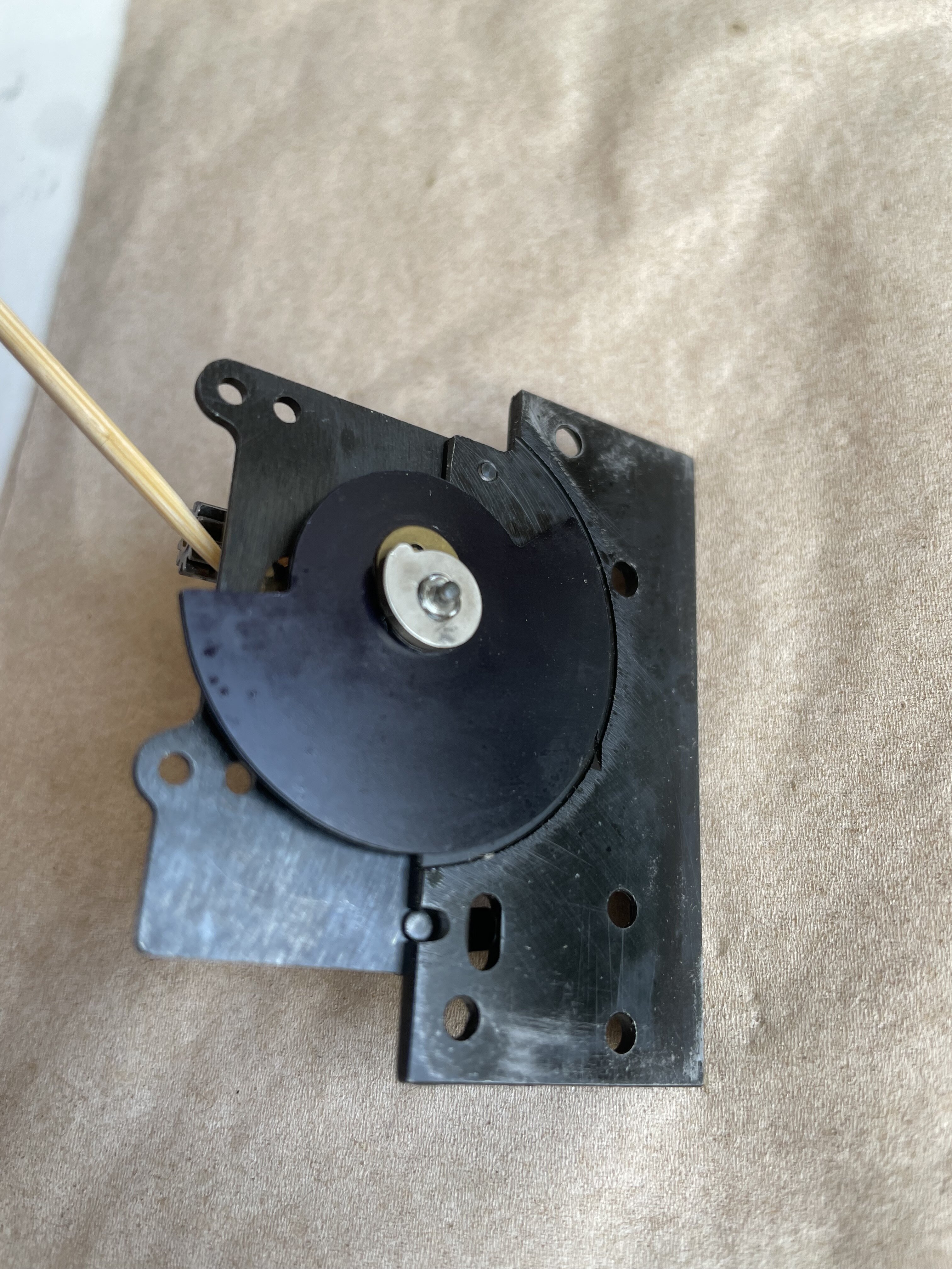

Bei meiner C8L aber leider hängt die variable Sektorenblende. Sie ist fest. Schon vor dem Auseinandernehmen lies sich der Hebel einfach nicht bewegen (leider nicht nur arritiert). Jetzt liegt alles offen vor mir: wenn ich es richtig verstehe, sollten sich die Messingzahnrädchen leicht auf- und abschieben lassen (auf den Bildern sollte der Zahnstocher eigentlich schieben können) und dabei die Sektorenblende öffnen und schließen. Korrekt? Bei mir leider nicht. Alles ist fest. Bei der Sektorenblende tut sich gar nichts. Woran kann das liegen? War schonmal jemand an der Stelle?

Die Sektorenblende ändert sich, wenn Du die Messingzahnräder auf der Achse verwschiebst.Da wird wohl was verharzt sein. in Benzin einlegen und schauen ob sich was löst. Das Pertinax-Zahnrad dabei draußen lassen. Und zur Not: ich hab das Ding noch in der Bastelkiste. Kann ich Dir gegen Erstattung der Portokosten rüberschicken.
Danke für das Angebot!
In der Zwischenzeit habe ich das Problem "gelöst"! Einige Anläufe mit föhnen und Benzin, genau wie Du es beschrieben hast, haben den Mechanismus erstmal beweglich gemacht, wenn auch erstmal nur bei sowas wie >40°C, also warm. Vier Tröpfchen Nyöl auf Achse (wahrscheinlich zwecklos?) und an die jeweiligen zwei Enden und Mitte der beiden, geiteilten Schneckenräder (sagt man so?) haben dann auch für weiche, geschmeidige Bewegung bei Raumtemperatur gesorgt!
 Gern geschehen und Glückwunsch! Den Dreck durch Bewegen im Benzinbad herauslösen , gut trocknen lassen. Anschlißend Uhrenöl z.B., Nyoil dürfte auch gehen.

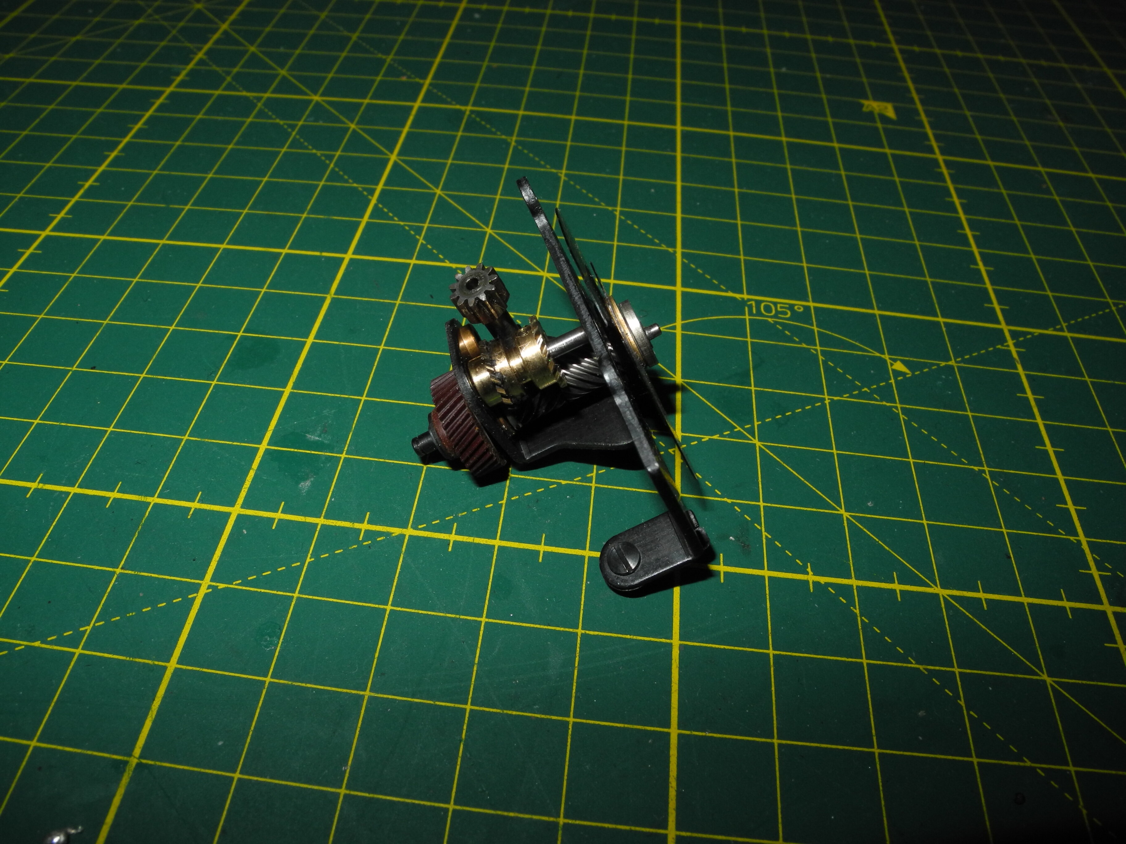

Es ist m. W. ein Hyperboloid-Getriebe (Schraubenräder-Getriebe). Schneckenräder (Du meinst vermutlich eher Schnecke & Schneckenrad) sind etwas anderes. Das nur mal so zur Erweiterung des persönlichen Maschinenbau-Horizonts 😉
Mich würde mal diese Sektorenblendeneinheit von der anderen Seite interessieren.
Ich habe mir jetzt mal die Bilder vom Link angeschaut, es handelt sich hier tatsächlich m. E. um ein Hyperboloid-Getriebe, mit der Besonderheit, dass durch axiale Verschiebung der Schraubrädchen aus Messing, eine radiale Drehung der Schraubradwelle der verstellbaren Sektorenblende erfolgt.
