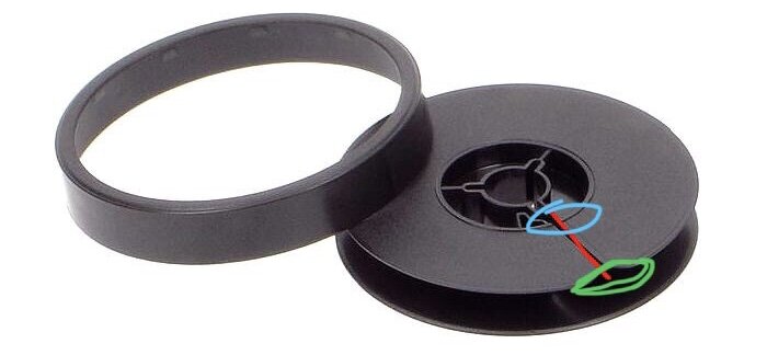

Taugen die Super8-Laborspulen als Tageslichtspulen? Oder ist das Plastik lichtdurchlässig?
Natürlich müsste man über den Schlitz (rot) schwarzes Panzerband kleben. Aber was ist mit der „Filmfixierung“ (blau)? Müsste man sie auch zukleben? Und was ist mit der „Abrundung“ (grün)? Ist hier der Deckel groß genug, um das abzudecken?
Hintergrund der Frage: Ich habe nur 4 Single8-Leerkassetten und überlege, trotzdem gleich die komplette Wittners „60m auf Kern“ in kleine, handliche Längen vorzuschneiden.
vor 37 Minuten schrieb Helge:
Die Spulen werden doch eh‘ im dunkeln „beladen“, warum dann nicht noch im dunkeln in lichtdichte Dosen oder Taschen (z.B. von Fotopapier) packen und so lagern?
 OK, so könnte das gehen. Aber lichtdicht wie eine Tageslichtspule bei 16mm oder auch für S8 wie für das 60m Laufwerk SD8 sind die Laborspulen nicht.
