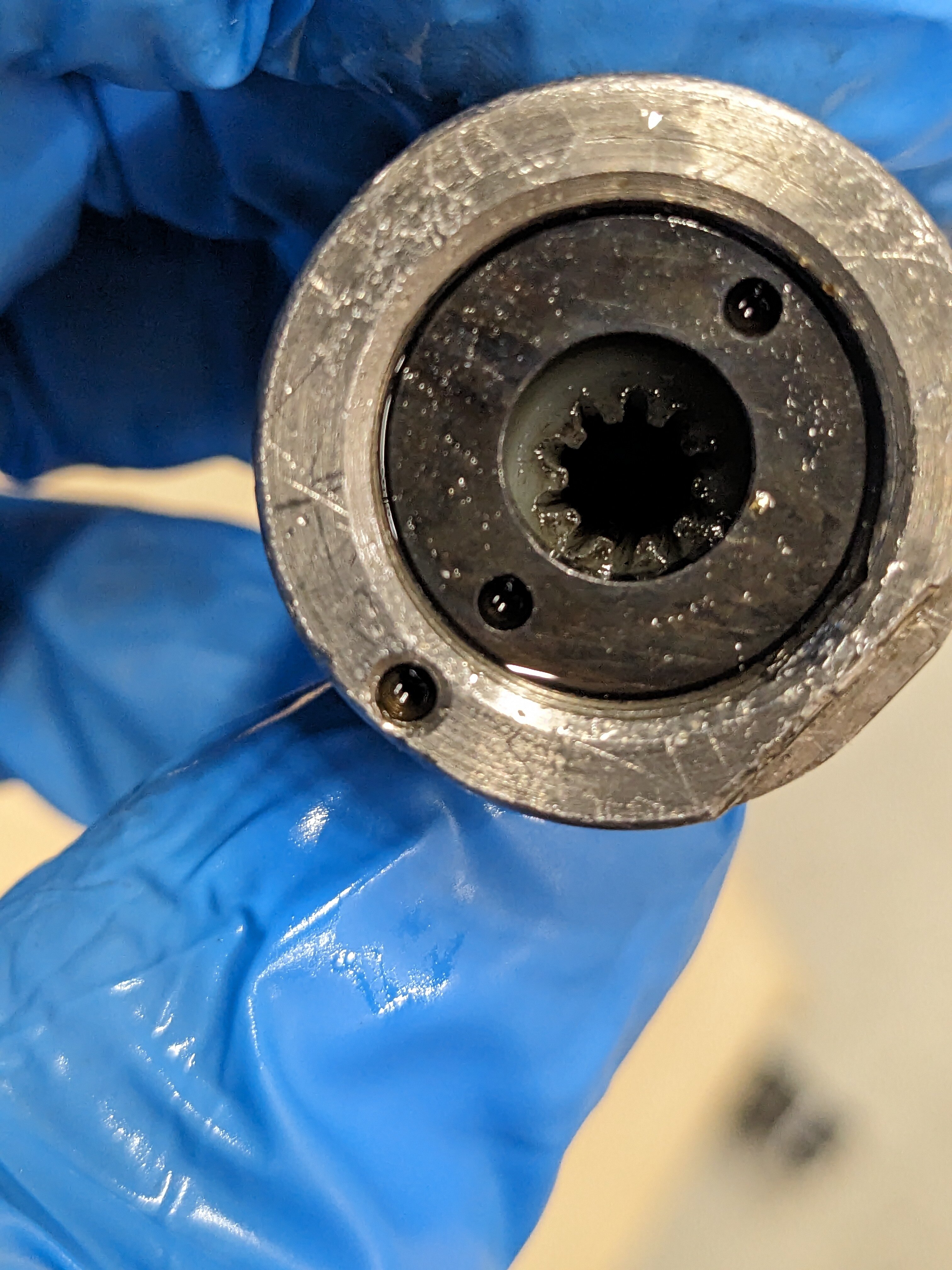

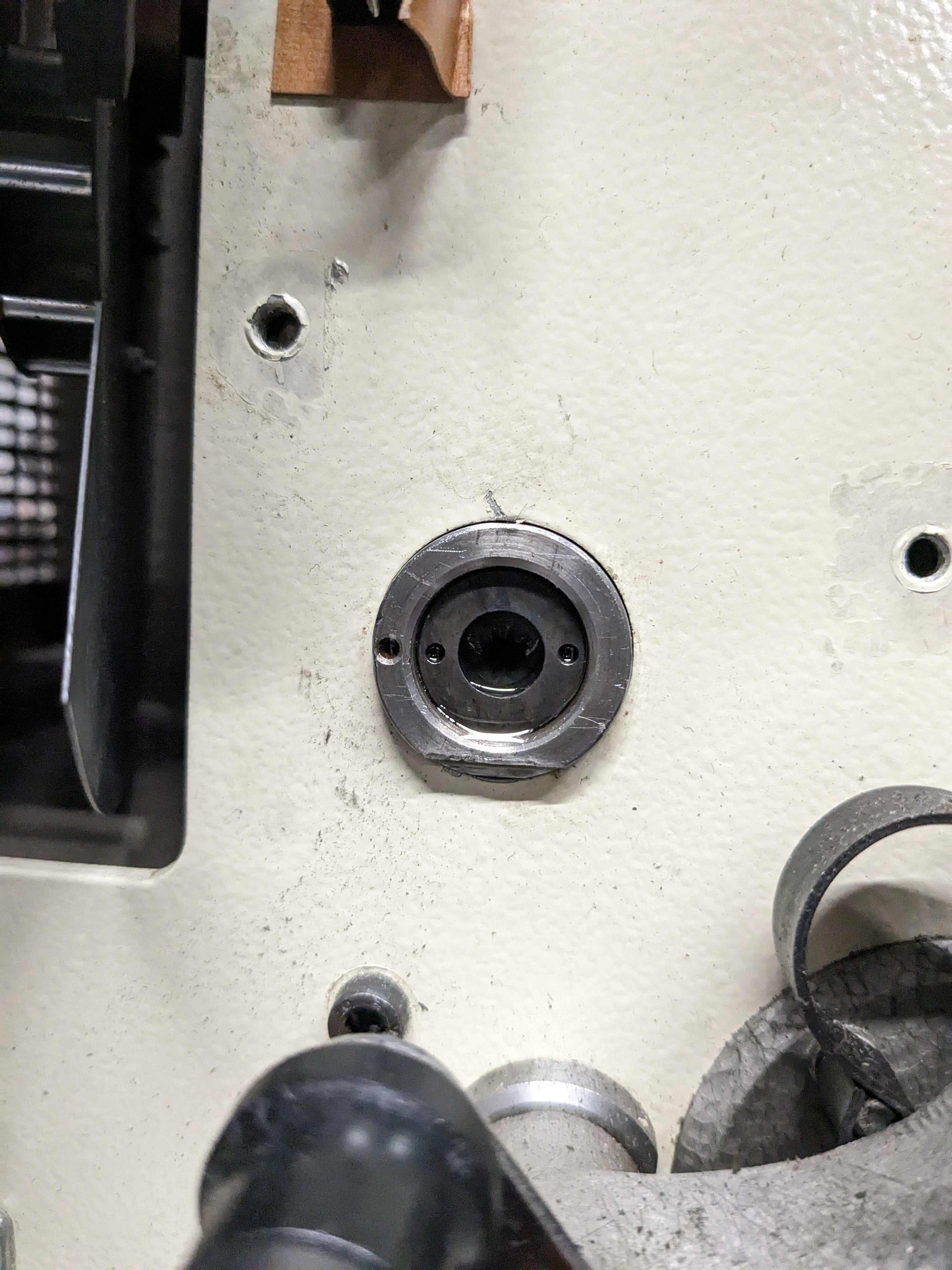

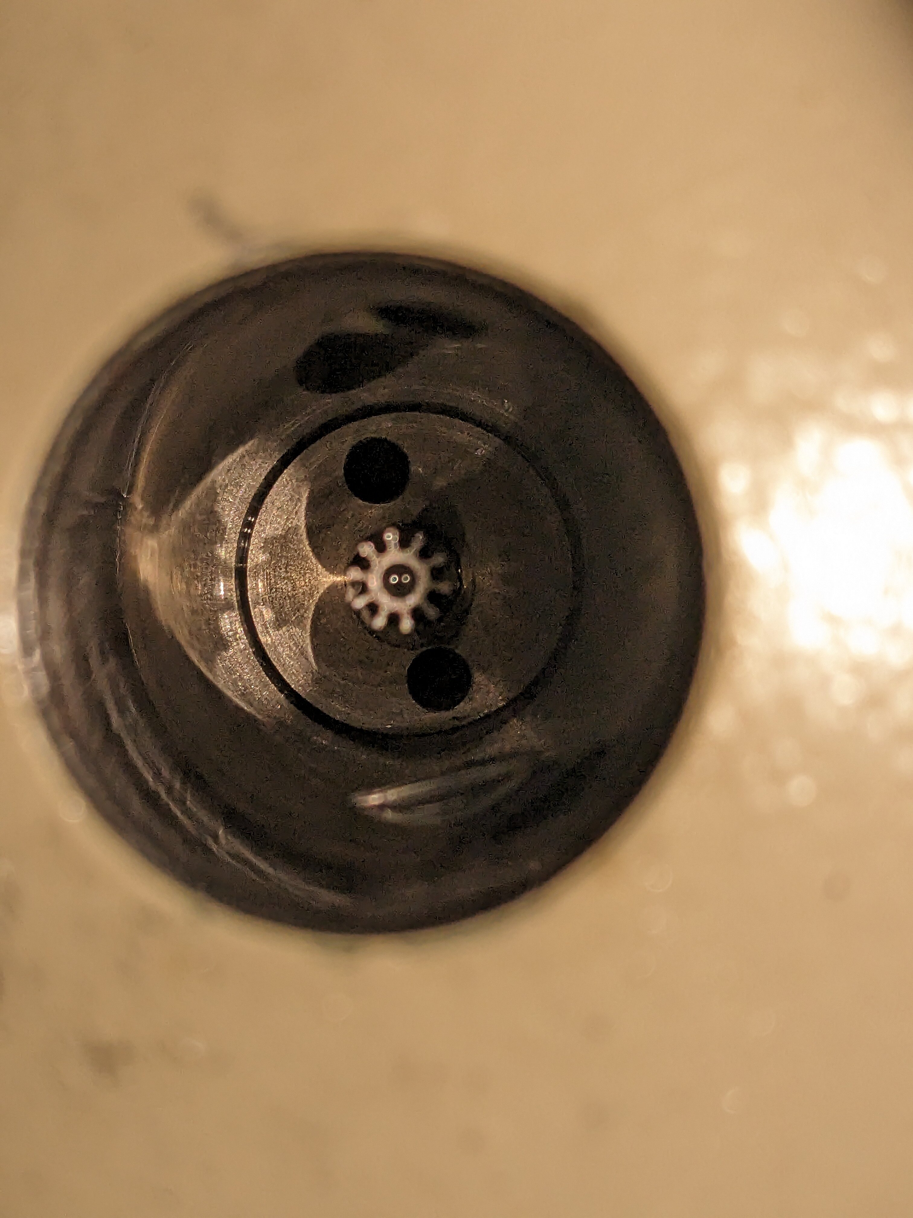

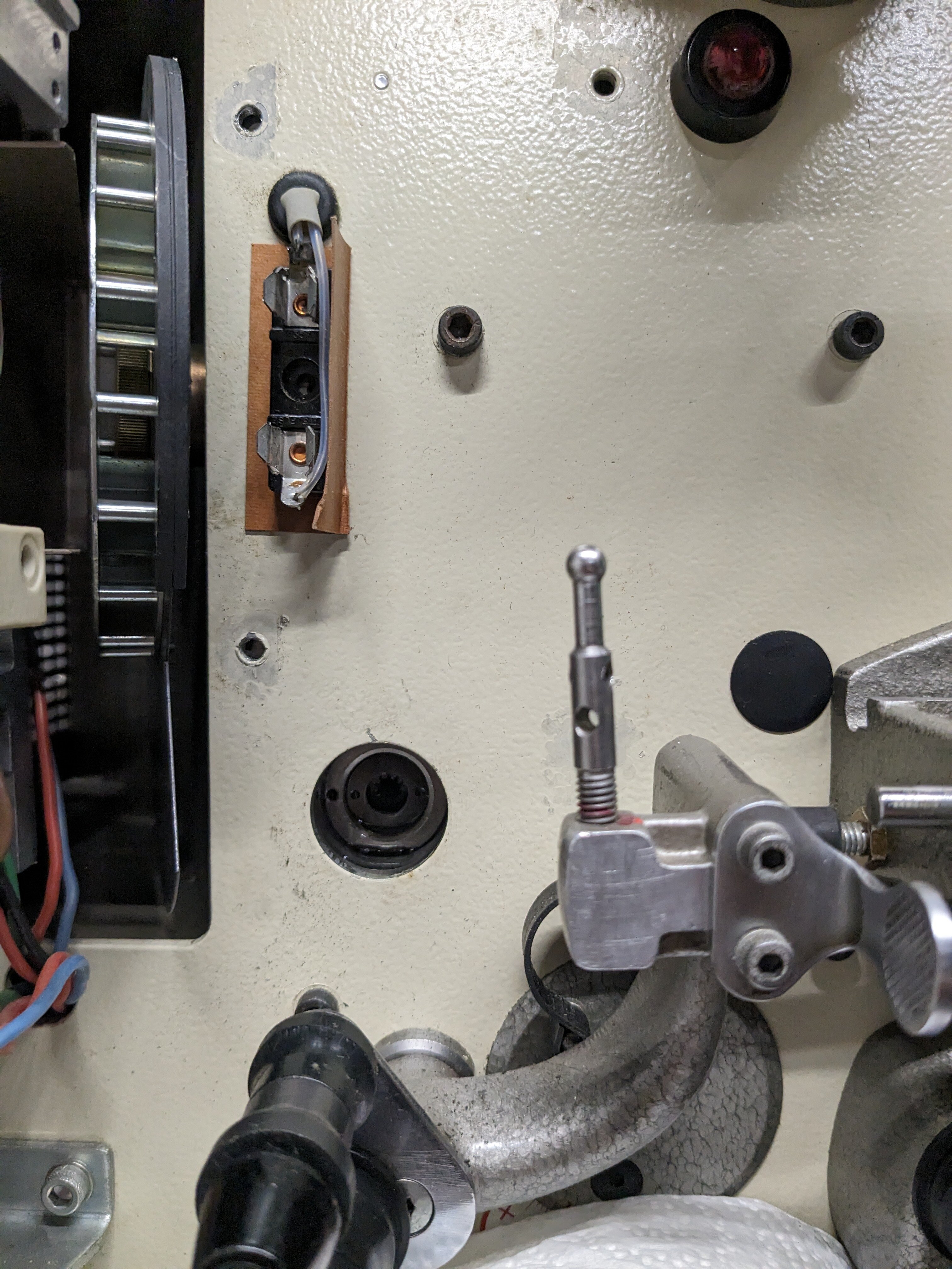

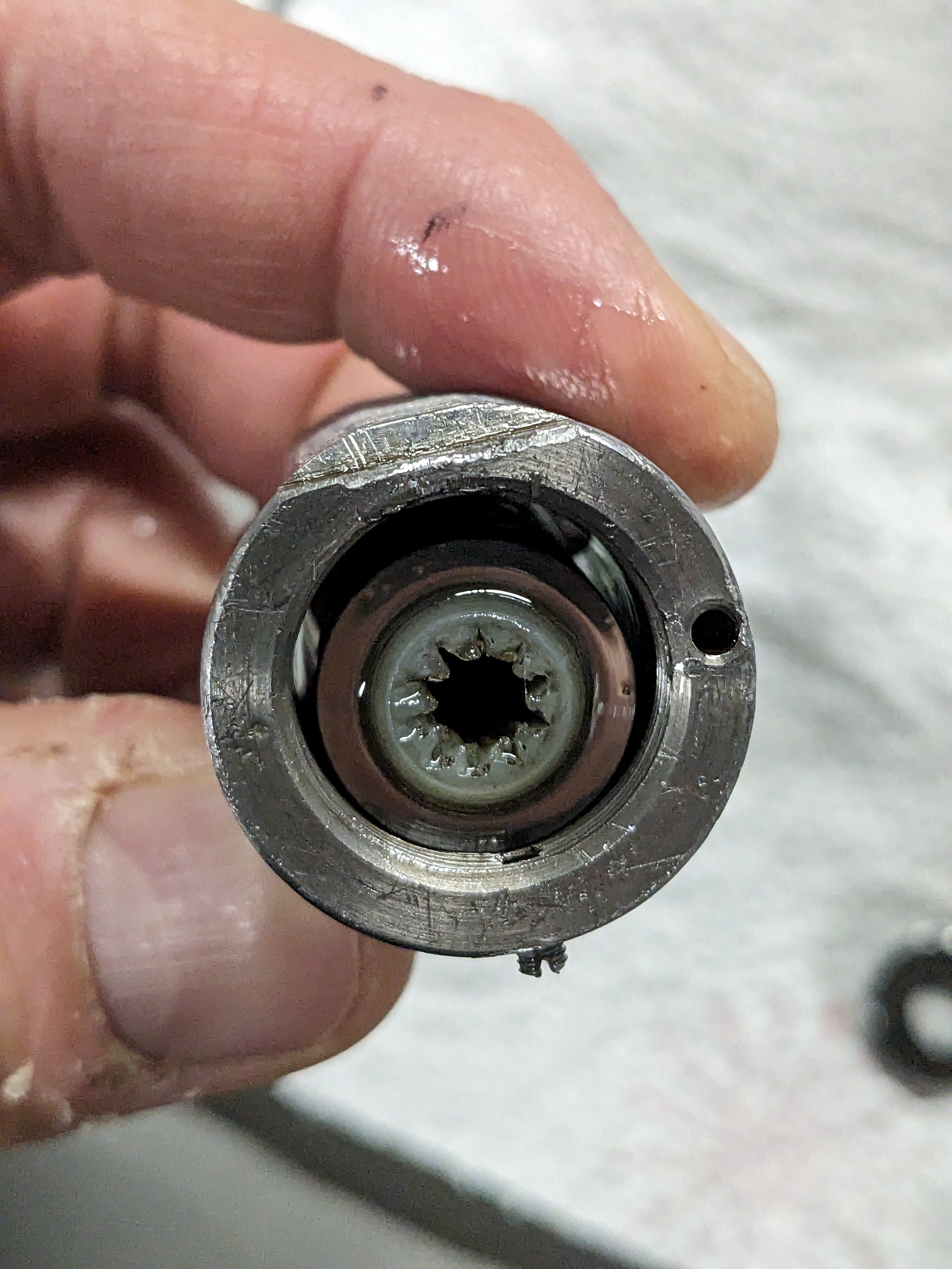

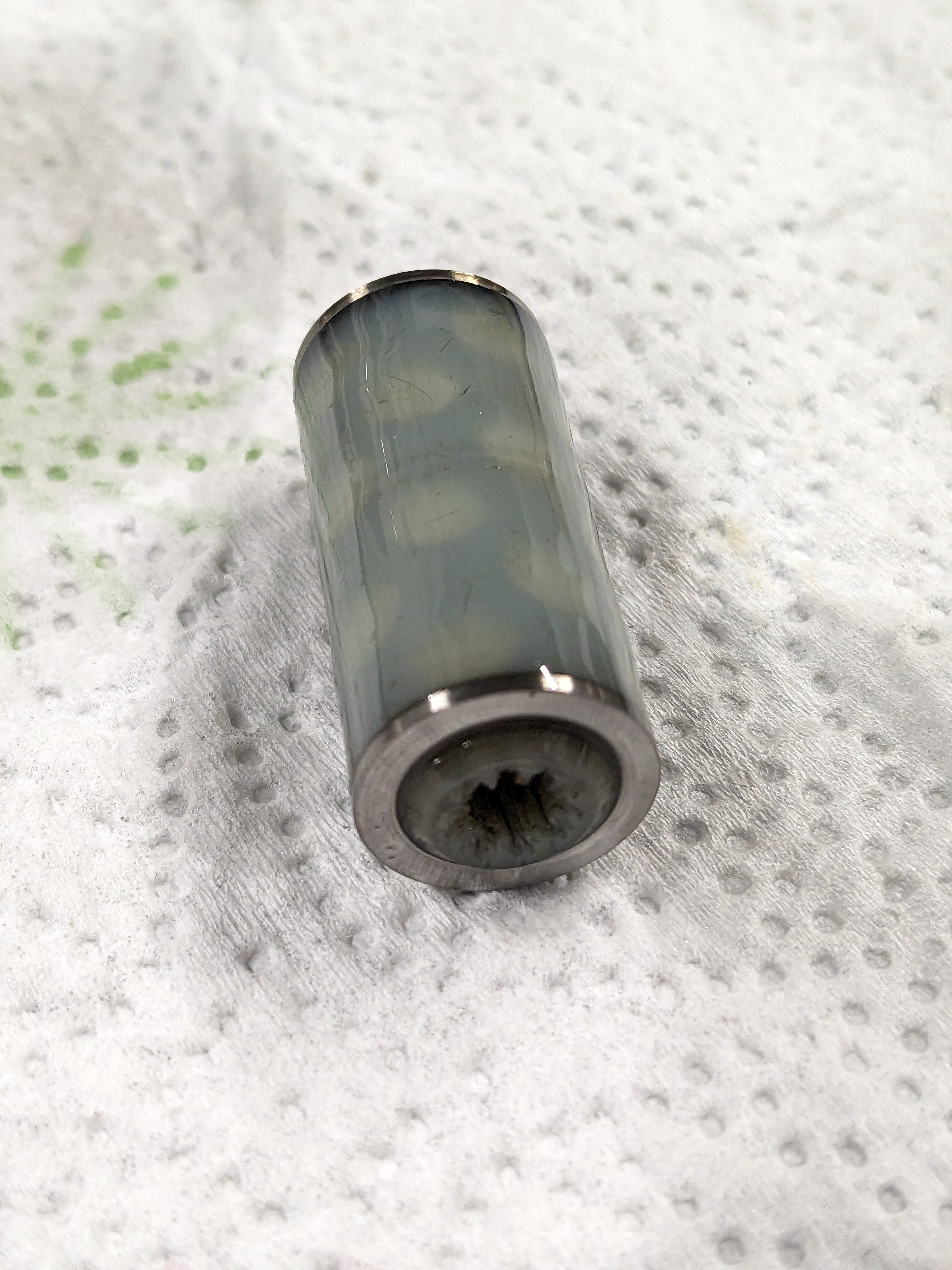

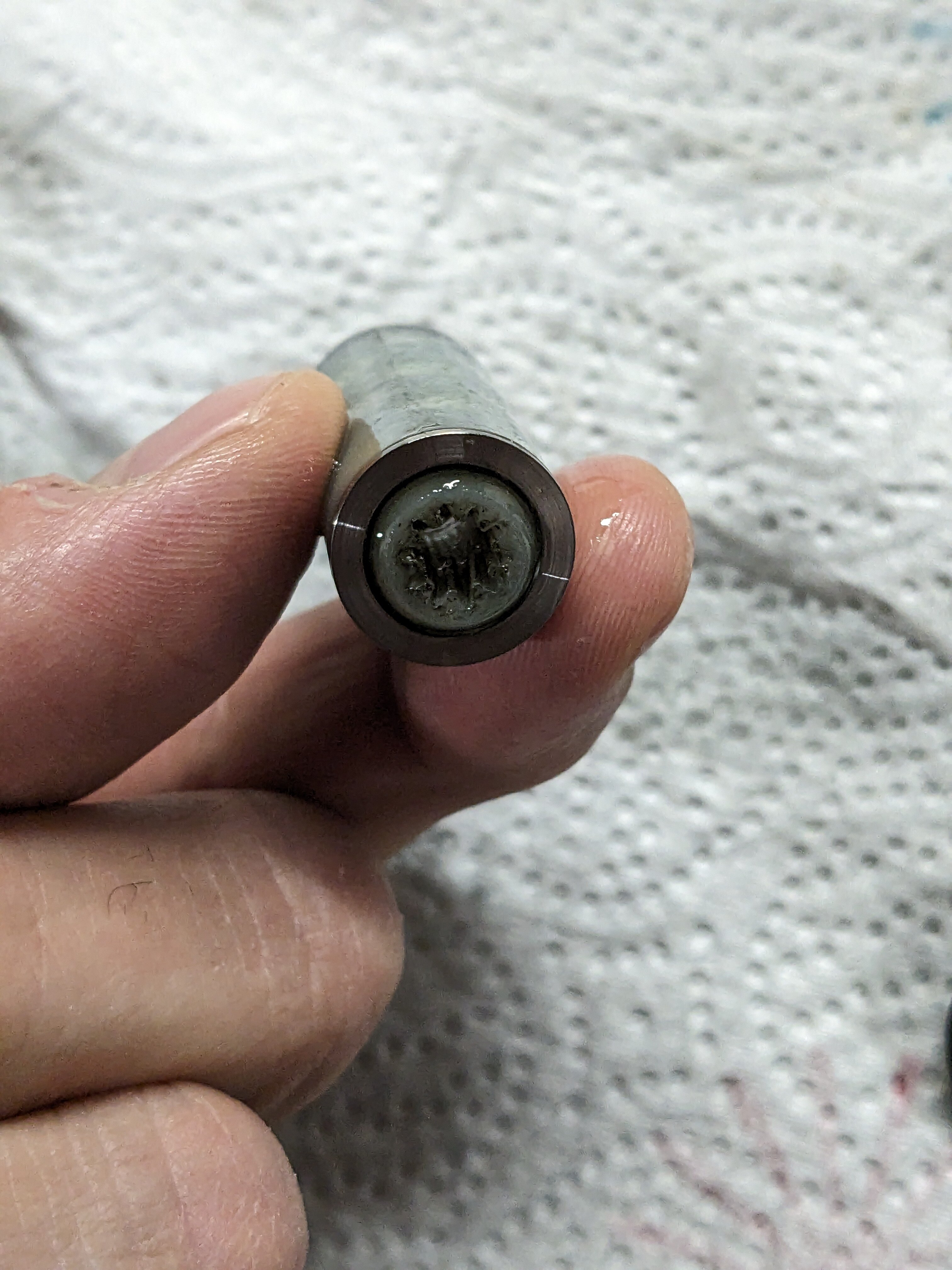

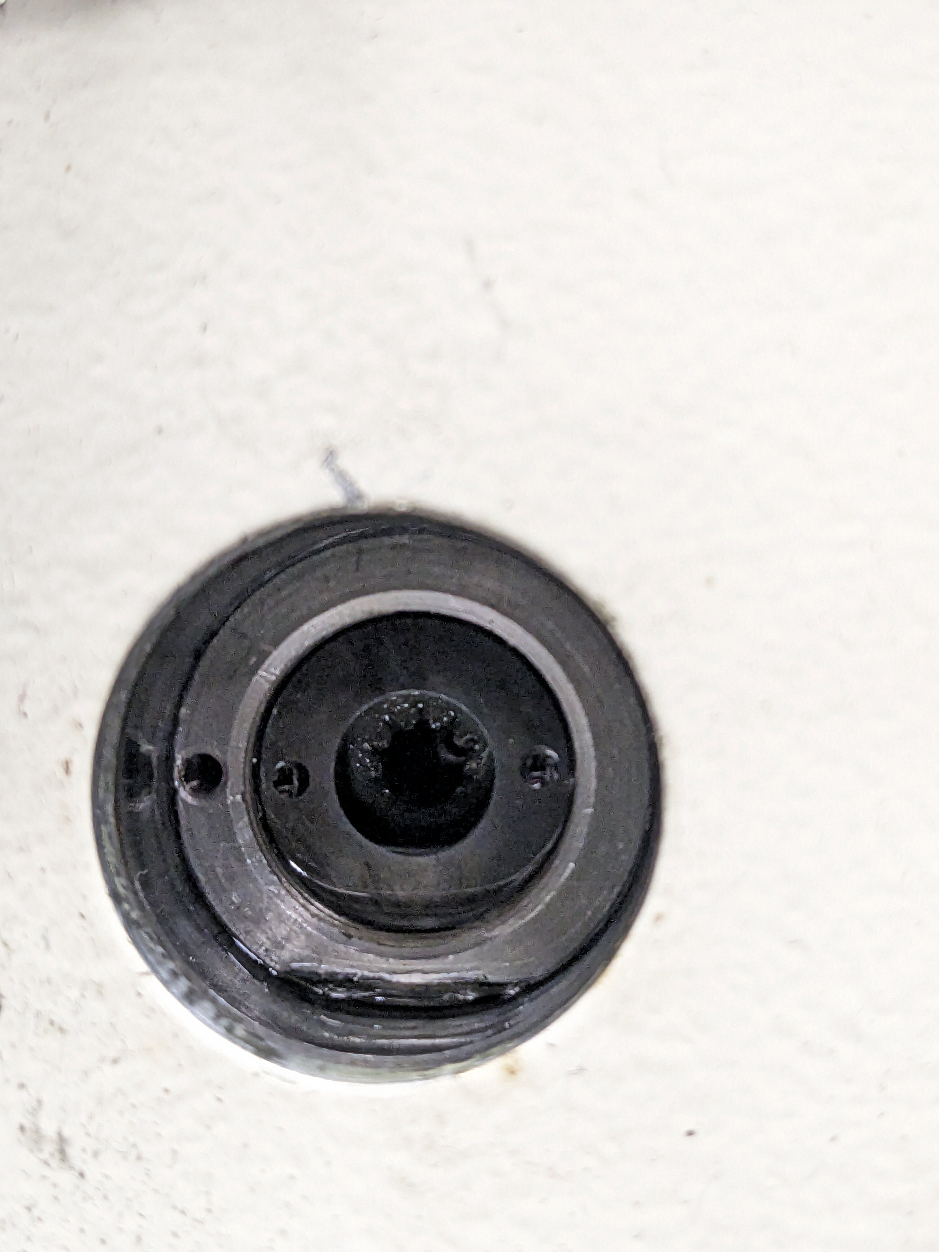

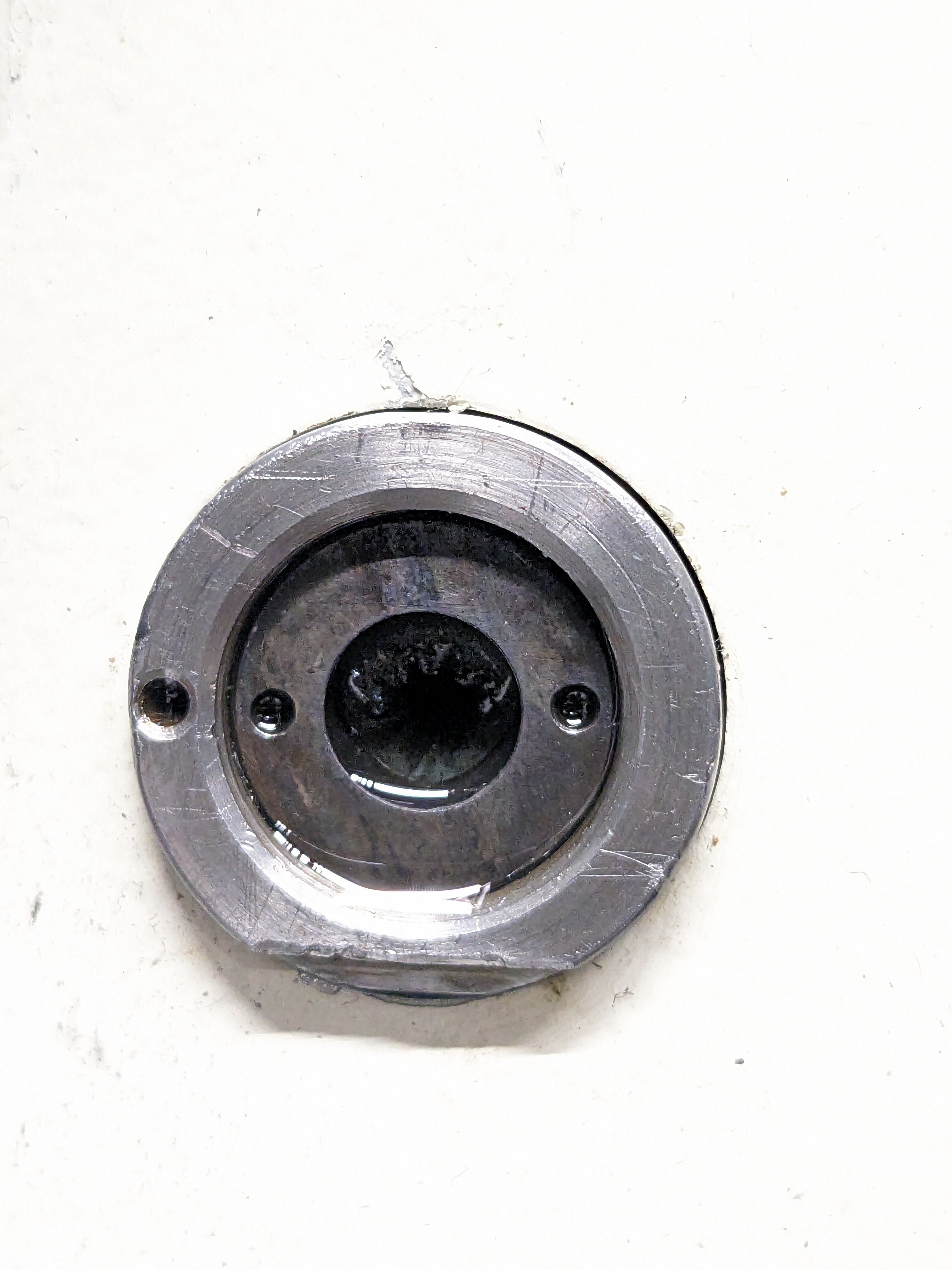

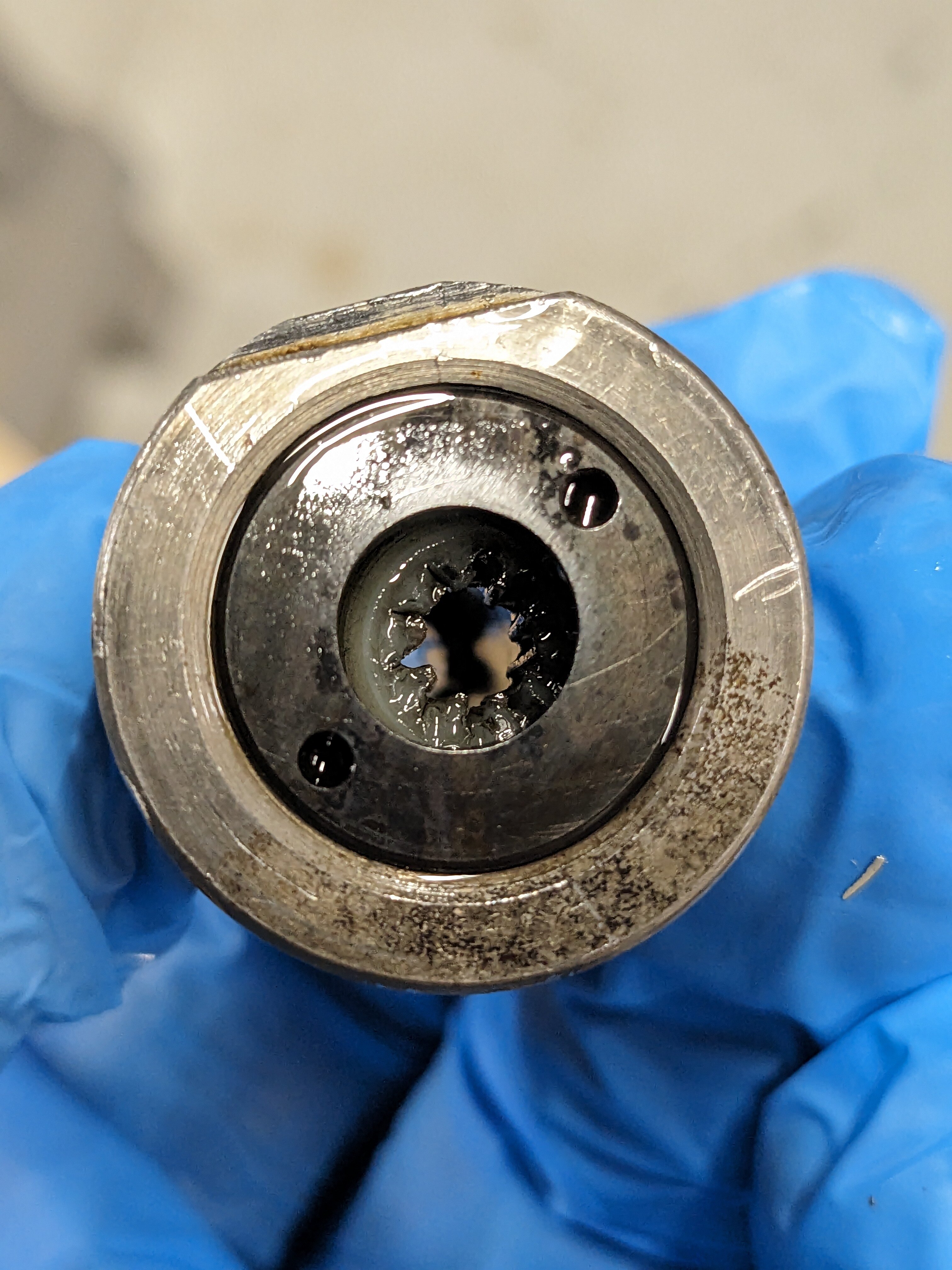

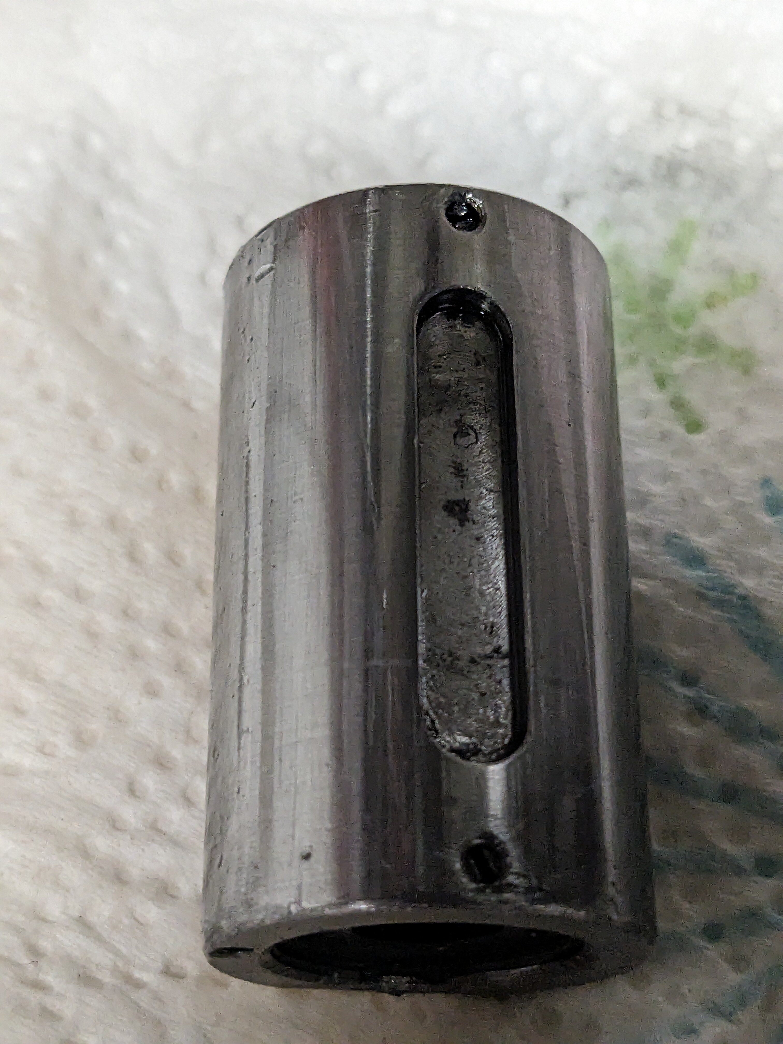

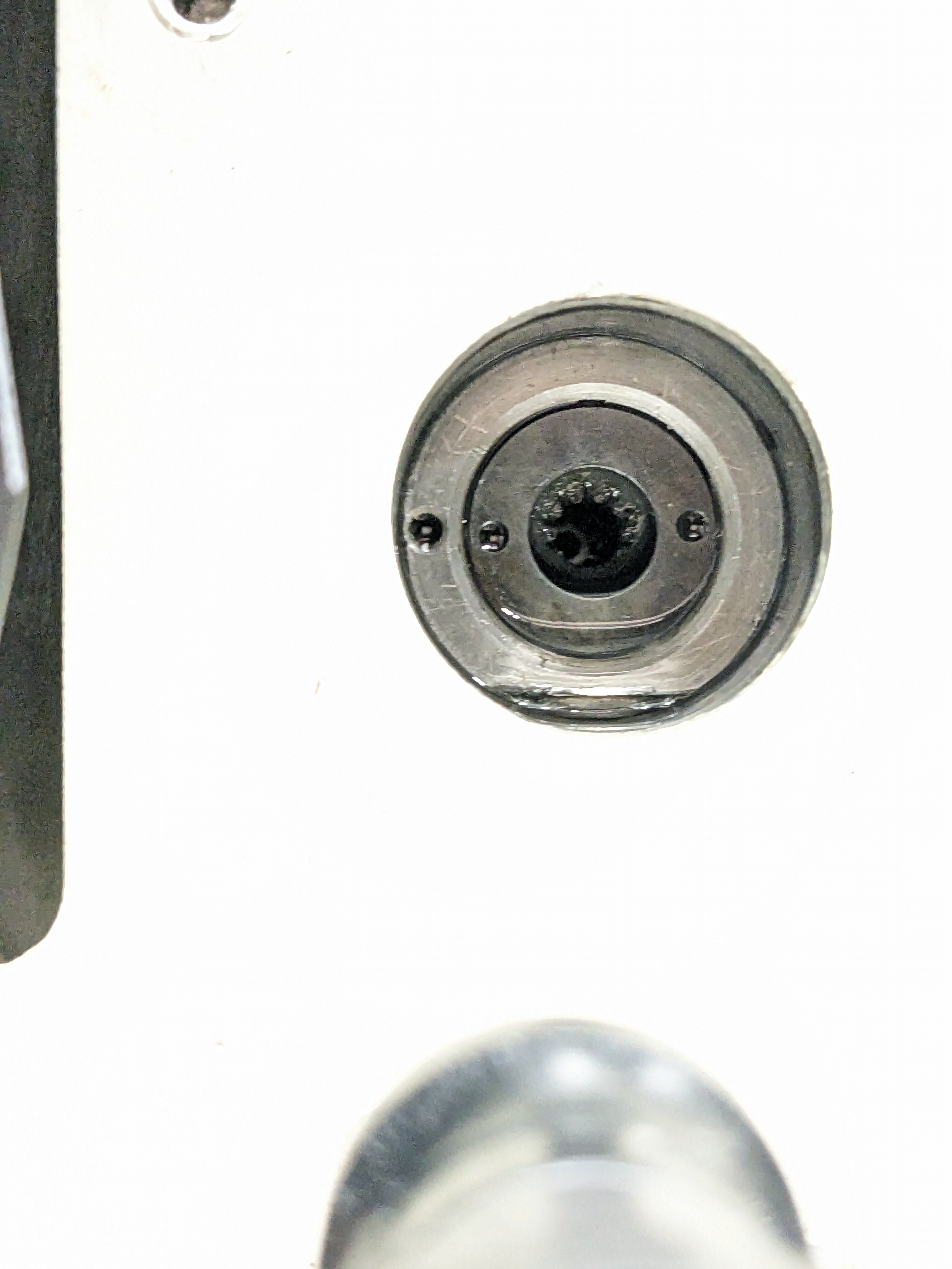

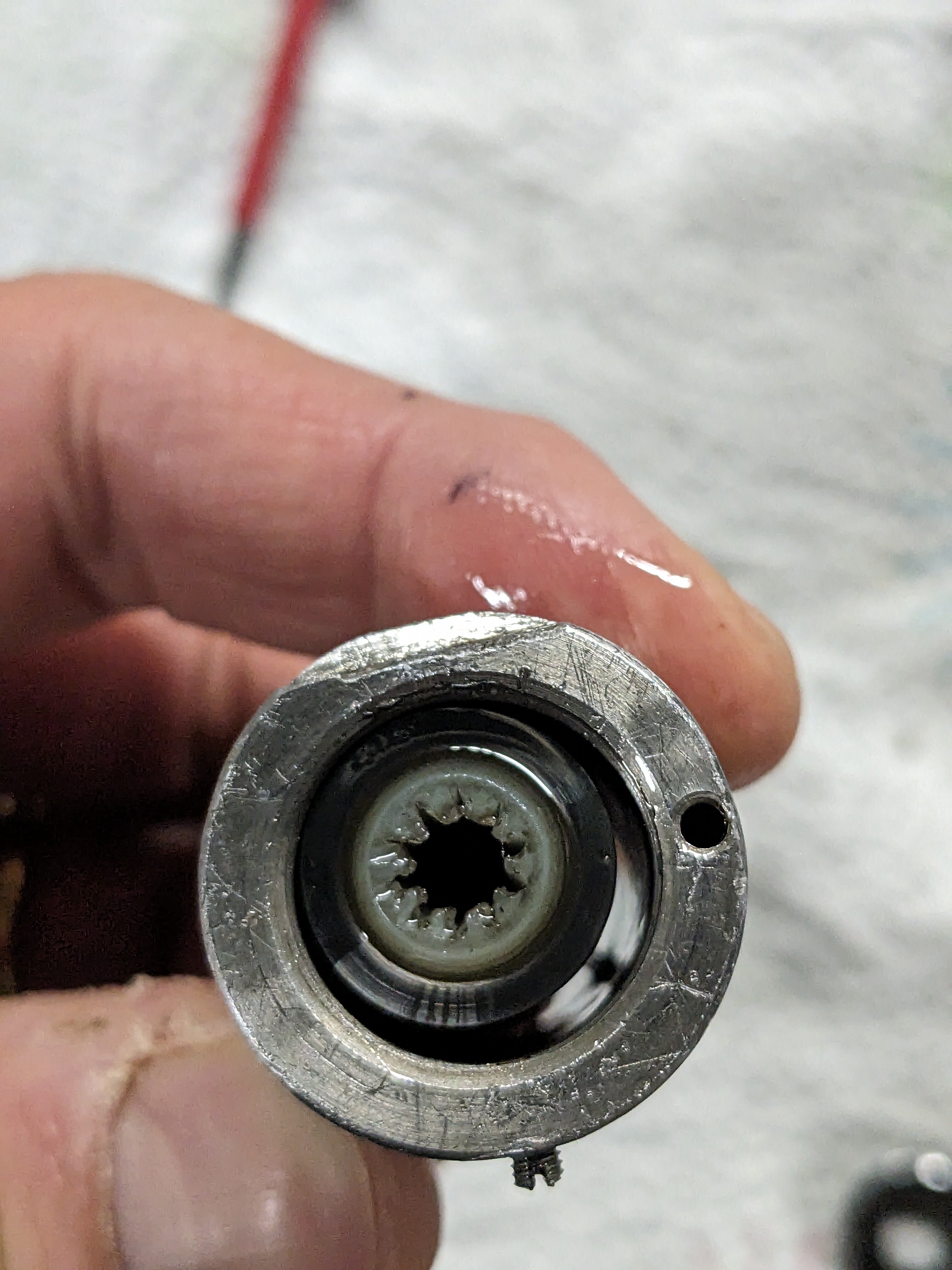

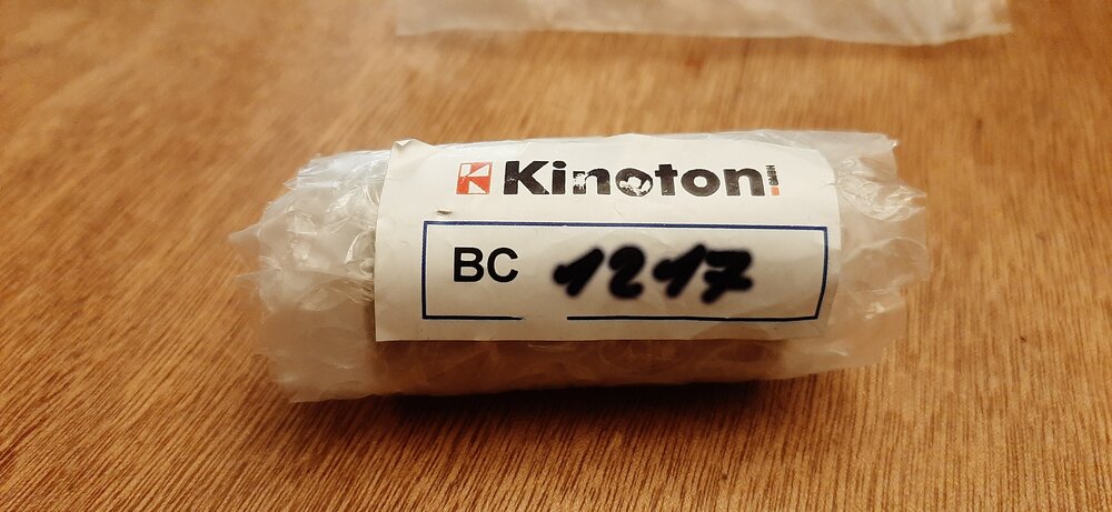

Hat schlussendlich geklappt MIT Dem Bildstrich Einstellknopf ganz nach links drehen und dann ein wenig weiter (tip von Christopher Mondt). Allerdings kommt die Buchse ein paar millimeter raus und steckt jetzt fest und ich hab keine Ahnung wie weiter machen. Ich häng Mal ein paar Fotos unten an.
Ich habe dann die bildstrich welle...gestänge...kurz eingesetzt...so konnte ich die nylonbuchse rausentfernen...zum schluss mit einer zange rausziehen...
Rohrzange...aber bitte ganz ganz sachte angehen...ohne gewalt..
Bearbeitet von philips dp70 (Änderungen anzeigen)
