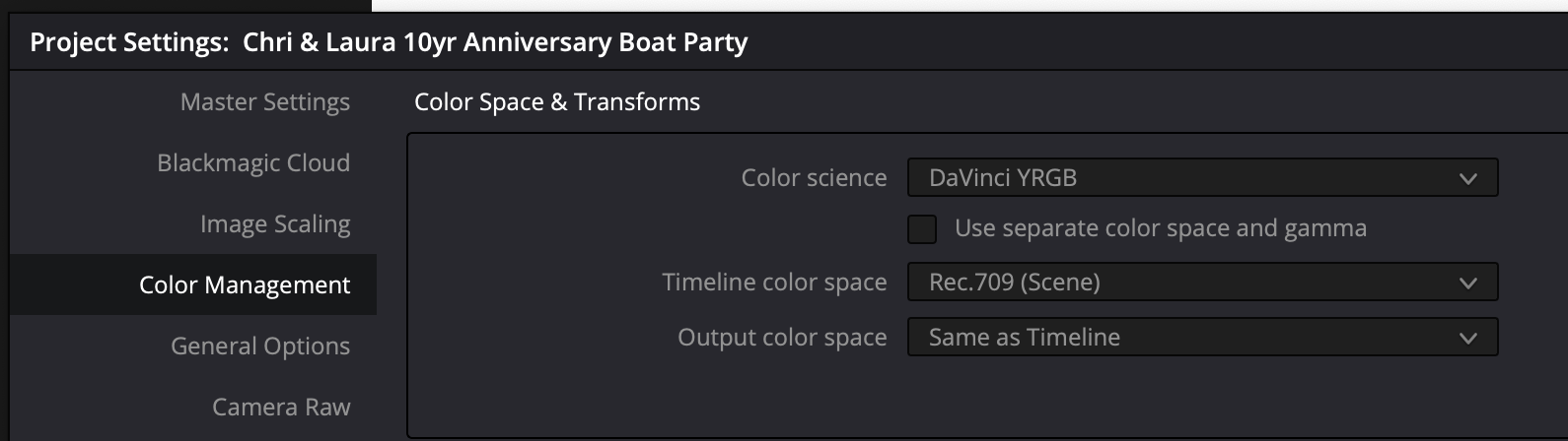

Vom Grading. Das passiert bei extremen Farbkorrekturen. Ich muss noch rausfinden, woran das genau liegt, meine Basis sind ja 12-bittige DNG Einzelbilder. Irgendwas clippt da wohl, evtl. nicht korrekt; oder ich bediene Resolve nicht korrekt, bin beim Grading damit so sehr Autodidakt wie Laie. 🙂
  1. Stell mal Arbeitsfarbraum in den Projekteinstellungen (Color Management) auf "Davinci Wide Gamut" und das Gamma auf "Davinci Intermediate". Falls Dein Material DNG ist, in den CinemaDNG-EInstellungen dafür sorgen, dass es im Farbraum "Blackmagic Design" und Gamma "Blackmagic Design Film" interpretiert wird.
  2. Setze am Anfang der Farbkorrekturkette eine Korrektur-Node mit dem "Color Space Transformation"-Effekt von Blackmagic Design/Blackmagic Film nach Davinci Wide Gamut/Davinci Intermediate.
  3. Setze  am Ende der Farbkorrekturkette eine Korrektur-Node mit dem "Color Space Transformation"-Effekt, bei dem Du die Transformation von "Davinci Wide Gamut" und "Davinci Intermediate" auf "Rec709" und "Gamma 2.4" definierst. Hake im Dialog zusätzlich noch die Option "Gamut Mapping" mit "Saturation Compression" an, zieh ggfs. noch das "Saturation Knee" runtert, falls Blau immer noch ausblutet...

Hatte vergessen zu schreiben: In den Color Management-Projekteinstellungen zwar Davinci Wide Gamut/Intermediate als Arbeits- bzw. Timeline-Farbraum und -Gamma definieren, aber direkt darunter Rec709 + Gamma 2.4 als Ausgabe-Farbraum und -Gamma. (Letzteres ist nur für die korrekten Metadaten des rausgerenderten Videos wichtig. Du musst trotzdem die weiter oben beschriebene "Color Space Transformation"-Node für Rec709/Gamma 2.4 am Ende der Korrekturkette setzen.)

Wenn Du Deine Farbkorrekturen in einer Rec709-Timeline machst, ist auch der Arbeitsfarbraum auf Rec709 beschnitten, und in Raw erfasste Farbtöne außerhalb Rec709 bluten aus (bzw. ihre Farbwerte clippen).
Foto-Rawkonverter machen das ja ähnlich, dass sie einen Arbeitsfarbraum wie ProPhoto der sRGB-Ausgabe vorschalten.

Resolve verhält sich genauso, wenn Du das Color-Management in den Projekteinstellungen von "Davinci YRGB" zu "Resolve Color Managed" umschaltest. Dann entfallen auch alle händischen Gamma/Farbraumumwandlungen.
Ah, das macht Sinn. In der Tat hatte ich es dort wohl falsch gesetzt.

Die Projekteinstellungen müsste ich ja auch noch rückwirkend ändern können, oder muss ich danach die Timeline neu anlegen?

Rückwirkend geht. Hier meine empfohlenen Einstellungen:
Du musst das dann aber nochmal separat in den Timeline-Settings eintragen, um Dein laufendes Schnittprojekt zu aktualisieren.
