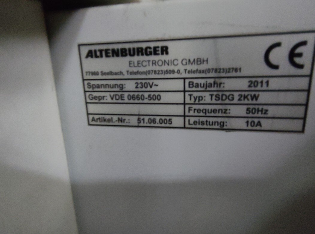

Das heisst, der Dimmer/Leistungsteil ist auch kaputt?

Achso ja, davon war ich anfänglich ausgegangen, das dies defekt ist. Altenburger hatte hierfür ja die NS4 Serie.
Die hier gezeigte Artikelnummer konnte ich im Altenburger Katalog nicht finden, scheint aber ja nur das Leistungsteil zu sein.
