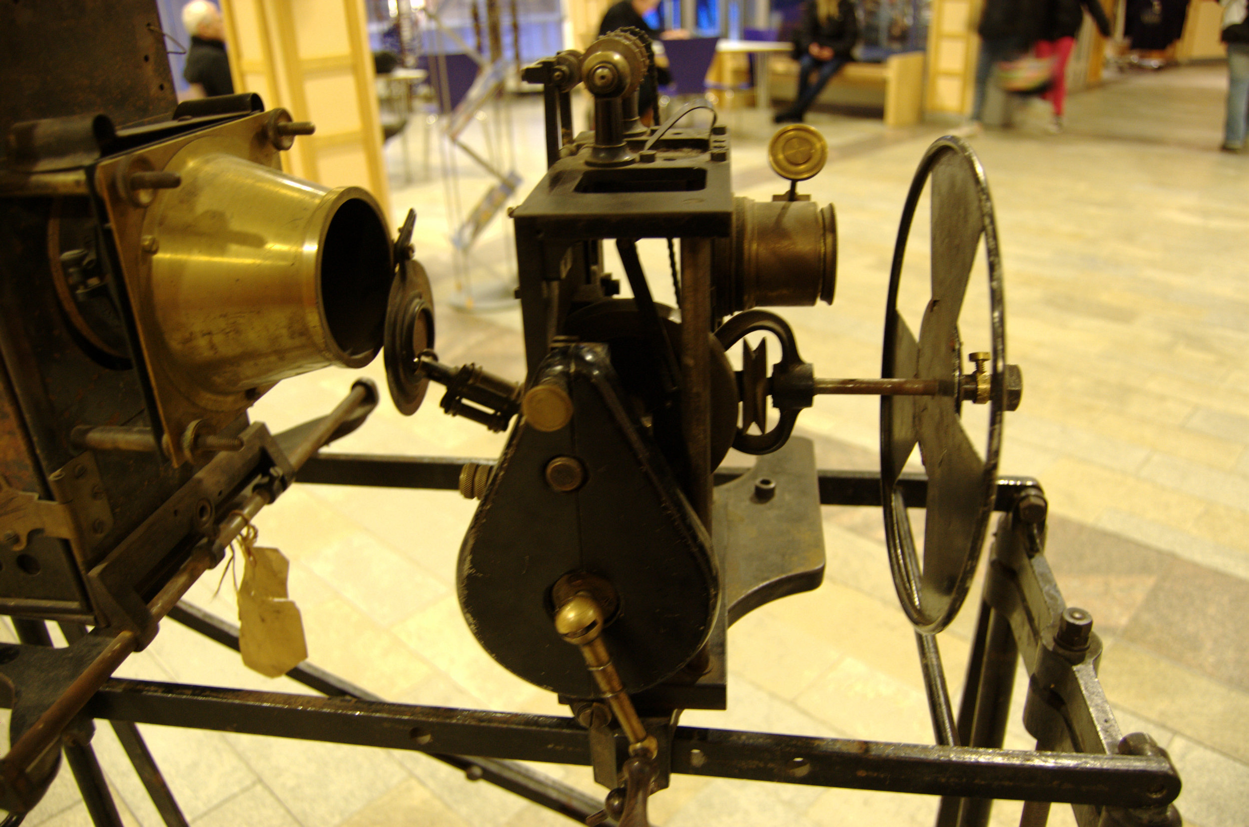

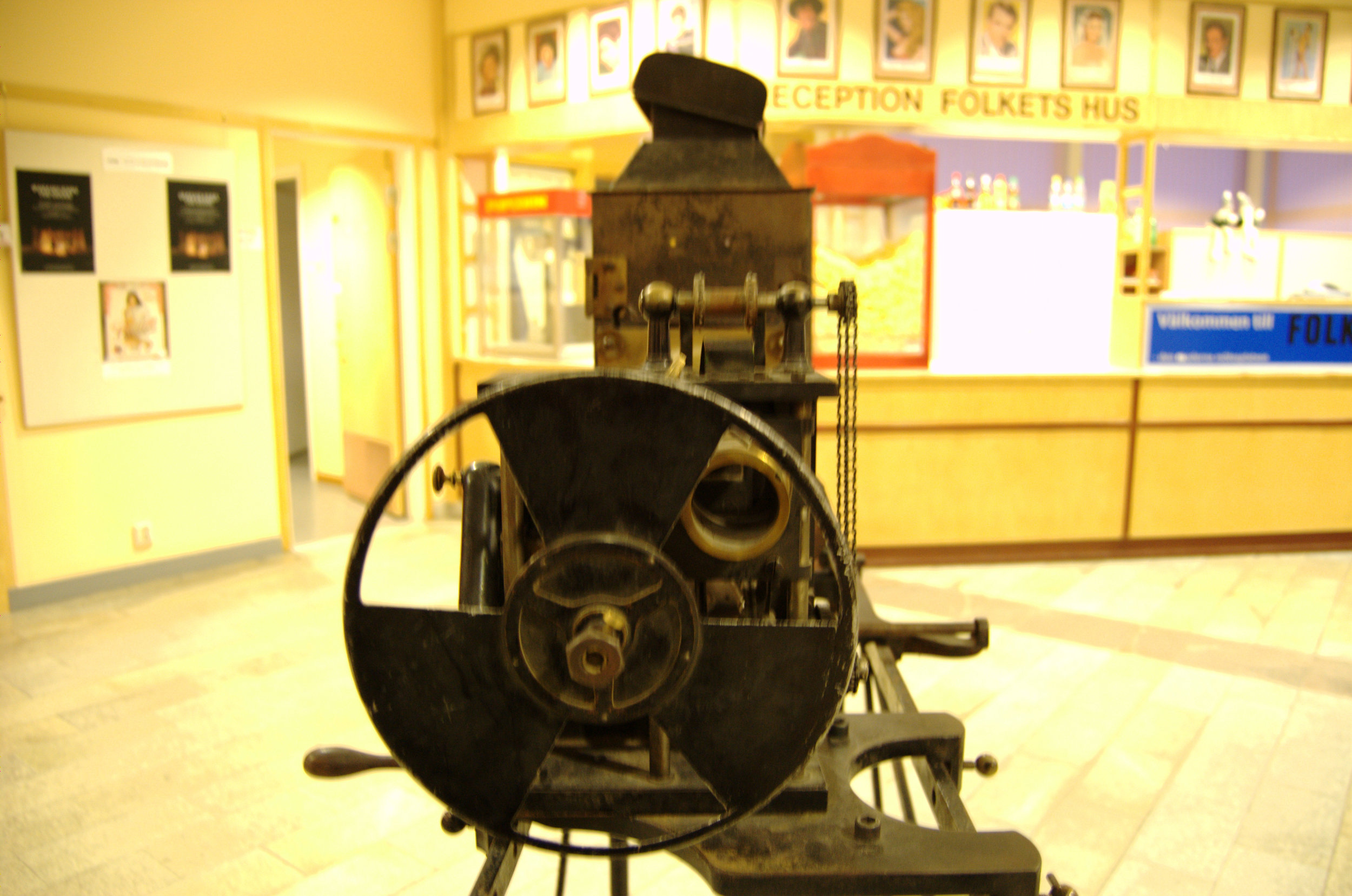

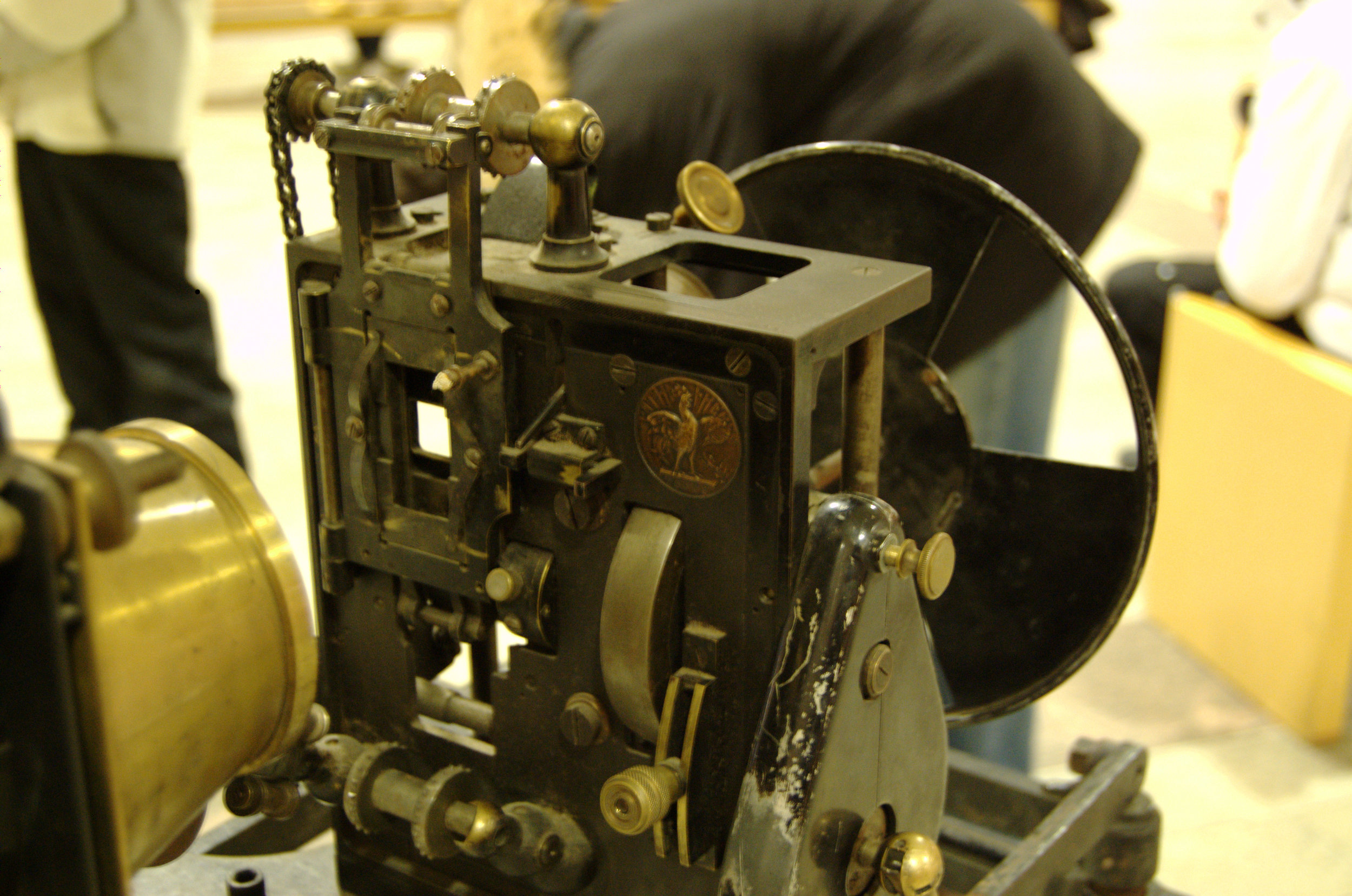

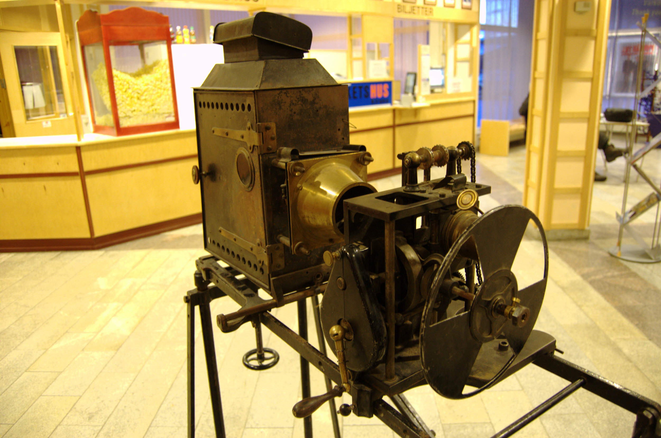

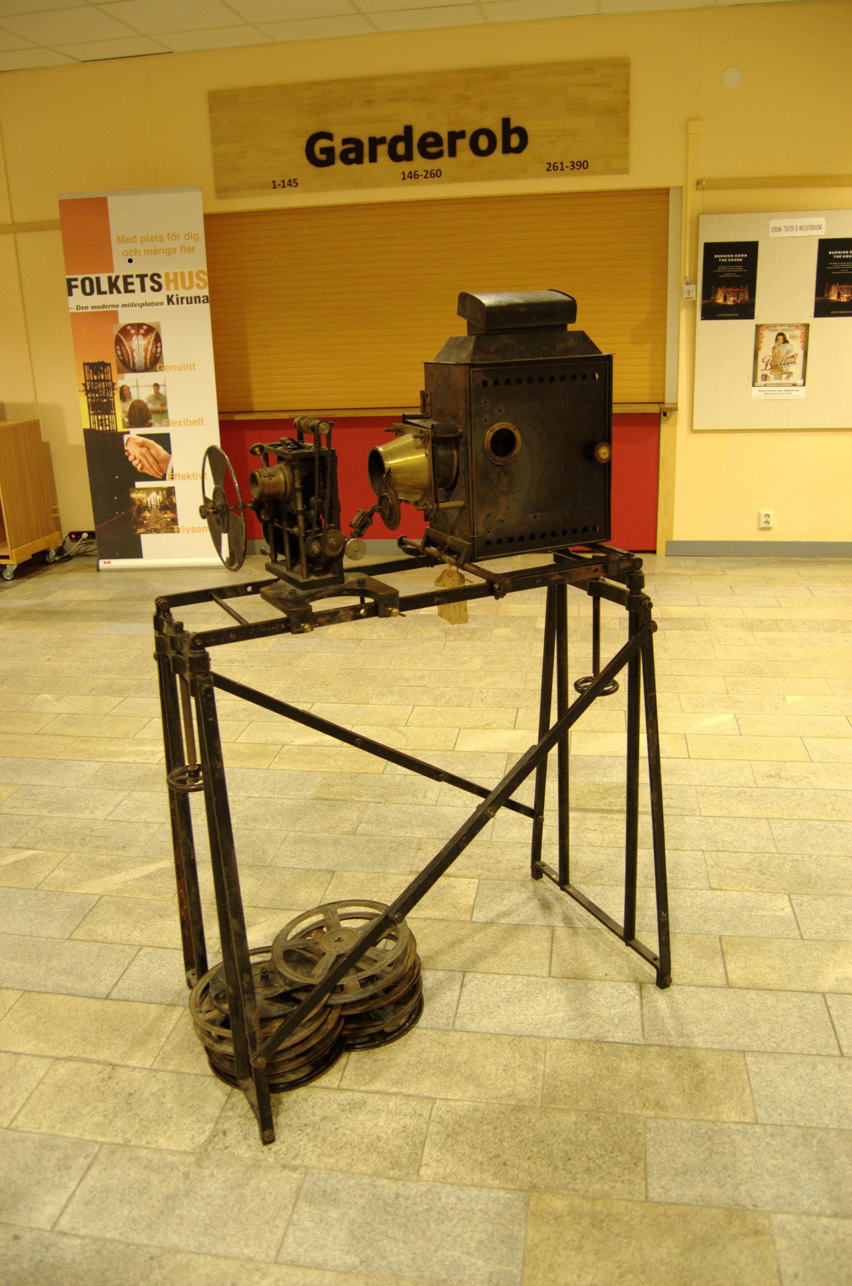

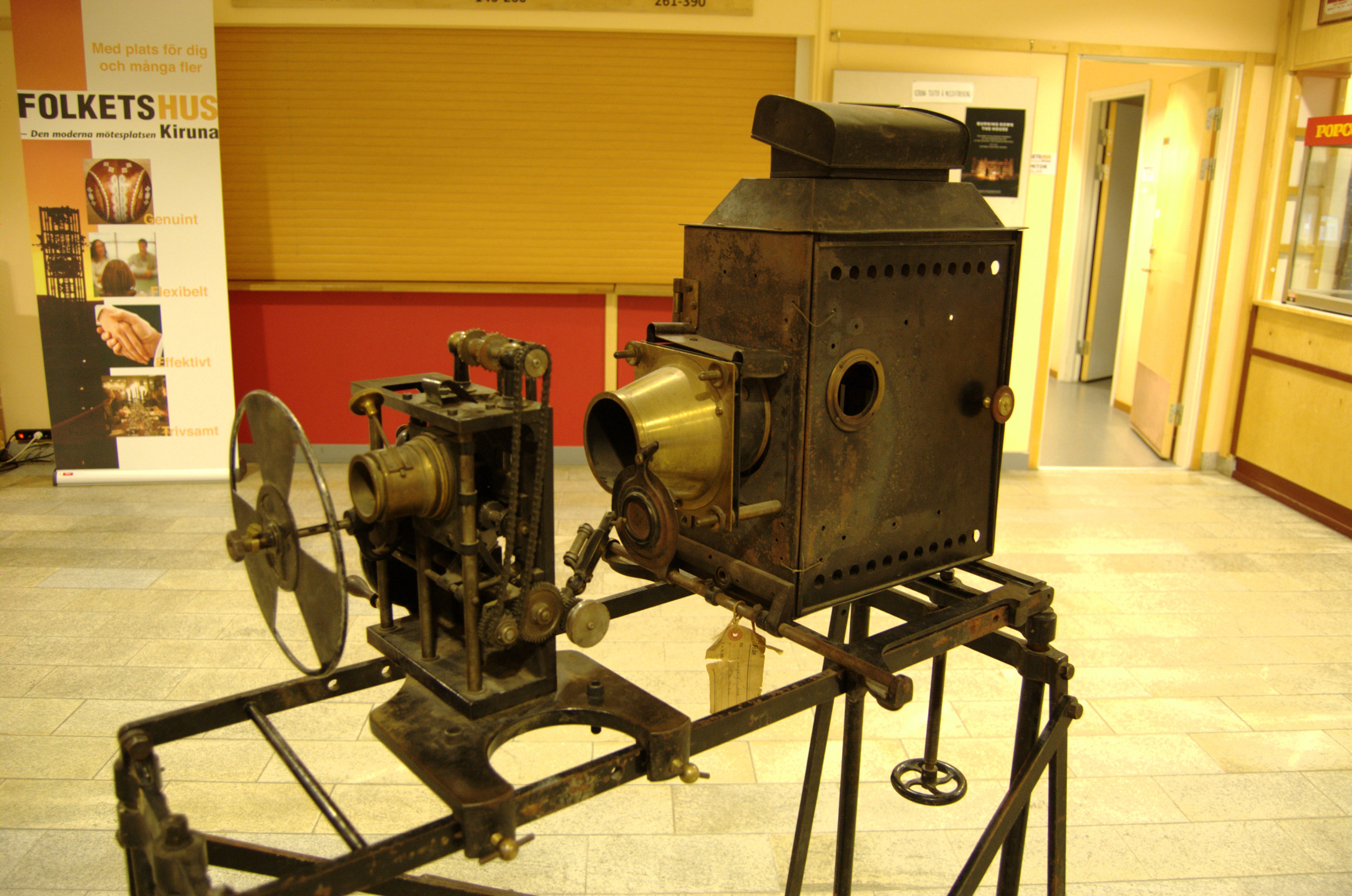

Folgendes (siehe Bilder) ProjektionsgerĂ€t steht als Dekorationsobjekt im kommunalen Kino in Kiruna (Schweden). Vor Ort konnte mir niemand sagen was genau das fĂŒr ein Projektor ist, vielleicht habe ich hier mehr GlĂŒck.

Danke fĂŒr die schnellen Antworten. Damit ist der Projektor wohl in etwa so alt wie die ganze Stadt. Jetzt stellen sich mit ein paar weitere Fragen:
1. Wie sah denn zu der Zeit das ĂŒbliche Einsatzfeld eines solchen Projektors aus? Eher noch eine Jahrmarktsattraktion? Oder schon "richtiges" stationĂ€res Kino?
2. Wie lange wurden Projektoren dieser Bauart noch benutzt? Jetzt mal unter der Annahme, dass nicht finanzielle GrĂŒnde dafĂŒr gesprochen hĂ€tten das Teil lĂ€nger als nötig zu benutzen.
3. Wie hoch war in dieser Zeit in etwa die Projektorendichte? Also wie verbreitet war Kino?
Ich geb einfach mal meinen Senf dazu:
Projektoren dieser Bauart gab es auch von Ernemann (Imperator) oder von AEG (Triumphator), etc.
Der Ernemann-Imperator besaß dann auch schon einen Motor.
Der Herstellungszeitraum solcher GerĂ€te auf 4-eckigen Eisengestellen dĂŒrfte so bis in die 20er Jahre hinein reichen.
Vom Ernemann Imperator weiss man, dass er, entsprechend hochgerĂŒstet, bis in die 50er Jahre noch weit verbreitet war und vereinzelt auch in den 60er Jahren noch anzutreffen war. Ich kenne da auch einen Fall...
Das abgebildete Exemplar ist eher etwas armselig. Es fehlen etliche Teile und er ist eher weniger als mehr geputzt, mitten in einem Foyer hingestellt. Wenig liebevoll.
Der Handkurbelantrieb erinnert sehr an eine Zeit, als Kino noch nicht wirklich in dem Rahmen etabliert war, wie wir es kennen. Vielleicht ist folgender Werbefilm aus frĂŒheren Zeiten der Marke Bell und Howell in diesem Zusammenhang etwas illustrativ. Man kann auch hier sehen, wie GerĂ€te, wie das oben abgebildete eingesetzt wurden:
Das Video ist schon ziemlich informativ. Danke. Der Projektor ist wirklich in einem miserablen Zustand. Wer weiß wie lange der in einem Schuppen bei -20° vor sich hin gegammelt hat und wie lange er schon von jedermann in dem Foyer begrabbelt wird.
