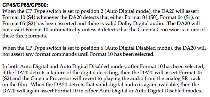

Gerade bin ich dabei meinen DA20 an den DCP1000 anzuschliessen. Es ist eigentlich alles klar, nur frage ich mich, wie der DA20 mitbekommen soll, dass der DCP1000 ein Lichttonformat angewählt hat, damit die Auto Digital Funktion bei einem gültigen Digitalsignal ab Film auf Format 10 umschalten kann?
Hat hier irgendjemand einen Tipp oder schon einmal sowas miteinander verbunden?

Wenn ich weiss, wie man den DA20 z.B. an einem CP55 anschliesst, dann könnte ich das für den DCP1000 adaptieren. Das DA20 Manual lässt einfach immer eine Frage offen: Wie erfährt der DA20, dass am CP55 DolbySR angewählt wurde. Das irgendwie so steht nirgends explizit...
Über die gleiche Formatsignalisierung, denke ich. Sowas wird der Sony doch auch haben, oder?
Ich weiss, dass die Dolby Manuals da nicht so ausführlich in der Beschaltung sind. Allerdings sind sehr viele Schaltbilder auch im DTS-6D Manual erhalten, die führen da auch die komplette Standardbeschaltung z.B. zwischen DA20 und Dolby Prozessoren auf. Da gibts auch eine Beschaltungsvariante für SONY Prozessoren.
Im DA20 Manual steht auch, dass der DA20 nur AutoDigital macht, wenn der Prozessor vorher ein Format05 (genauer, jedes Filmformat ausser ASYNC) aktiviert hat. Das kriegt der DA20 über die CTRL Lines mit.

Ja, Stefan, auf Pin 21 hat es einen Transistoreingang, der nach Masse schaltet, sobald die Karte aktiv ist. Bei meinen beiden A-IN Karten war das aber mehr eine Frickelei als ein zuverlässiges Signal. Habe deswegen die LED angezapft, daran einen hochohmigen Inverter gehängt, der mir jetzt den Status der Karte als TTL Signal liefert. Ob die Karte aktiv ist oder nicht, das kann ich mittlerweile ohne Probleme feststellen, auch die Signale "Digital" und "SR" werden korrekt generiert mit meiner Schaltung. Das Problem ist jetzt noch der DA20. Dieser steht bei der Prozessorwahl auf "2", also CP65 Auto-Digital. Obwohl der DA20 ein Signal an "Sense SR" anliegen hat, bemerkt er dies nicht - die LED für "CP Status - Analog" bleibt aus. Auch wenn ich "Sense Digital" liefere, durch wählen des Formates "Dolby Digital" am DCP1000 regt sich da nichts. Eigentlich müsste er sofort den Befehl zum zurückspringen geben?
Was ich mir noch vorstellen könnte, wäre, dass der Eingang 15V als Steuerspannung möchte und meine geregelten 5V verschmäht.
