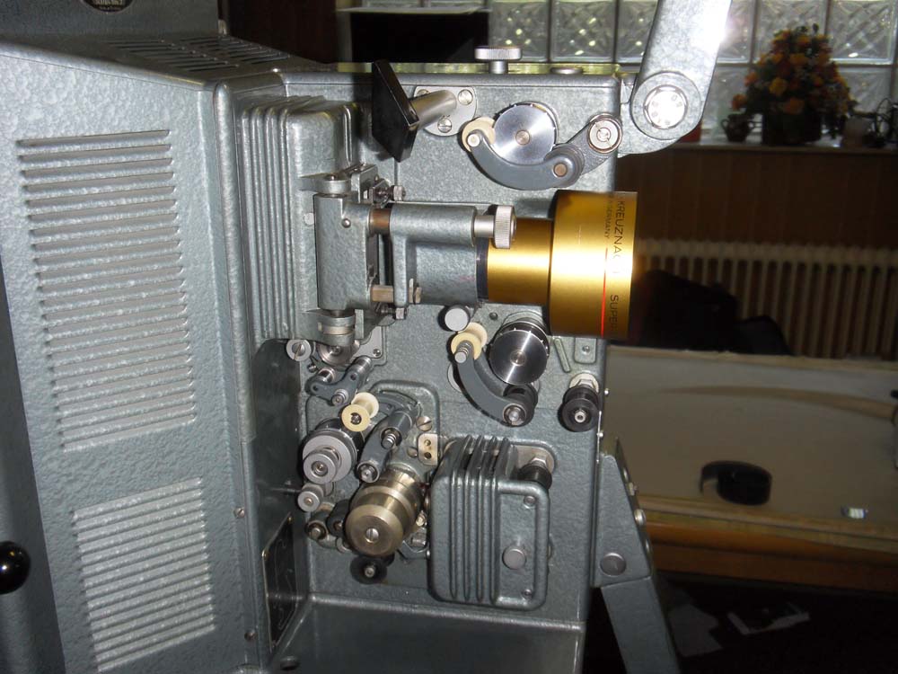

ich habe mir letztens ein Schneider Super Cinelux in 35 mm Brennweite aus der Bucht gefischt, um dieses an der Selecton II/O auszuprobieren.
Benötigt wird zur Anpassung ein Objektivadapterring von 40 mm auf 42,5 mm (Wittner hat den zum Beispiel im Programm). Ansonsten kann man die Optik einfach einbauen, selbst mit dem großen Spanntubus 70,6 mm für die 35 mm - Maschinen paßt er in die Selecton.
http://www.filmvorfu...5_261_14142.jpg
Beim betrachten des Meßfilms (300 m Kameraoriginal) kkann ich allerdings keine wirkliche Verbesserung zum vorher eingesetzten Vario Isco Cinelux Xenon 35 - 65 mm feststellen. Die Auflösung beträgt mit sehr viel gutem Willen 63 lp/mm mit aber doch schon sehr verwaschenen Kannten. Farbsäume sind auch vorhanden (nach oben, nach rechts, nach links gleichmäßig, nach unten gar keine).
