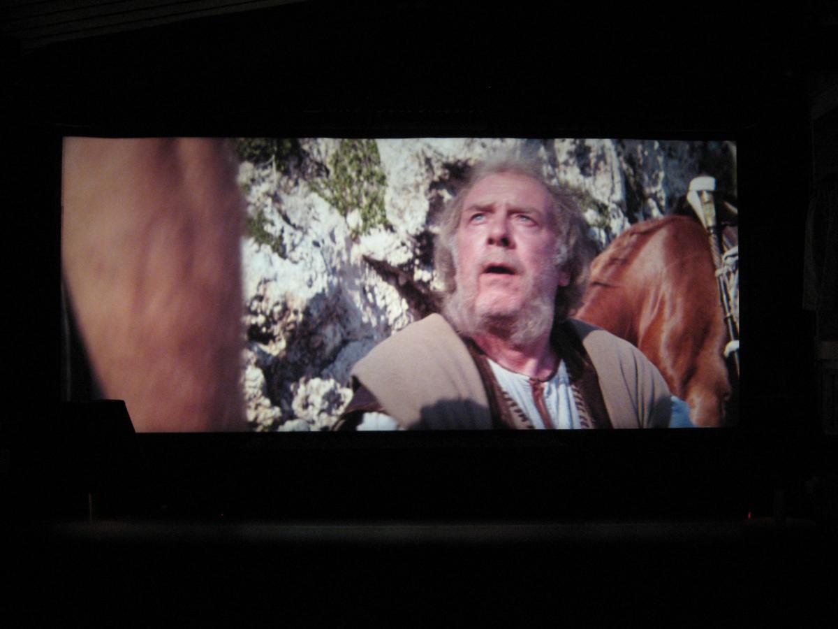

Man sieht sehr schön, wie gelblich das licht von dem P5 gegenüber dem Beamer ist.
Hat der noch die original Röhrenlampe?
Ich hab mal gekramt und auch noch so ein Bild von meiner Leinwand gefunden.
Projektor ist Bauer Sonolux mit 400W Halogenlampe.
Gruß Thomas
Thomas,
beim 35mm Film kannst Du nicht auf pause drücken, daher ist das unscharf bei laufendem Film. klar..
Im Prinzip hast Du mit 400 watt ähnliche Lichtleistung wie eine 180 watt UHP Beamerlampe

ja sicher, aber beim dunklen Kino und wenig Licht, kann mann normalerweise nur ein Foto machen, ohne Bewegung,die Verschlusszeiten wären zu lang um ein scharfes Bild zu bekommen
