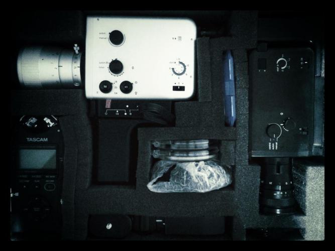

Ich habe gestern mal die selten benötigte Blitzausrüstung aus meinem Professional-Alukoffer getan, mir eine neue Schaumstoffeinlage besorgt und neu arrangiert. Nun wohnen meine beiden Nizos zusammen in einem Koffer, der alles beinhaltet, was ich brauche, wenn ich mit den Kameras unterwegs bin. Falls irgendwann mal eine davon ausfallen sollte, habe ich immer noch Ersatz.
Abgebildet sind: Tascam DR-40, Braun Schulterstütze, Nizo Professional, Nizo S2, Nahlinsen, Weitwinkellinse, Andruckplatte, Fernauslöser.

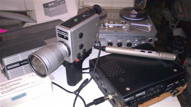

Tonbandgeräte sind ja auch so mein Ding. Sowohl im Heimbereich,als auch was die tragbaren Geräte angeht. Leider werden die Geräte viel zu selten entsprechend ihrer Bestimmung eingesetzt. Was ich mit aber vorgenommen habe ist, endlich mal den Uher CR 240 im Verbund mit der Nizo einzusetzen. Habe ja vor einiger Zeit das entsprechende Verbindungskabel ersteigern können und die "Trockenteste" verliefen bereits erfolgversprechend. Habe zwar nicht den entsprechenden Braun Projektor, aber ich denke mal, über 3 1/2 Minuten sollte der Ton doch einigermaßen synchron bleiben können. Wäre ja auch eh erstmal nur just for fun.
Die auf dem Bild zu sehenen Geräte (Uher CR 240/ Nagra 4.2/ Uher Report 4200) laufen im übrigen alle einwandfrei. Machen Spaß die Teile. Nervig ist es beim CR 240 die Treibriemen zu wechseln, aber es ist durchaus machbar.

Ja, das Uher Report ist auch so ein schönes Beispiel für langlebige Technik! Über 40 Jahre alt und noch immer fit. Bekam mal neue Riemen, aber das wars auch. (Der Wechsel ist im Vergleich zum CR 240 herrlich simpel) Selbst die originalen Boge Köpfe und die Andruckrolle sind noch OK, obwohl das Grerät vom Vorbesitzer doch reichlich verwendet wurde.Einmal gab´s ein "Masseproblem", aber das konnte leicht behoben werden. Was man hier auch sehen kann: Selbst die "Problemkinder" Kondensatoren - die bei einigen Geräten bereits nach nicht einmal 10 Jahren die Grätsche machen - sind zuweilen sehr langlebig.
