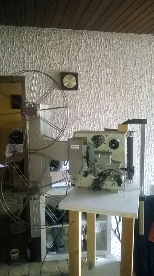

Ich hab ne fp23 gekauft... Das Getriebe ist schrott und sonst funktioniert auch nichts, aber Rotlicht und Stereo Zelle und ein Super Spulenaufsatz. ( auch zum Umspulen ), selbst die Abwicklung ist geregelt. lohnt es sich noch Geld in die Maschine zu investieren ?
Vielleicht ist auch nur das Gegendrucklager (glänzend, rund, vier Schrauben rundherum, auf der Bedienerseite auf der Schaltwelle) zu fest, such mal danach im Forum.
Hatte das mal nach dem Unfall, da konnte die Maschine erst wieder anlaufen, nachdem das Lager wieder gescheit eingestellt war.
Alle Teile einer FP20/30 passen und sind austauschbar, du musst nur wegen der Riemenscheibe schauen, aber das ist ein Getriebe mit Riemenscheibe, wie ich Dir schon schrieb, ich muss nachsehen, bin aber gerade bis nächsten Do im Urlaub, Getriebe hab ich noch ne Menge liegen, irgendeins passt sicher.
Die Maschinchen sind eigentlich sehr zuverlässig, aber erfordern penibles einstellen, das kann man aber alles erlernen.
Die Maschine könnte aus einem Pärchenverbund stammen, dann sind die Maschinen über Kreuz geschalten und die Eine läuft ohne die Andere nicht, da die Selbsthaltung der Relais über die Bedientester der jeweils anderen Maschine geschalten ist. Man muss hier aber nur 4 Anschlüsse brücken, damit die Maschine im Solobetrieb läuft. Klemmenbezeichnung muss ich nachsehen, hab noch ein Manual...
Die laufen auch einzeln...zumindest meine, ganze 2 Minuten
und wie gesagt das Getriebe sitzt fest, bewegt sich keinen Millimeter wenn ich versuche die Scheibe direkt am Getriebe zu drehen..
Der Verkäufer stellt sich natürlich quer, bekommt dann ne Anzeige, weil es eh nicht die Maschine auf den Fotos ist..
natürlich würd ich die maschine gerne behalten..aber jetzt noch viel Geld investieren will ich auch nicht...
