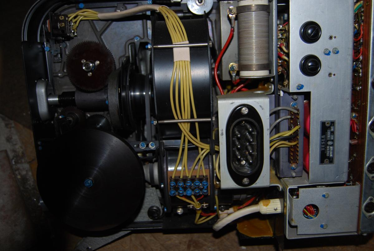

die Motorkondensatore müßten sich unter der Kunststoffabdeckung hinter der Tonschwungbahn befinden.
So kenne ich das zumindest. Sie sind aber an der Motorklemme angeschlossen. Da muß man mal die Leitungen verfolgen.
Die Tonschwungbahn bekommst Du ab, indem du die Schraube in der Mitte löst und die Schwungbahn vorsichtig abziehst.

woher weißt Du, dass der Motorkondensator ausgelaufen ist, wenn Du ihn noch nicht gefunden hast?

Danke, Peter, danke für den Hinweis, ich probiere mein Glück, sobald ich Zeit finde. Hallo Martin, ich weiß es nicht, vermute es aber ganz stark, da unter dem Projektor so eine Pfütze mit weißlichem Kunststoff zu finden war und er seit dem nicht mehr läuft. Jedenfalls nicht gleichmäßig.
