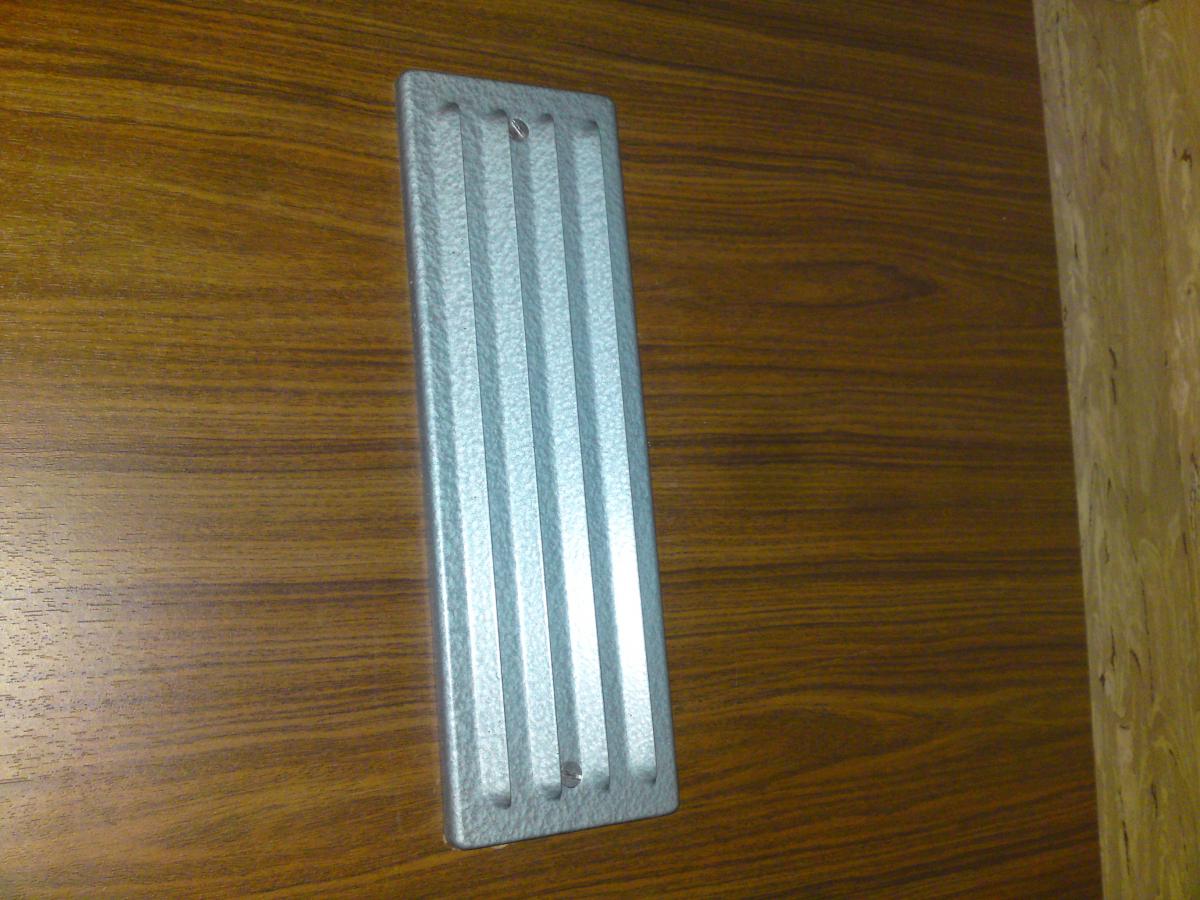

Nachdem unsere alte Fußbodenbeleuchtung nach und nach seinen Geist aufgibt ,wollte ich mal fragen was ihr so im Kino verbaut habt. LED wäre natürlich die erste Wahl...
Bisher hatten wir eine bündig mit der Seitenwand abgeschlossenes Hammerschlag Blech mit waagrechten Schlitzen zum Fußboden hin. Gewinde innen E14. Bisher hatte ich noch kleine LED Spotstrahler in grün verbaut die jetzt nach und nach sterben, Ersatz finde ich keinen mehr.
Nachdem an dem Blech auch schon die Jahreszahl steht, gibt's vielleicht was besseres...

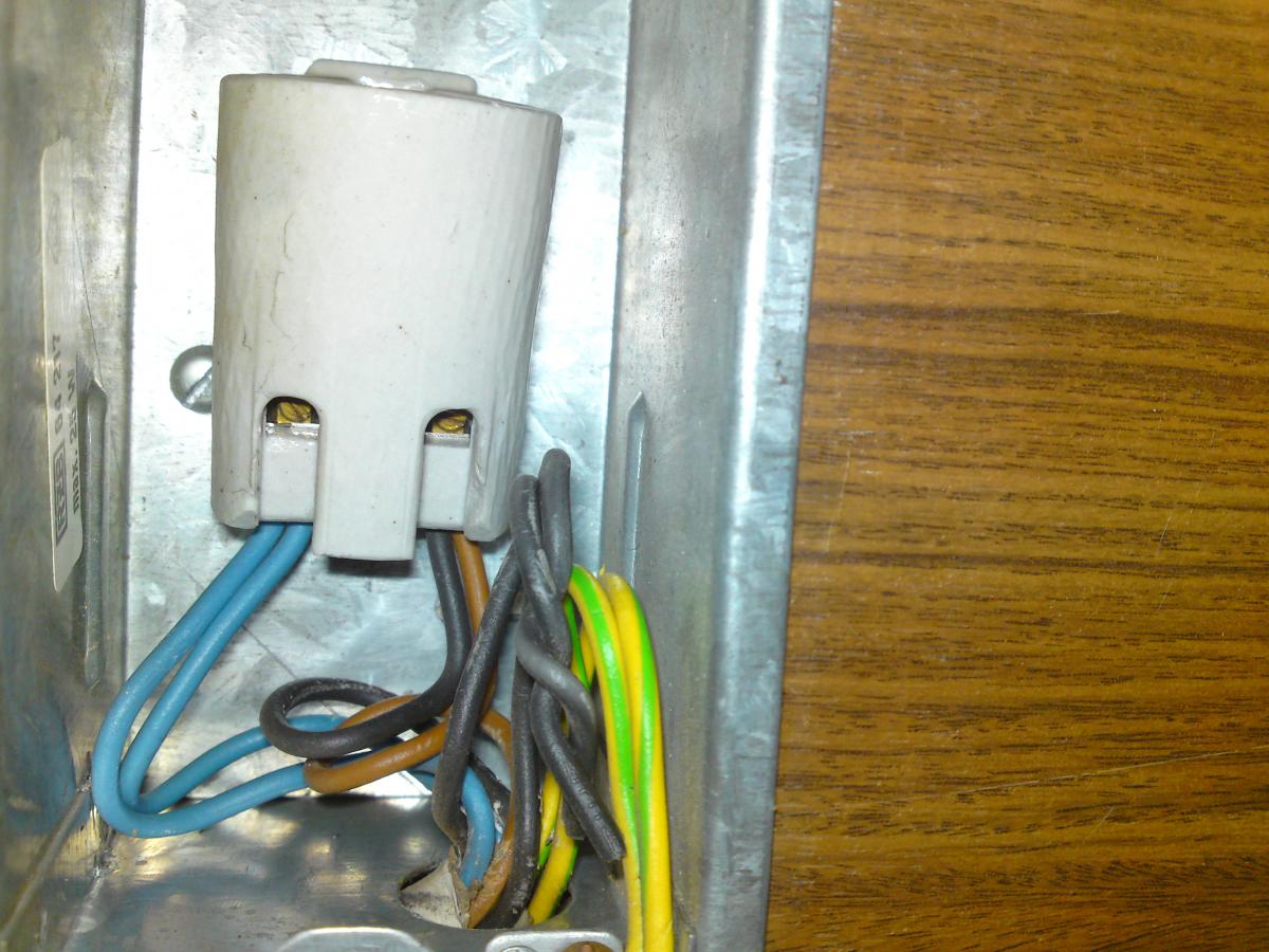

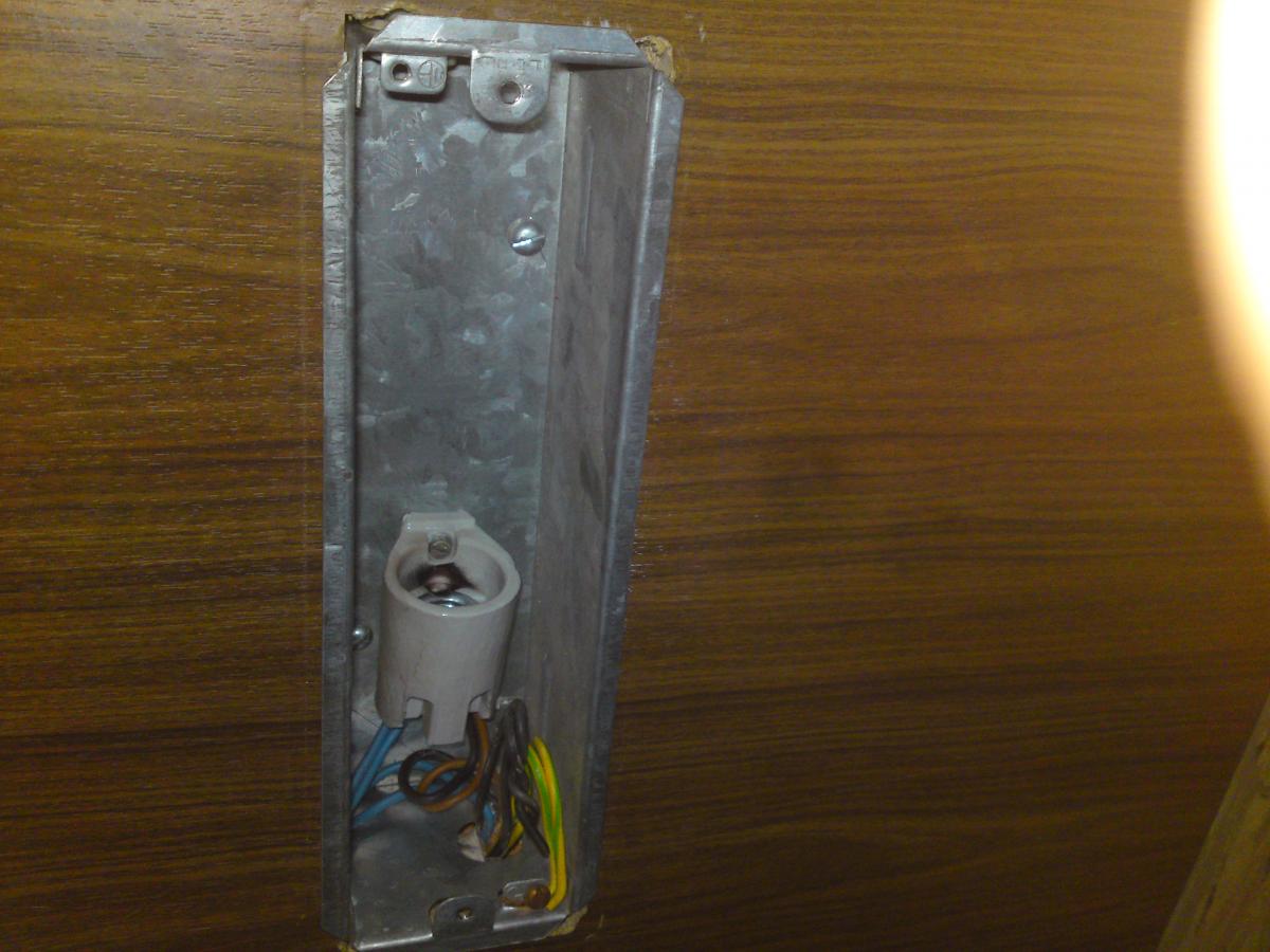

Kannst Du mal ein Foto einstellen, sowohl von der 'Leuchte' (aussen), als auch geöffnet mit Blick auf Leuchtmittel/Fassung?

hm Fotos hochladen ... wie funktioniert das hier ...wäre schön wenn man dafür einen Button auf der Antwortleiste hätte Smilys gehen ja ;-)
Auch wenn die Bleche vielleicht ältlich aussehen - so frontbündige Lampen sind doch kaum sinnvoll durch was anderes zu ersetzen. Klar, man könnte die Bauform der Bleche variieren, und das würde einem ein Metallbauer vermutlich auch für kleines Geld machen, aber wäre das dann den ganzen Aufwand wert? Ich würde mir nen Satz E14 LED-Kerzen in verschiedenen Lichtstärken kaufen - typisch sind z.B. 250 und 400 Lumen (gibts selten auch mit bis zu 600), und die Helligkeit einfach testen/vergleichen.
Ein Teil des Lichts kommt direkt durch die Schlitze, ein Teil reflektiert aus dem Einbaukasten. Was sind denn Original für Leuchtmittel drin gewesen, ich nehme an, Standard E14 Kerzenglühbirnen? Die hatten üblicherweise 25 Watt und auch kaum mehr als 150-200Lumen.
Der Lichtverlust in dem Kasten mit den Gittern ist zwar erheblich, aber wenn Du z.B. eine 3 Watt E14 Kerze da reinbaust, müssen dich die Stromkosten im Vergleich zu früher nicht mehr kratzen. Filament-LEDs sind von der Effizienz her noch höher (teilweise A++), aber auch noch etwas teurer.
Wenn Dir das immer noch zuwenig Licht ist, könnte ein Metallbauer dir nach unten offene Hauben aus dünnem Alublech kanten.
