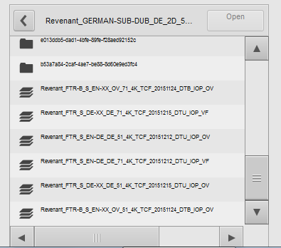

Wegen der Untertitelproblematik habe ich mir damals die kompletten Metadaten von 'The Revenant' kopiert und habe die noch auf meinem Rechner liegen.
Das FTR-B scheint eine spezielle internationale englische OV zu sein - gänzlich ohne Untertitel, auch ohne die indianischen oder französischen Dialoguntertitel.
Die deutsche 5.1 ist eine OV, nur die 7.1 Versionen waren VFs.
Soweit ich das verstehe enthält die DCNC nur die Möglichkeit einer Versionierung, macht aber keine Vorgaben, dazu, ob das eine Nummer oder ein Buchstabe sein muss. Statt -1, -2 könnte es meiner Meinung nach also durchaus auch -A, -B sein...
Könnte aber auch keine Versionierung, sondern ein Modifiier sein. Ich glaube in dem Bereich der Content Modifier darf man die DCNC nicht so lesen, dass nur das erlaubt ist, was dort beispielhaft aufgeführt ist, da diese Modifier keine technischen Parameter beschreiben.
Ok, danke - klingt plausibel. Bei Versionen wird von ja explizit "version numbers" besprochen, da würde ich "A" und "B" dann eigentlich als "nicht zulässig" ansehen.
Die Revenant-Platte war auch unabhängig von der 4k-PNG Untertitelproblematik eh ein bißchen schräg. Der Mitarbeiter, der das Ding eingespielt hat, war sich nicht sicher, welche Versionen benötigt wurden, und hat sicherheitshalber alles eingespielt. Ich habe dann gemerkt, dass dieser eine Titel wegen seiner 4 OVs fast 1TB auf unserem Server belegte und habe dann alles ausser der 5.1_OV und 7.1_VF gelöscht.
Ich glaube, das Prinzip ist, dass es für jede Sprach- und Untertitel-Fassung eine eigene OV gibt, nur die 7.1-Fassungen sind jeweils als VF vorhanden. Warum allerdings das EN-XX-71 auch eine OV ist, verstehe ich auch nicht ganz (vielleicht dem Heimatmarkt geschuldet).
Das hat mir bei Eddie the Eagle mal eine lustige Schulvorstellung bewirkt: eingespielt war die dt. 7.1-Fassung, gewünscht war aber die OmU. In der Hektik habe ich die noch nachträglich eingespielt, aber die falsche OV genommen (man muss die EN-DE-OV nehmen und nicht die EN-XX-OV, genau wie oben).
Hab ich aber zu spät gemerkt. Filmstart dann die deutsche Fassung, währenddessen in Kino 2 die richtige OmU aufgespielt. Dann auf der Hälfte des Films Standbild und die komplette Mannschaft in Kino 2 zur Fortsetzung in OmU gebeten...
Ein Heidenspaß, die Lehrer fandens cool und pädagogisch sicher wertvoll.
Ja, ich sehe des öfteren zwei englischsprachige OVs, eine manchmal als 'INTL' gekennzeichnet. Eigentlich sollte die korrekte Beziehung der VFs zu den jeweiligen OVs über die Versionierung hergestellt werden, also FTR-2_VF gehört zur FTR-2_OV, aber oft halten die sich auch nicht daran.
Ich glaube nicht, dass die Revenant_FTR-B überhaupt irgendwo gespielt werden sollte, ohne indianische und französische Untertitel macht die in keinem Markt viel Sinn. Vielleicht ein Experiment für Presse- oder Festivalvorführungen...
Obendrein gabs es ja bei diesem Titel auch noch das PartialPackage für die Korrektur der PNG-Untertitel. Das war zwar nicht groß, aber hat auf dem Server nochmal zwei weitere CPLs hinterlassen.
Möglicherweise gab es eine Fassung mit eingebrannten Untertiteln für den nordamerikanischen Markt, das könnte evtl. auch die PNGs erklären???
Ansonsten erklärt sich die unterschiedliche Benennung wahrscheinlich dadurch, dass das FTR-B von Deluxe Burbank und der Rest von Deluxe UK gemastert wurde.
Sinn machts ggf. bei einer Festivalauswertung bei der die UT von einer externen Untertitelungsanlage kommen.
