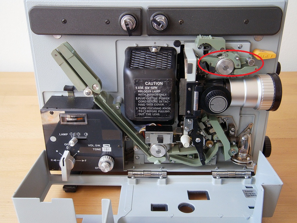

Nach einiger Zeit der Ruhe meines Super 8 - Kinos ging es heute frisch ans Werk und was entdeckte ich nach zwei projizierten Filmen? In beiden Filmen waren Laufstreifen an exakt der gleichen Stelle. Einen von ihnen projizierte ich bereits, den anderen zum ersten Mal. Das erschien mir komisch. Irgendwie vermutete ich gleich meinen Projektor selbst und fing vorne beim Einfädelstück an. Dieses hob ich während der Projektion leicht nach vorne (das ist irgendein Federmechanismus, keine Ahnung, warum) und siehe da: nach vorne gezogen (lässt sich so leider nicht einrasten) und die Laufstreifen verschwanden. Ließ ich das Einfädelstück wieder los und es "setzte" sich auf den Film, waren die Laufstreifen wieder da.
Hat jemand eine Erklärung?

Hallo, wenn man einen Film nicht zu Ende schaut, kann man ihn per Hand wieder herrausnehmen. Sprich, wenn du das Stück von der Zahntromnel "wegklappst" kannst du den Film entnehmen.
Warum sich Laufstreifen bilden, könnte ich mir z.B. dadurch erklären, das das beschriebene "Teil" nicht richtig einrastet ?

PROBLEM GELÖST: Die beiden kleinen Rädchen, die sich um bzw. neben der ersten Zahntrommel befinden (1 uhr und 3 uhr) drehten sich nicht mehr mit, standen also still. Nachdem ich Silikonöl nahm, drehten sich jene wieder und es funktioniert. Schade um die Schäden an den Filmen, aber gut, dass das jetzt kein Problem mehr ist.

Naja, Silikonöl ist nicht gerade für seine Langzeitwirkung berühmt. Dauerhafte Lösung wäre, die betreffenden Führungsrollen abdrehen lassen, so daß sie nur am Filmrand Kontakt haben. Da dürfen sie dann nach Lust und Laune schrammen.
Oh, da hab ich was nicht bearbeitet im Text: Die Umlenk- bzw. Führungsrollen laufen nun vollständig fett- und ölfrei. Hab sie lediglich etwas mit Waschbenzin gereinigt und entölt. (Öl gehört ja auch nicht an bzw. neben den Filmkanal).
Die Konstruktion ist leider etwas merkwürdig: Mir fiel auf, dass bei den Folgegeräten die Umlenkrollen aus Plastik sind (?). Jedenfalls haben sie eine andere Farbe als bei dieser Generation. Auch das Führungsteil ganz links im roten Kreis (Bild) schabt ja auch zur genüge in der Zahntrommel, so dass sie innen auch schon zerkratzt ist, was aber nicht vom Film kommt. Ich werde es beobachten.
